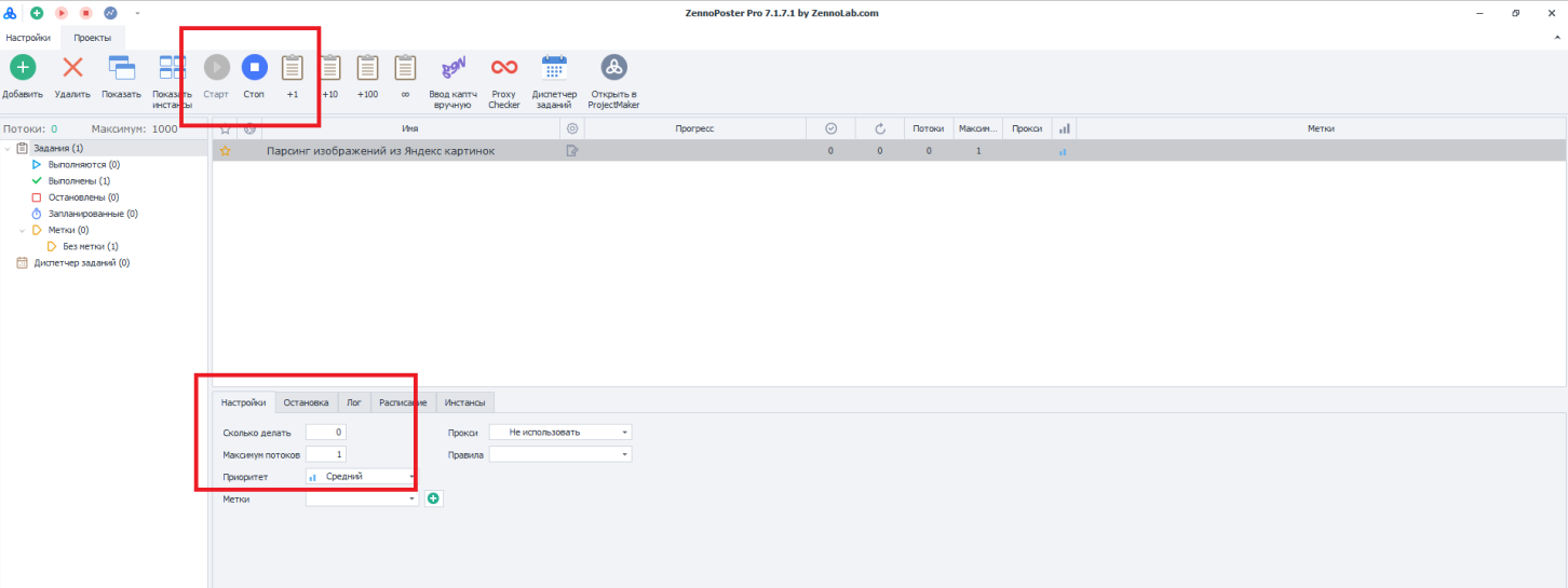

Приветствую, сегодня только приобрел зенку, объясните как пользоваться вашим шаблонам? открыл данные ввел как написано и в итоге ничего не происходит.
Добрый день.
А шаблон сам запустили после ввода входных настроек?
Чтобы запустить, нужно, чтобы "Старт" был нажат, далее добавить одно выполнение с помощью кнопки +1.
65855
Добрый день.
Во спасибо заработало. Еще 2 вопроса есть, у вас сервисы антикапчи которые прикручены, они все платные?
