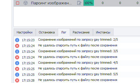

как это исправить?

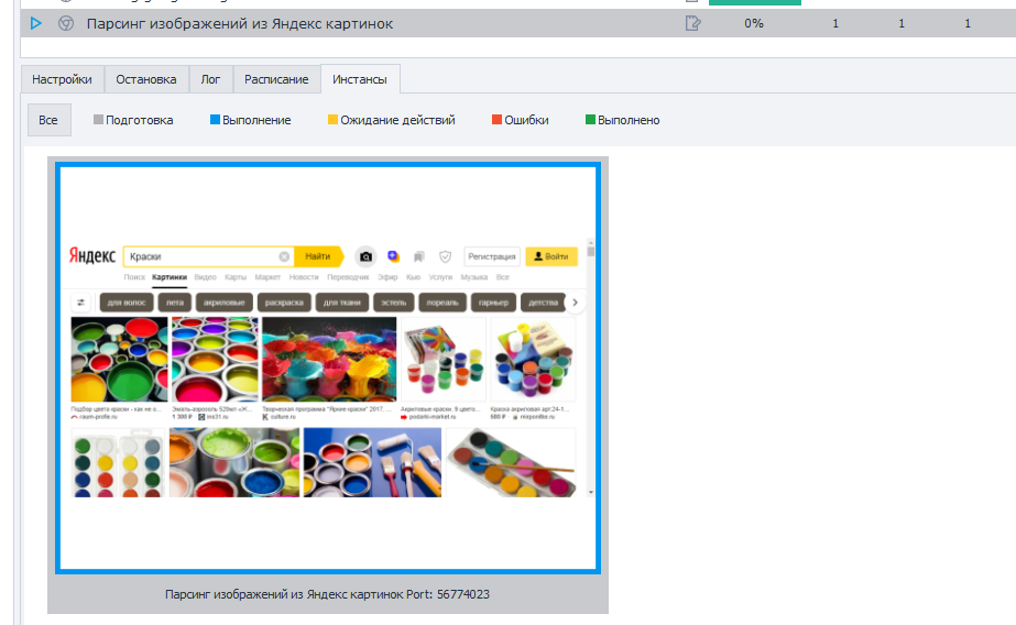

в инстанте так замерает
70800
а покажите свои настройки шаблона. Просто у меня завелся с полоборота - скачал настроил запустил. И все работает нормально

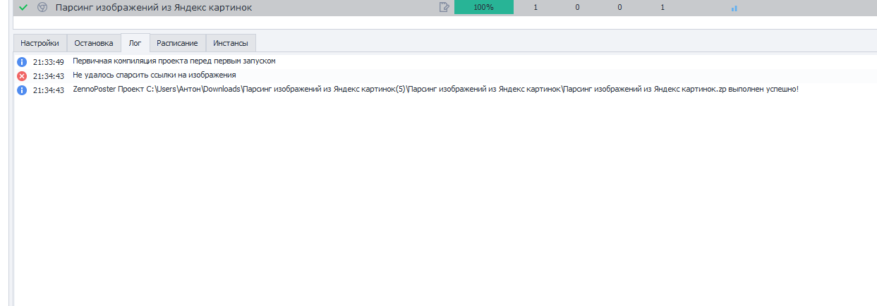

Тоже что-то не получается загрузить. В чем может быть проблема?
    89 KB · Просмотры: 367

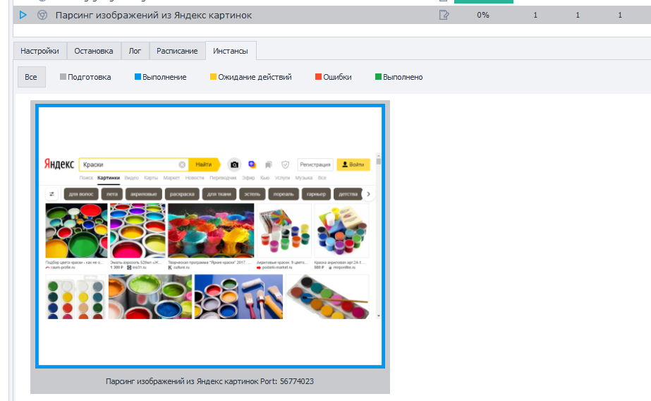

Посмотрел по Инстансе, проходит по всем трем позициям, картинки не вытягивает, пишет, что не удалось спарсить ссылки на изображение, а парсинг изображений выполнен успешно, хотя никаких картинок не качнул:
BP10442960020 https://yadi.sk/i/KvkSKzAxksmzsg
BP10442960010
BP10652960020
Но если оставить настройки по дефолту, где прописана циферка 100 в "Сколько парсить?", начинает качать все подряд, то есть пытается выгрузить по 100 картинок по каждой позиции.

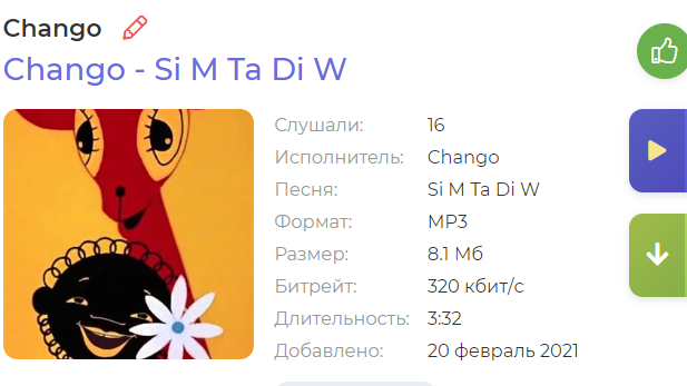

Не знаю как кто применят, я на свой сайт добавляю, к каждой новости по запросу. Да иногда чушь парсит, но в основном норм.Посмотреть вложение 73210Посмотреть вложение 73211

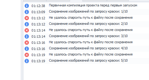

приветствую, подскажи пожалуйста:
1. куда вводить ключ от сервиса капчи?
2. на скрине ошибка - из-за чего она может быть?
3.как настроить путь сохранения картинок и ссылок?
83136
не пойму, входных настроек нет в проекте?
