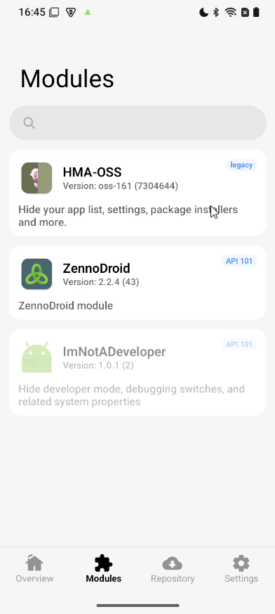

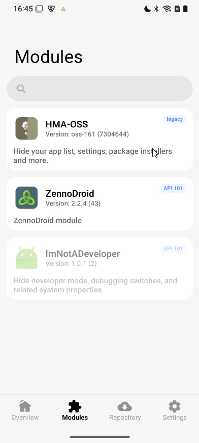

- Популярные старые модули (например, HMA) заводятся на новом LSPosed, или это чистая лотерея и нужно ждать их обновления?
HMA-OSS работает корректно. Стоит отметка legacy напротив модуля, но никаких проблем из-за этого нет.
Профит от новых версий и Vector, и LSPosed есть.
