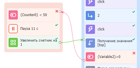

далее вылез такой баг
112176
гоняет по цылку до 50...
Что тут должны забрать?

c этим разобрался - название елемента на англ. у меня.
он пытается получить положение кнопки для скачивания. Скорее всего таже проблема что и в предыдущем блоке
