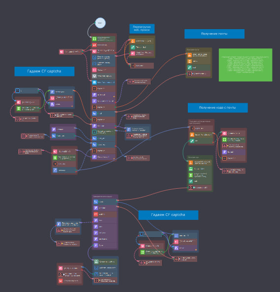

Я постарался сделать шаблон максимально прозрачным и простым для понимания.
Комментарии в кубиках, коде и заметках шаблона: Каждый логический блок в ZennoPoster снабжен комментариями, объясняющими, что происходит на данном шаге.
Логическая структура: Шаблон четко разделен на этапы: 1) подготовка (прокси), 2) получение почты, 3) решение капчи, 4) отправка регистрационных данных, 5) проверка результата и сохранение.
