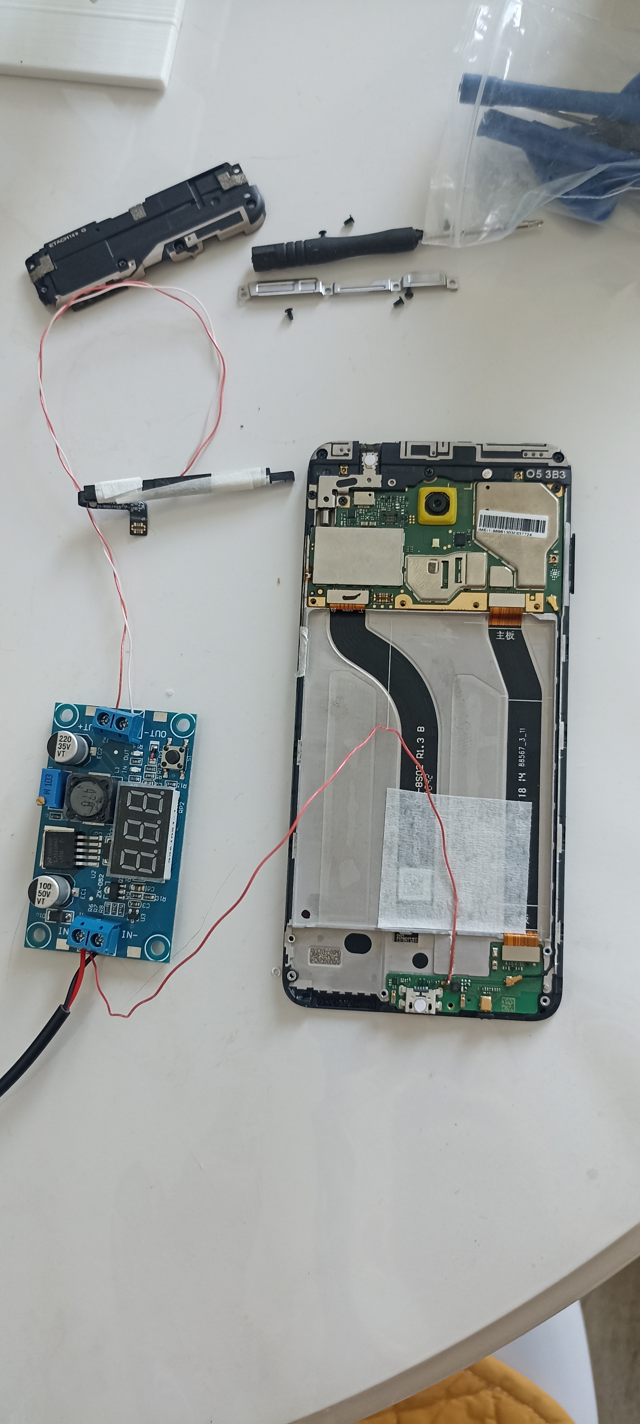

Как реализована работа без АКБ?
Если в 2 словах.
Через LM2596S.
Через контроллер АКБ подаётся питание 3.9
С LM2596S берем 5 вольтовую линию , кидаем на vcc.
На micro usb перерезаем vcc.
Если не подать питание на vcc , отладка не будет работать.

Т.е. Вынимаешь акб и подпаиваешь к родному разъёму? Если не затруднит опиши пожалуйста НЕ в 2х словах)
Реакции: RipWay и Ylvov
123374
Девайс Redmi 5.
Вот так это все выглядит.
Разъем родной , отрезан от АКБ.
Реакции: RipWay

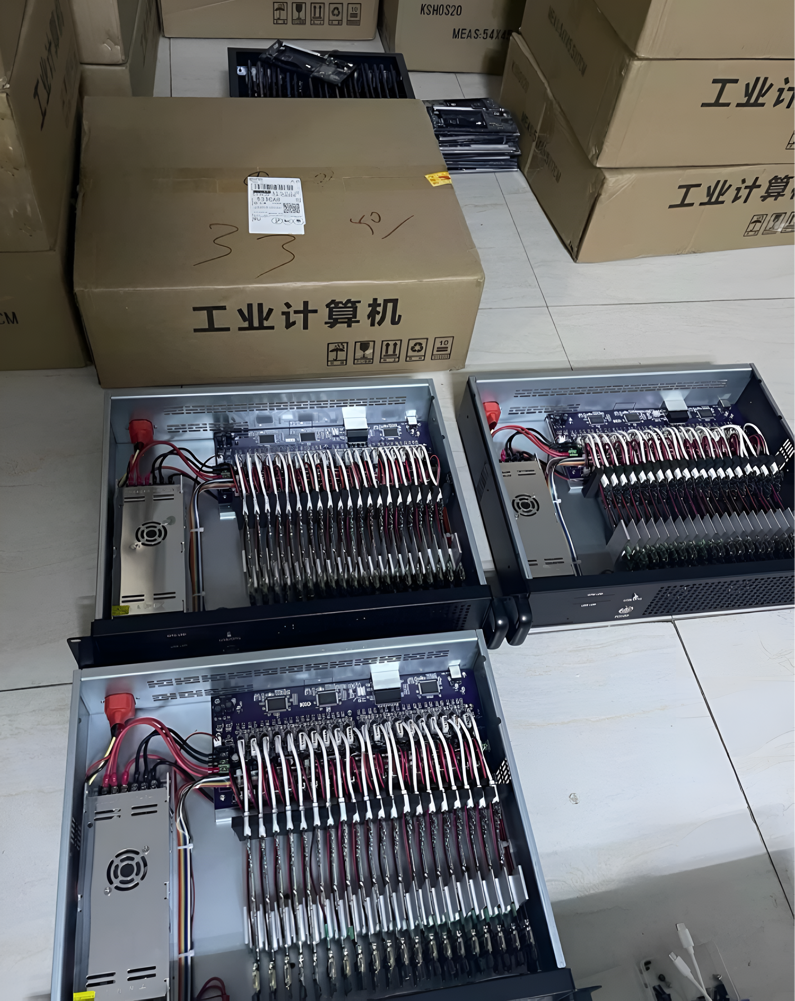

Огонь! Еще и без дисплея? Разъёмы на алике есть или родной кромсается?
На счёт Алика я не скажу, я выложу скоро тему с продажей ферм. Не все готово для запуска полноценного, тестируем на зенке уже.

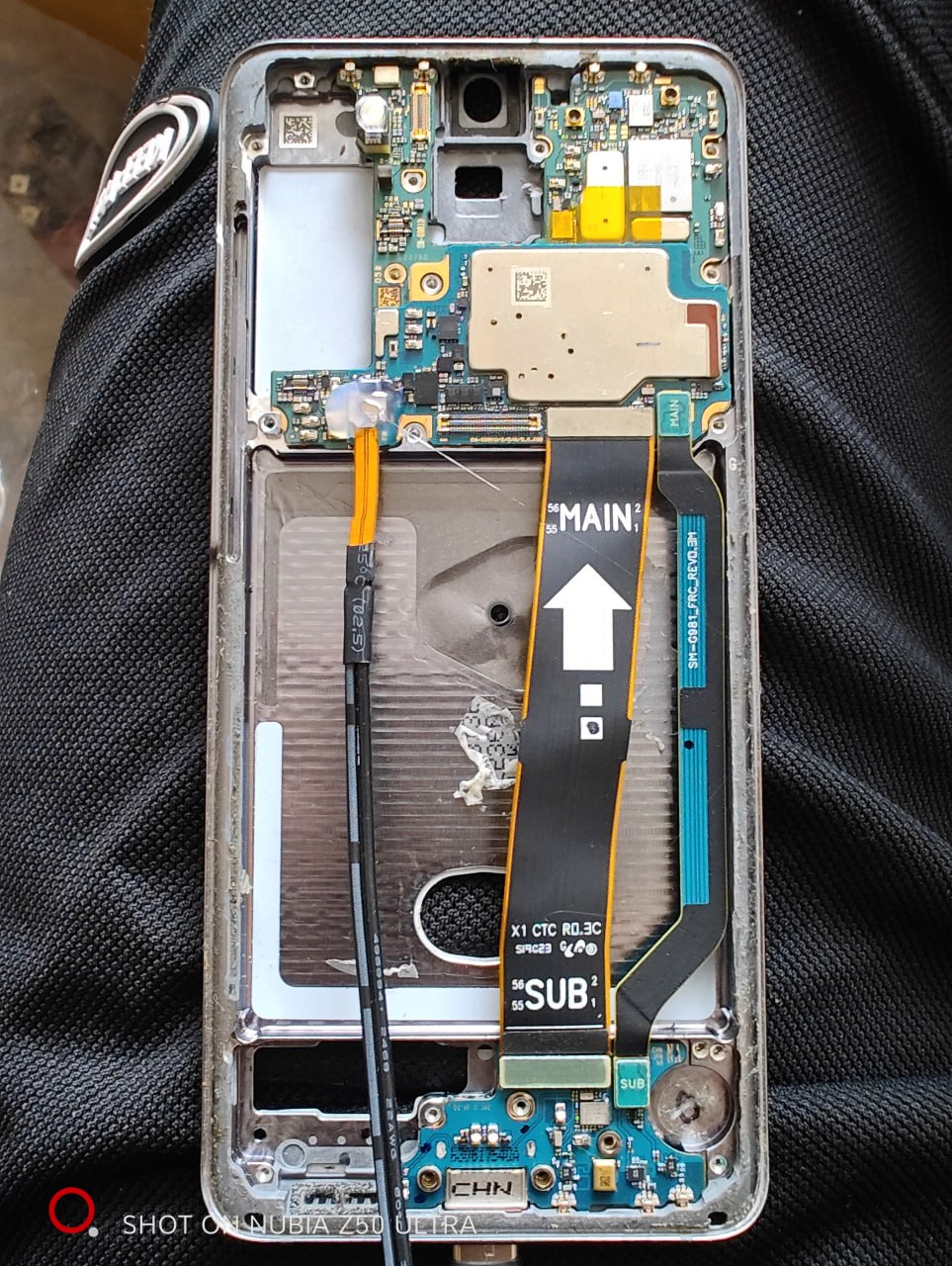

1000013304.pngЭкраны есть на S9 и s20 остальные работают без ( самсунг)
Вот готовые фермы под зенку.
Интересно как реализовано включение устройств если там одна плата. При подаче питания они сами включаются или надо замыкать контакты и так 20 раз?
Скорее всего кнопкой включения поочередно включаешь все 20 девайсов.
Эта ферма рассчитана на 24/7 работу.
Включил и забыл на определенный срок.
Кнопка включения на корпусе, все 20 сразу включаются.
