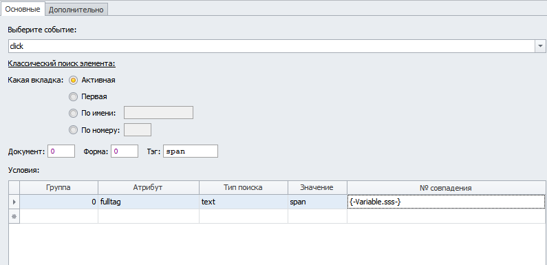

2015-05-15_210143.png один экшен, если сёйчас правильно понял
так тебе просто вот так написать надо, в номере совпадения переменная ты берёшь с экселя ложишь в переменную ну а потом клик
Посмотреть вложение 8233 один экшен, если сёйчас правильно понял
Так то было реализовано с самого начала.
Но, дело в том в таблице прописано название района, нужно реализовать чтобы после взятия строки к примеру "Аэропорт" в экшен подставилось в "№ совпадения" - к примеру - "4".
Смысл в том чтобы, название района после взятия из таблицы, менялось на его значение.
