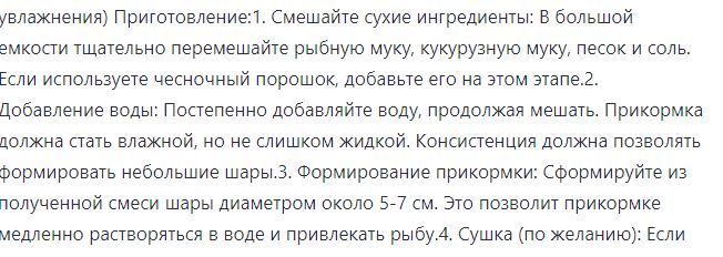

Доброго времени суток.
Яндекс дзен.
При вставление текста с .txt файла, при помощи ручного режима copy-pastе, всё ровно вставляется.
127138
При реализации того же текста, через зенно, все в куче.
127139
Так сделал.
127140
Помогите правильно реализовать.

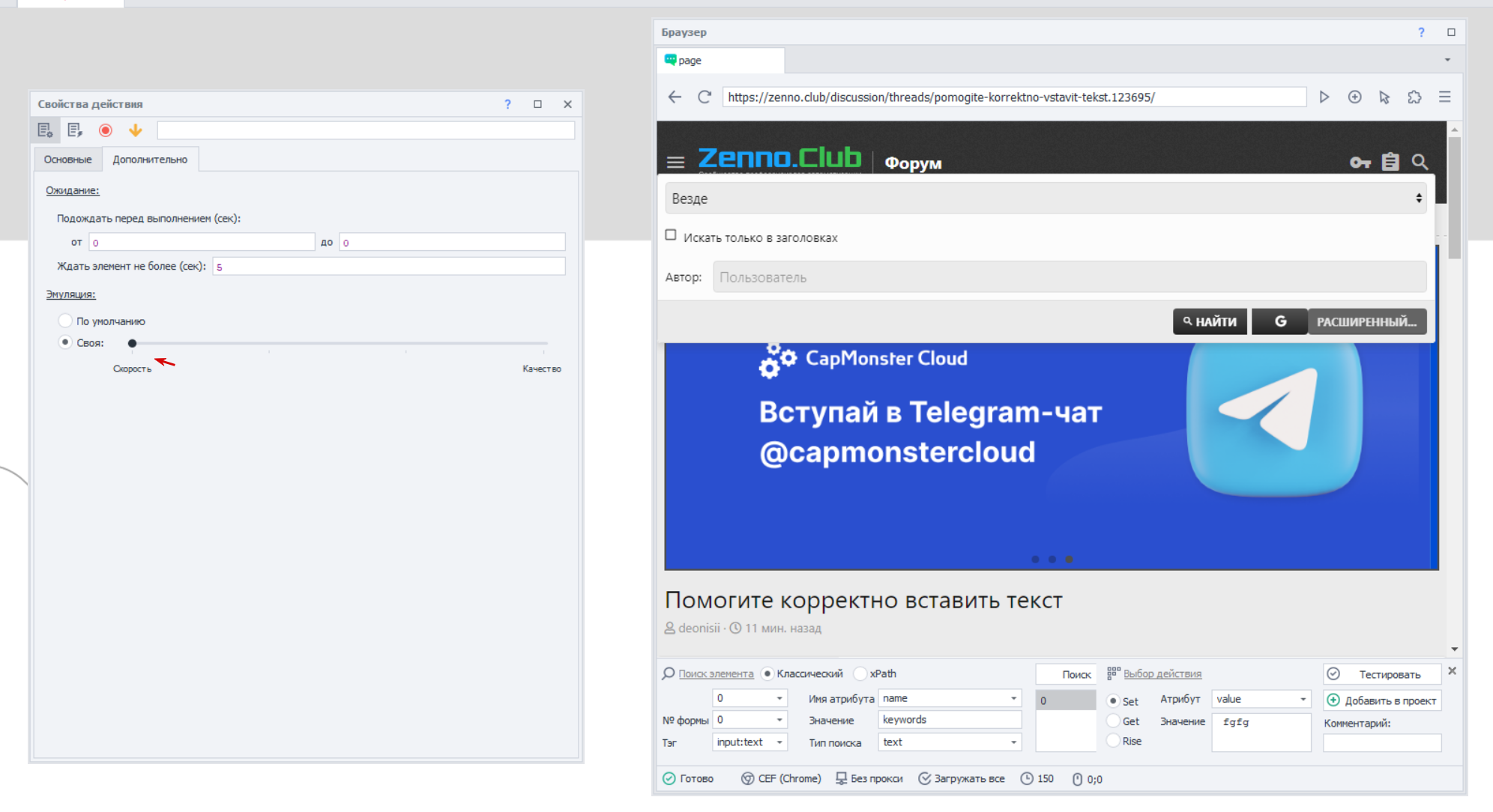

как вариант
а вообще текст можно вставлять не через эмуляцию, а через конструктор действий, Set и нужную переменную
127141
и если скорость ввода задать минимальную, то по идее вставит как надо, но нужно смотреть - это все предложения а не готовое решение.

как вариант

как вариант

Попробуй добавить после вставки текта ещё один кубик - эмуляцию ввода клавиатуры и там 1 пробел.
Главное чтобы курсор был в том поле, после основного текста
да, можете так сделать. Типо ввод цифры 1, потом удаление цифры, потом вставка Вашего текста.
