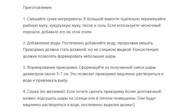

При вставление текста с .txt файла, при помощи ручного режима copy-pastе, всё ровно вставляется.
127138

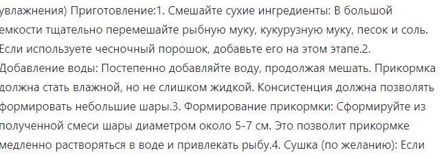

При реализации того же текста, через зенно, все в куче.
127139

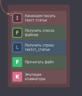

Так сделал.
127140

как вариант
а вообще текст можно вставлять не через эмуляцию, а через конструктор действий, Set и нужную переменную
127141
и если скорость ввода задать минимальную, то по идее вставит как надо, но нужно смотреть - это все предложения а не готовое решение.

Спасибо. Всё получилось с Set. Только он визуально вставляет, а по факту статья пустая на выходе, при сохранении.

Попробуй добавить после вставки текта ещё один кубик - эмуляцию ввода клавиатуры и там 1 пробел.
Главное чтобы курсор был в том поле, после основного текста

да, можете так сделать. Типо ввод цифры 1, потом удаление цифры, потом вставка Вашего текста.
