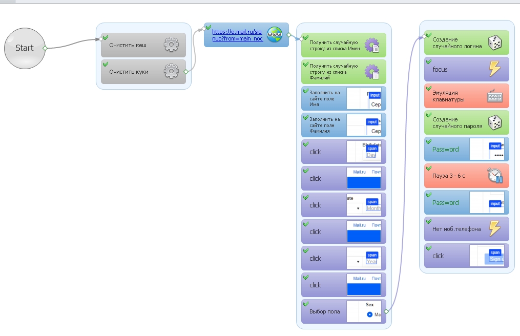

дружище,это авторегер почты,о какой сложности идёт речь? проблема(моя) в том,что я смотрю видео 5и летней давности и пытаюсь по нему сделать шаблон.естественно за 5 лет многое изменилось и видео не актуально.тогда возникает вопрос,как мне вникнуть в это во всё,читать ,но какой смысл читать технические тексты,если не понимать о чем в них речь? короче я запутался.обидно,что моих мозгов не хватило даже на простейшую авторегалку почт,а о дальнейшем я вообще молчу ,будет "шок и трепет"

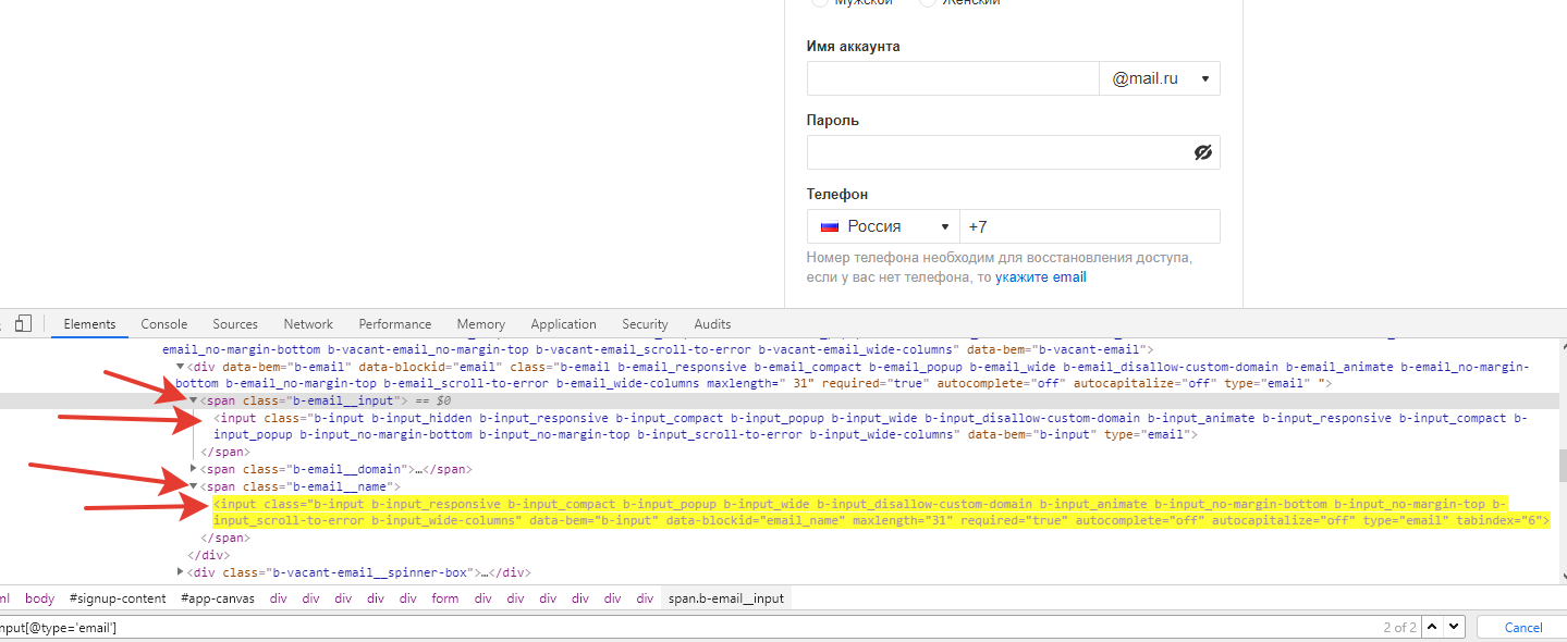

да и задача не так проста. на input для ввода логина есть 2 элемента с тегом type="email" за класс сложно зацепиться так как там походу автогенерированные неуникальные значения. зато есть явное различие в их родителях.

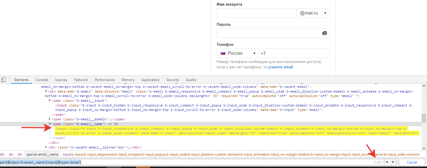

span с class="b-email__input" и class="b-email__name" и если составить xpath с учетом родителя //*/span[@class='b-email__name']/input[@type='email'] то имеем один уникальный элемент
Спасибо.Сначала я совсем не понял о чем идёт речь.Затем,перечитав несколько раз твой пост,до меня дошло вот что,что нужно найти уникальную строчку на странице.Поскольку я 0,то я нашёл методом перебора "имя атрибута",после того,как увидел что то похожее в "значение",я прокрутил проект снова и о чудо,всё заработало

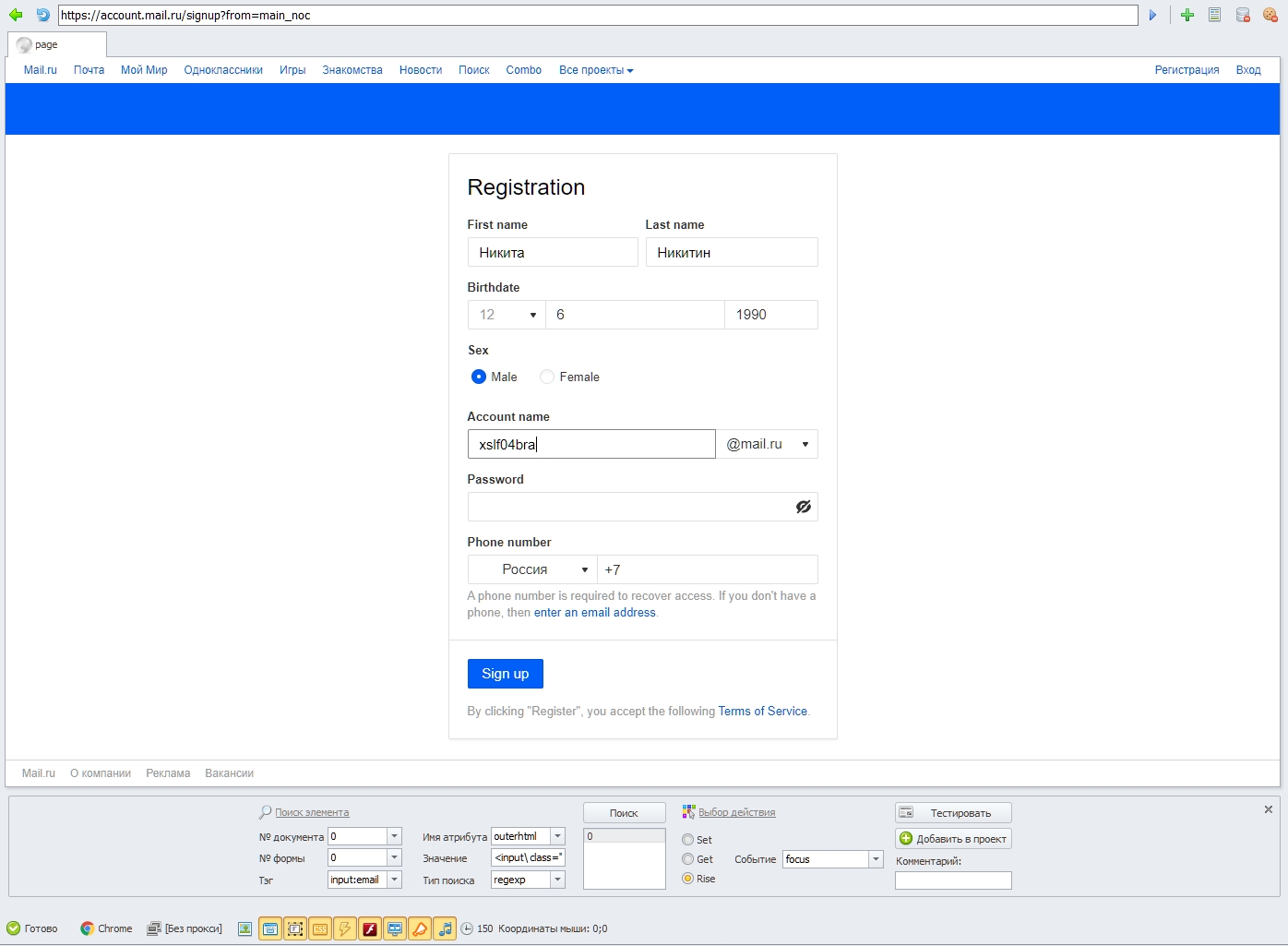

.Посмотреть вложение 48714
либо уникальную часть в строчке атрибута. :)
