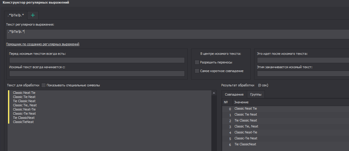

.*\bTie\b.*

(?i).*(?<!-)\btie\b(?!-).*
83007
Реакции: sydoow
