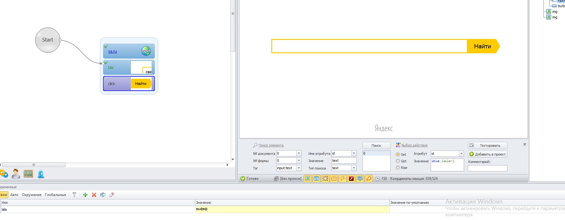

Ребят, подскажите:
Хочу: чтоб в поиске(гугл яндекс) писался запрос на автомате(на мой выбор в переменной).
А по факту, когда создаю переменную для гугла (вписываю в поисковик любую фразу), она потом исчезает.
На тесте работает 1 раз, потом переменная остается, а значение нету, делаю на демке
ПС не судите строго)
Как задаете значение переменной?
нажимаю на пусковую строку, заходу конструктор действий, поиск, дальше ставлю атрибут ID, значение (мое переменное, до этого создаю переменную и ставлю строку любую,котрая будет отображаться в поиске). Ну либо нажимаю на строку поиска установить значение из переменной. работает 1 раз.
Ну а дальше у Вас видимо пустая эта переменная, когда Вы перезапускаете шаблон.
От куда Вы берёте данные в эту переменную?
Реакции: VladZen
Не так поняли... Значение переменной - это то, что вы хотите написать в строке поиска. Вы вручную прописываете это значение в переменной? Один раз проходит. окей. Во второй раз как прописываете значение?
снизу значение ВЫФВA, оно пишется в поиске, Но только 1 раз. как сделать чтоб это значение осталось и повторялось в след разы прогона
    133,8 KB · Просмотры: 465
У Вас в шаблоне есть только установка этой переменной. Соответственно при запуске шаблона она пустая. Для того, чтобы она была не пустой, её нужно от куда то получать, например из списка.
Если нужно указывать всегда одинаковое значение, то не нужно вообще использовать переменную. Просто вместо неё в выполняемом шаге пропишите нужное значение.
При каждом новом выполнении проекта переменная очищается. Пропишите как значение по умолчанию.
тоесть дублировать значение В значение по умолчанию и все будет ок?) благодарствую, шас проверю
При каждом новом выполнении проекта переменная очищается. Пропишите как Значение по умолчанию.
