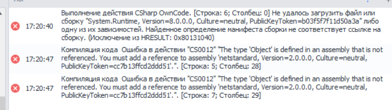

Вобщем, осваиваю работу с БД MySQL и C#. Тренируюсь на реальном проекте. Задумка следующая.
В таблице БД находится список проксей. Каждый поток берёт прокси из таблицы для работы.
В Visual Studio написал два своих класса, это класс самой прокси class Proxy и класс работы с БД - ProxyManager. Подключил библиотеку MySqlConnector.
Пробую запустить - получаю ошибки:
131952
Понимаю, что скорее всего у меня проблемы с версиями либ. Из Visual Studio 2022 экспортировал проект с помощью кнопки "опубликовать". Экспортнулось 4 либы
131953
На ПК у меня стоит NET 4.8.1. Проект в Visual Studio делал на платформе NET 8.0. Версия ZP - актуальная 7.8.2.
Вот думаю, что лучше сделать, обновить версию NET на ПК до 8.0 ? Но что если Zennoposter вообще не запустится?
Или попробовать сделать проект на платформе NET 4.8, но тут тоже затык, пробовал расширить среду разработки добавив NET 4, но самая низшая, что я нашёл - 5-ая
Вообще, какую версию NET для ZP используете вы?
мечтать не вредно) переделывай на .net framework 4.6 ну или 4.8, как хочешь. Ну или можно ZP8 подождать, он вроде как .net будет поддерживать

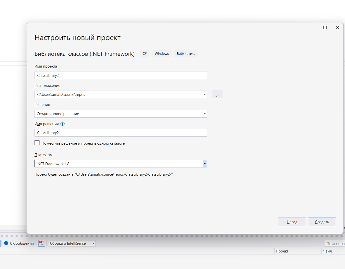

а можете подсказать, как в VS22 реализовать проект 4.8 ? Или установить VS2019 ?
У вас библиотека на .NET а зенка работает только с .NET Framework переделайте ваш проект библиотеки для .NET Framework и тогда будет работать в зенке
У тебя же стоит 4.8 нетфреймворк, на скрине же твоем. Его и используй.
Но самое лучшее решенте, это создать проект vs , прямо из зенки и уже с него тягать зависимости. Так гарантированно будет работать в зенке, если работает в vs... ну как гарантированно... Если не наткнешься на конфликт версий DLL зеннопостера и твоих ;)
22 студия поддерживает фреймворк 4.8, вам бы вопрос с фреймворками изучить. ZP работает на .net framework, соответственно поддерживает только библиотеки написанные на нём
Ну а создавать вот так надо
131959
131960
Реакции: matsa

да вот пробую отмечать разные пакеты и устанавливать, но он гад так и не появляется.
Только эти есть
131961

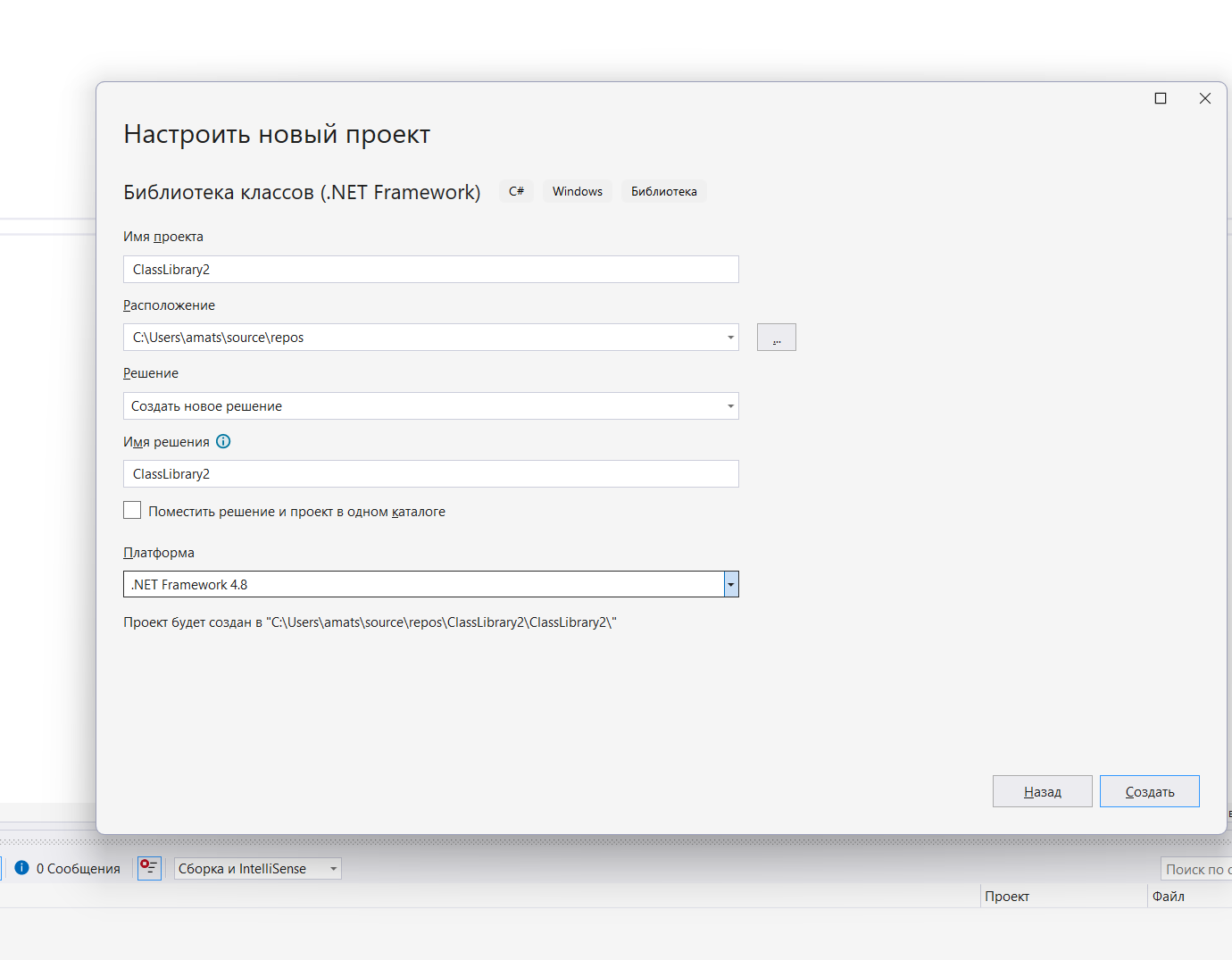

всё разобрался наконец =))
надо другой шаблон клацать =))

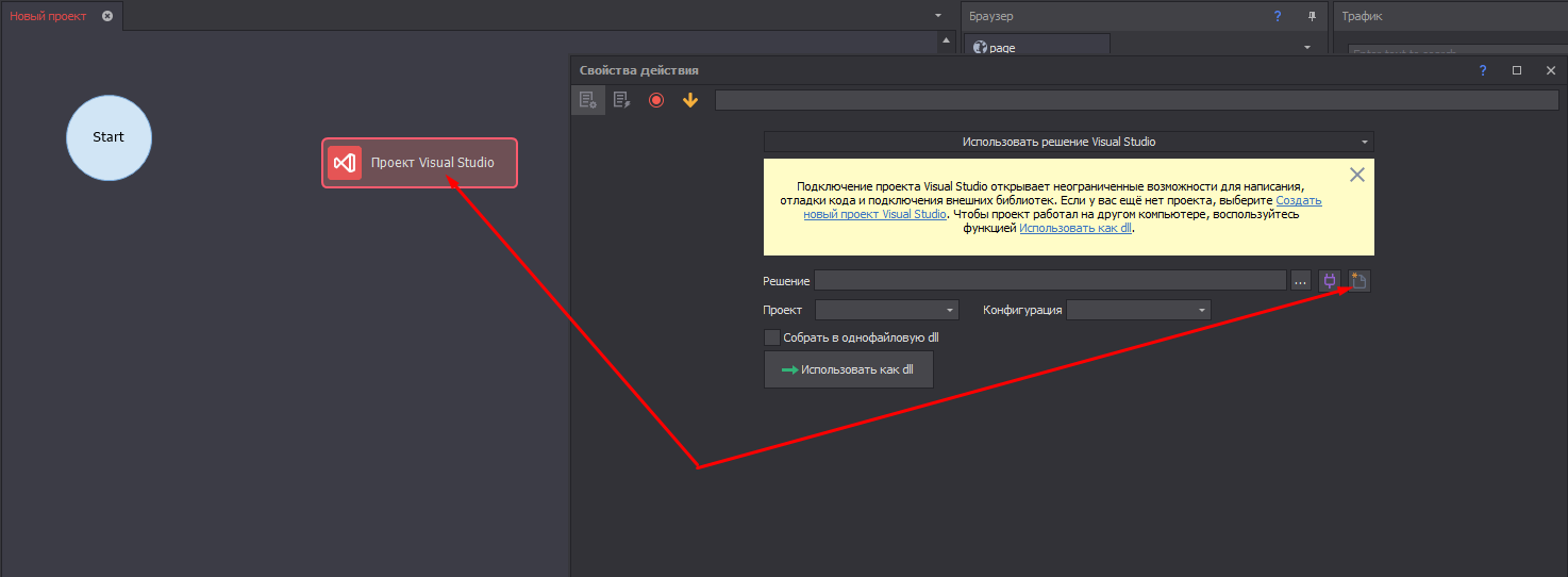

Но самое лучшее решенте, это создать проект vs , прямо из зенки и уже с него тягать зависимости. Так гарантированно будет работать в зенке, если работает в vs... ну как гарантированно... Если не наткнешься на конфликт версий DLL зеннопостера и твоих ;-)
а есть мануал тут на форуме по подключению проекта VS? Что б я тут тупых вопросов не насыпал =)))
Вот тут можно глянуть, суть одна и та же
Реакции: matsa

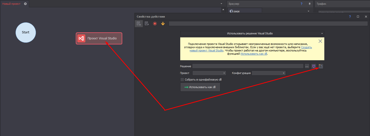

Самый простой вариант создавай решение VS через кубик ZennoPoster
131965
Получишь сразу настроенное решение VS для работы с ZP. Еще и через Program сразу сможешь отладку кубиков C# для ZP делать.
Вот еще подробная статья с видео
Реакции: ZX и matsa
