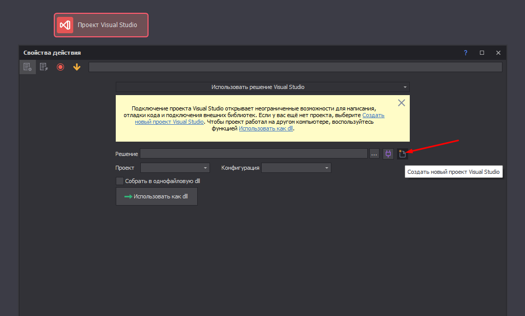

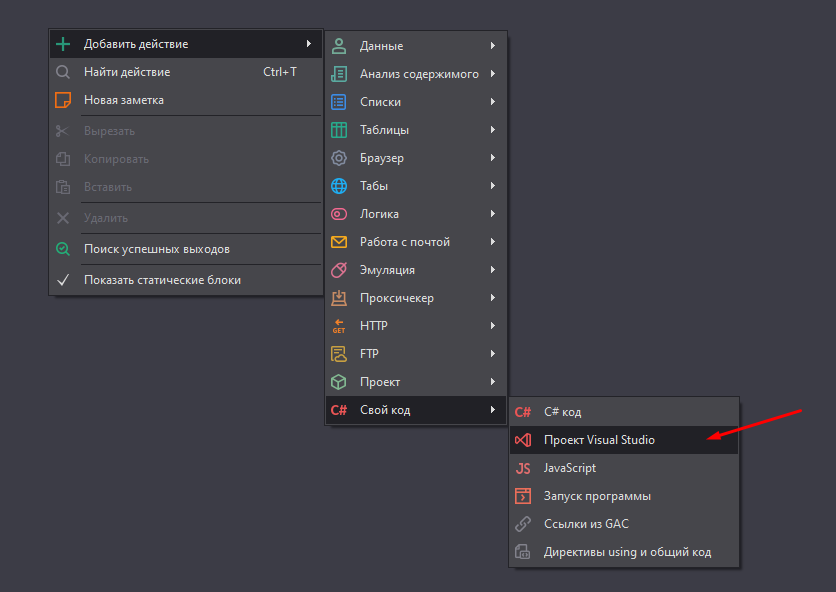

Для быстрого создания решения Visual Studio которое будет работать с ZP, понадобиться кубик “Проект Visual Studio” в этом кубике понадобиться одна функция – Создать новый проект Visual Studio. Эта функция создает готовое решение в VS, которое сразу позволяет работать с ZP (в VS добавляются нужные ссылки ZP и создается метод для работы с ZP)
Кубик
100957
100958

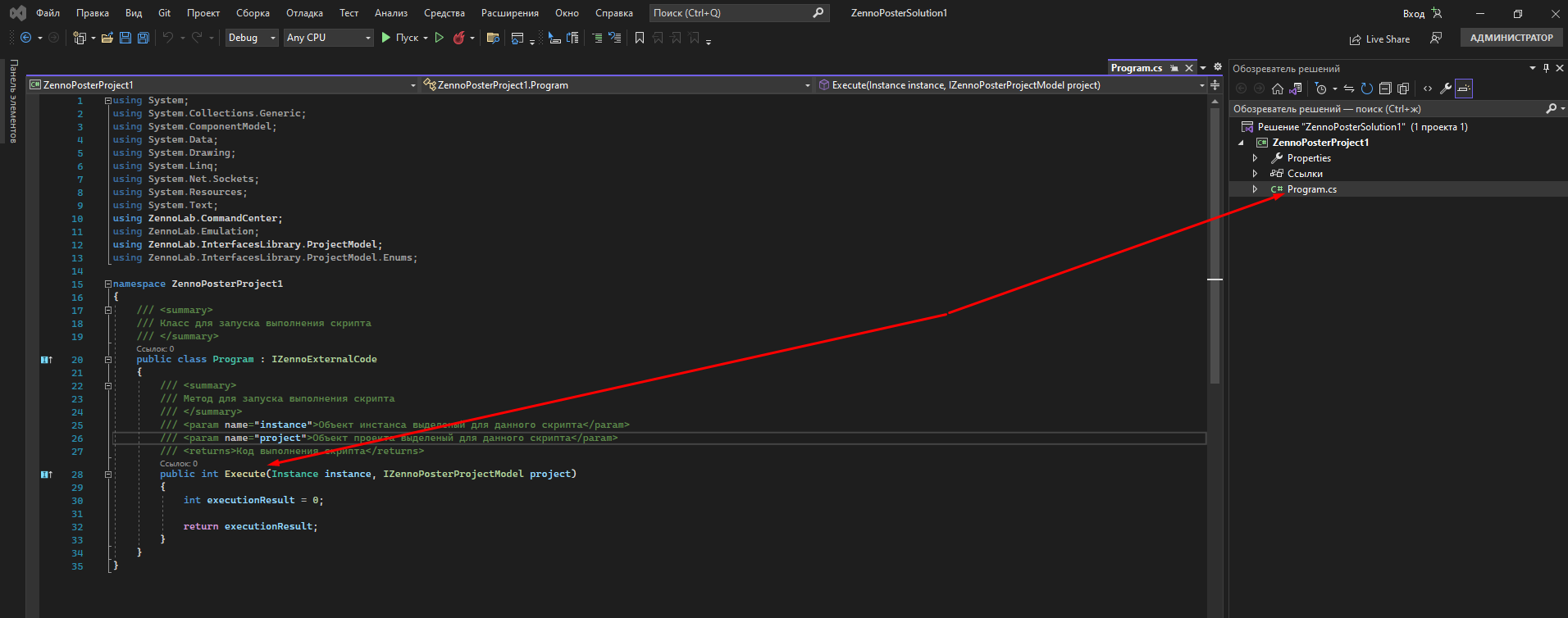

Заготовка Visual Studio метод Execute
В Program.cs есть готовый метод Execute в который переданы объекты ZP instance и project. В нем мы и будем работать. Все что мы пишем внутри этого метода равнозначно тому, что мы бы писали в ZP внутри кубика C#, а все что пишется вне метода Execute равнозначно общему коду в ZP.
Так как мы создаем общую заготовку VS, через которую будем работать со многими проектами ZP, предлагаю немного упростить код в методе Execute и убрать все лишнее и оставить только return 0;
public int Execute(Instance instance, IZennoPosterProjectModel project)
    return 0;
Что такое return 0 - метод Execute возвращает тип данных int, если возвращается 0 это равнозначно выходу по зеленой ветки в ZP в кубике С#, если вернуть любое другое значение - это выход по красной ветке, но так как эта заготовка под все проекты, сделаем выход всегда по зеленой ветке, потому что нам будет без разнице по какой ветке будет отрабатывать код, мы будем его постоянно переписывать с нуля для конкретного кубика. Если сейчас не понятна мысль, нужно посмотреть видео.

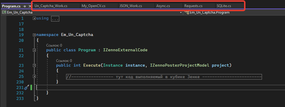

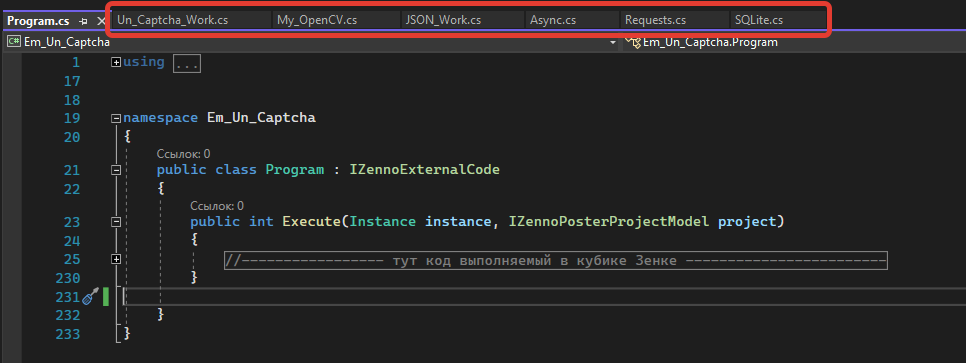

а вообще я так же использую VS, к сожалению множество багов в зенке, пока что не дают развернуться более широко. так и приходиться копировать код из кубиков в VS и обратно (facepalm)

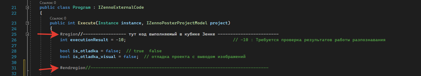

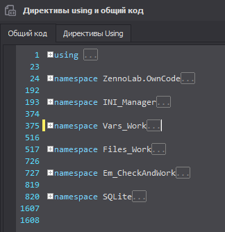

а для простоты копирования, использую вот такую конструкцию
100984

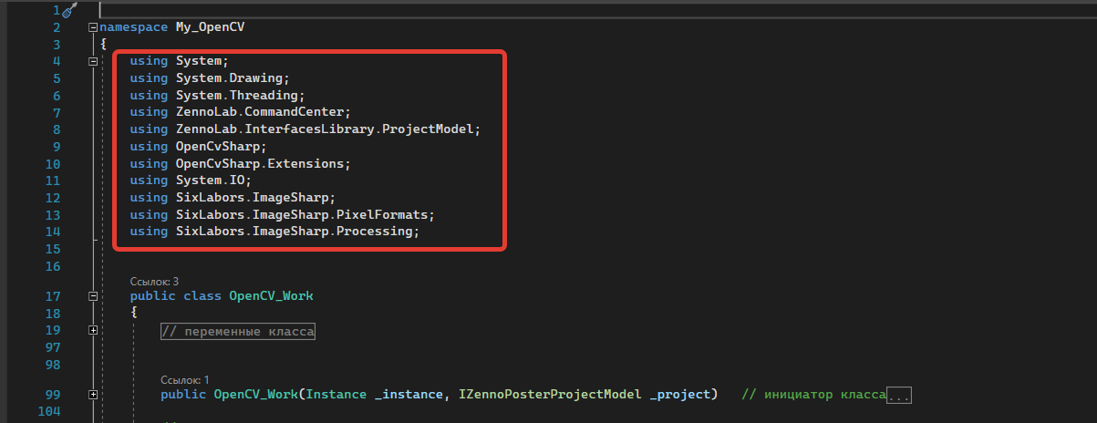

а классы которые в общем коде, копирую целиком, правда юзинги приходиться помещать внутрь , иначе заколебешься с ними.
100985
Таким способом сам код отлаживать легче, но много суеты когда много кубиков и кода в общем коде, нужно туда-сюда переносить код, а этот в целом замедляет работу. Надеюсь в новой версии сделают это более удобно.

а помоему это как раз в тему....
конечно копировать туда-сюда не очень удобно и занимает много времени. поэтому делать и отлаживать библиотеку в VS , самое логичное. а в кубиках C# использовать только отлаженные функции из этой библиотеки.
плюсов дофига. правка бага в функции, влияет сразу на все кубики в проекте. не надо 100500 кубиков править.
библиотеку легко перенести в другой проект. не надо искать по 100500 кубикам нужный код.
навигация по библиотеке в VS намного лучше, чем в портянке общего кода зенки. удобненькие вкладочки :D

да.
в VS это отдельный файл и отдельный Сlass, логически связанный в проекте с помощью namespace или using или вообще не связан и обращение к нему идет по полному указанию пути
но в зенке, нет отдельных файлов, поэтому все namespace , using и классы абсолютно все помещается в общий код друг за другом, как одна большая портянка.
