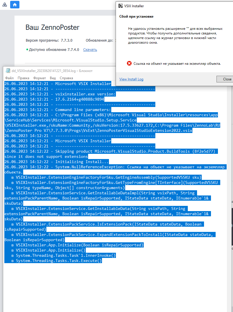

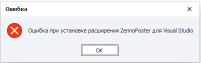

Перезагрузил ПК => Запустил ПМ с правами администратора
не помогло
Удалось победить ошибку? А то у меня такое же самое, уже все перепробовал, ничего не помогает.

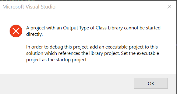

Кто знает как побороть? Кнопка Start упорно не работает, кликал на "Set as Startup Project" как пишут на прочих ресурсах, но это не помогает.
Перед созданием проекта ещё была ошибка что порт для Zennoposter не найден, может это связано как-то?
A project with an Output Type of Class Library cannot be started directly.
In order to debug this project, add an executable project to this solution which references the library project. Set the executable project as the startup project.

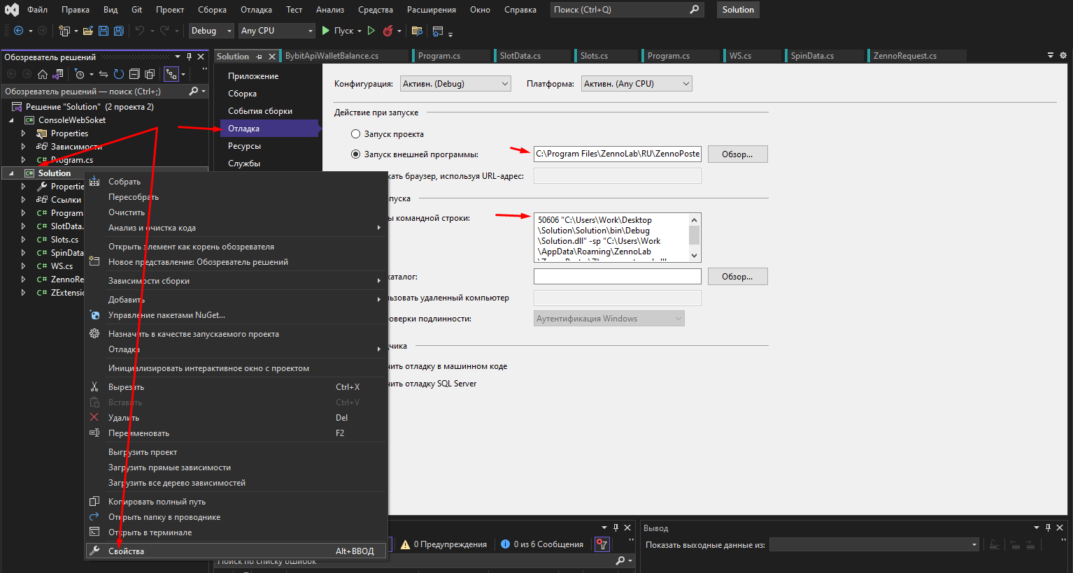

Проверьте эти пути:

Greez
05.02.2014
85
30
У меня там пустота, а можешь текстом скинуть плиз, не совсем понимаю какой .exe надо запускать, их там так-то десятки.
И параметры командной строки тоже текстом, на скрине обрезано.
Dmitriy Ka
03.05.2016
947
727
У меня примерно так
С:\ваш путь\ZennoPoster Standard V7\7.7.9.0\Progs\ZennoLab.CodeRunner.exe
50606 "С:\путь до решения VS\bin\Debug\ваша.dll" -sp "C:\Users\свой путь\ZennoLab\ZennoPoster\7" --run-external-dll
Можно попробовать через ZP создать новое решение VS и от туда взять пути и подстроить под проект который не запускается.
