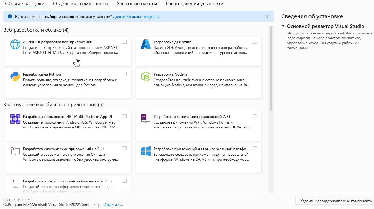

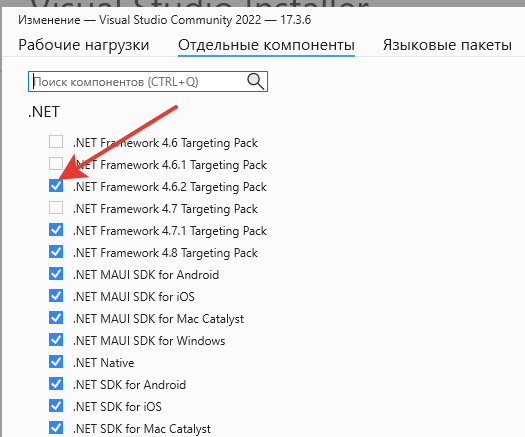

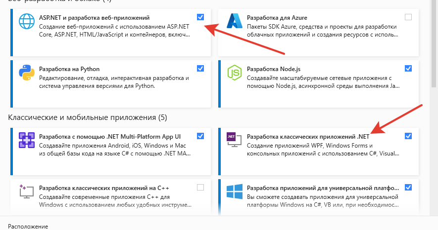

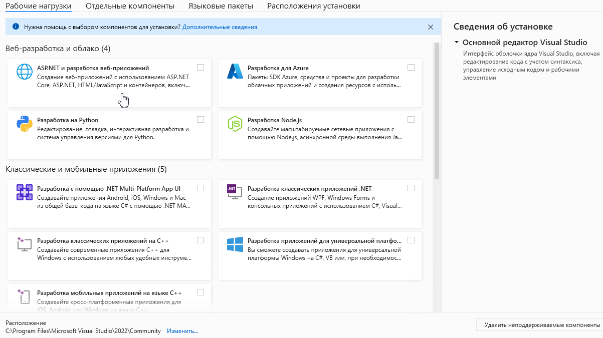

Добрый день.
1). при установке Visual Studio какие компоненты выбирать?
101432

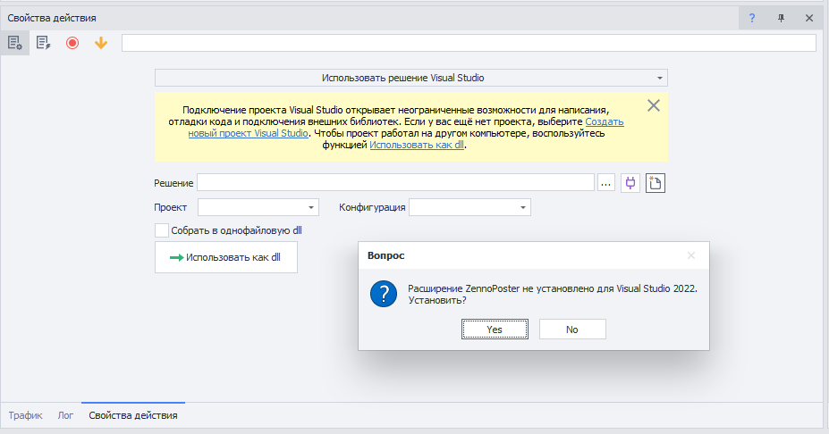

2). По ссылке https://visualstudio.microsoft.com/ru/vs/community/ доступна только Visual Studio 2022. С ней можно работать или надо искать указанные версии 2019 или 2020?
Kulya
11.09.2016
180
47
Добрый день.
101436
101437
Вроде так
На 7.2.0 работает с 2022 VS
Реакции: Konrod_m и Dmitriy Ka
Для Visual Studio 2022 нужен ZP v 7.7.1.0 +
Для более ранних версий ZP вроде были проблемы с работой VS 2022

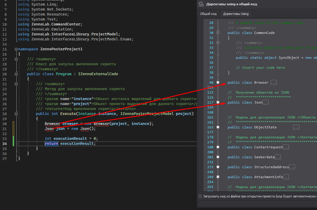

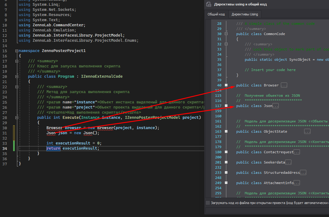

Если код в Program.cs не видит классы в Общем коде ZP - это разные пространства имен?
Kulya
11.09.2016
180
47
Реакции: Dmitriy Ka
Dmitriy Ka
03.05.2016
949
732
В метод Execute передаются объекты project и instance, поэтому работать можно только с ними. К общему коду VS доступ не имеет. Если Вам надо продебажить общий код, перенесите его в VS, можно даже создать отдельный класс и перенести туда.
На скрине видно что у Вас много своих классов в Общем коде и большая простыня кода получается. Советую все это перенести в свою библиотеку через VS. В VS создайте отдельные файлы под каждый класс, а потом подключайте библиотеку к нужным проектам. Так и дебажить удобно будет и от простыни в общем коде избавитесь. Видео как это делать добавлено к статье))

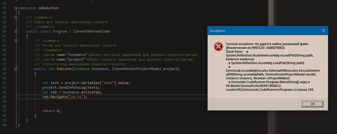

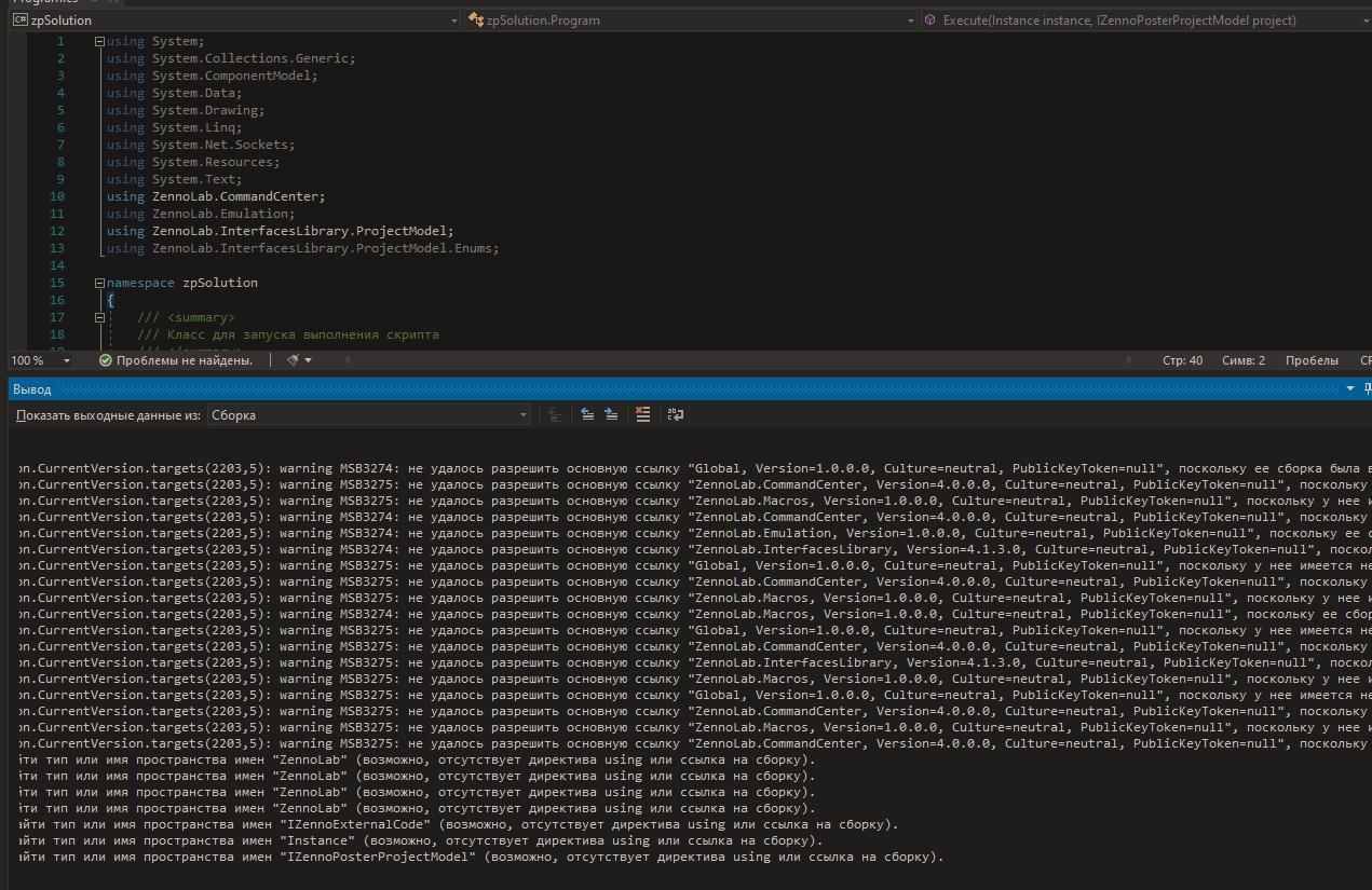

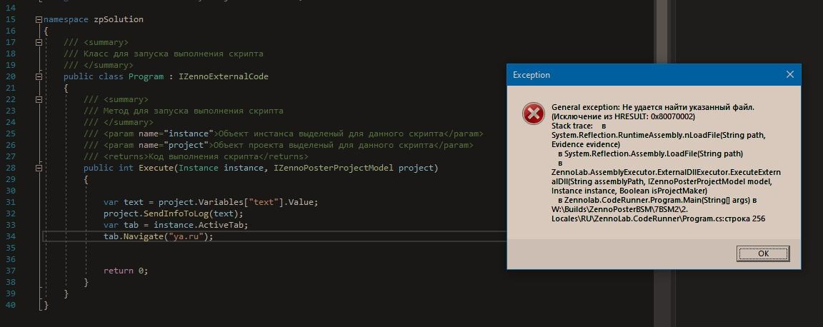

Делал по вашему видео.
Вылетает вот такая ошибка
101588
В чем конкретно проблема сказать не могу, с такой ошибкой не сталкивался.
- Какая версия VS и ZP?
- Когда создавали решение VS через кубик в PM, возникали какие ошибки?
- Пробовали все закрыть и создать новое решение VS через новый проект PM?
* с кодом все нормально, тут проблема с взаимодействием VS c ZP.
surf
08.04.2015
Версия ZP 7.4
VS 2019
В логе ZP ничего нет особенного.
А вот в VS это:
101590

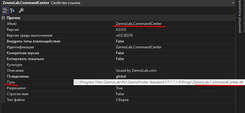

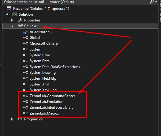

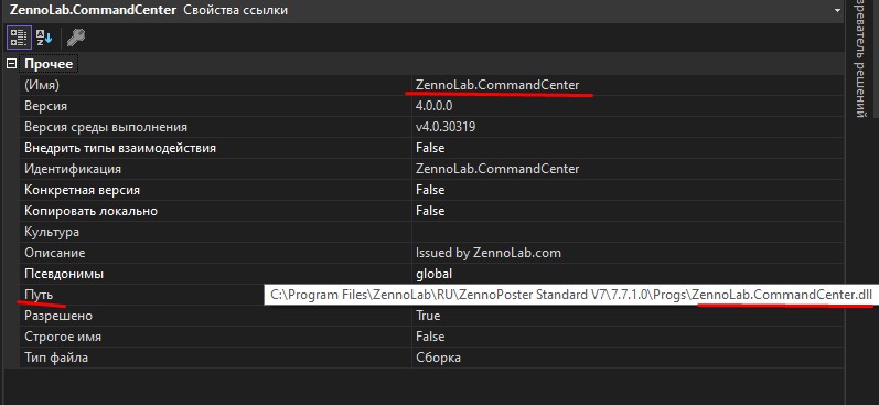

По хорошему это надо спросить разработчиков, они точно скажут что не так.

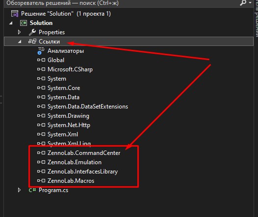

Похоже что создаются кривые ссылки на библиотеки ZP.
Попробуйте проверить ссылки в VS
101592
Правой кнопкой -> Свойство
101593
Проверить путь, есть ли по такому пути нужный файл, если все есть и все правильно, тут уже нужно писать разработчикам. Если путь не верный, нужно сделать его верным)). (меня смущает диск W:\ на скрине с Exeption)
Реакции: Phoenix78

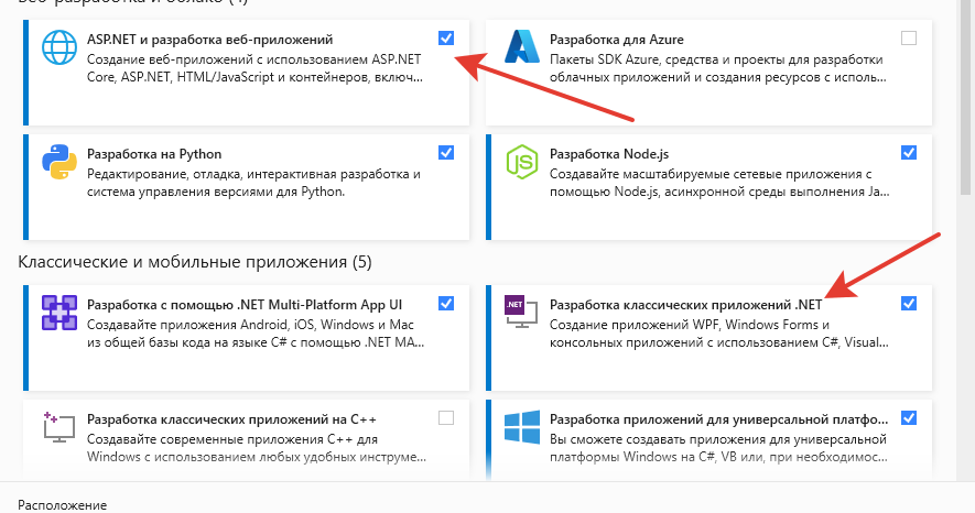

Все получилось.
1. Доустановил все как здесь
2. И перед запуском сохранил проект в ЗП :D - думаю что из-за этого
Спасибо все работает.

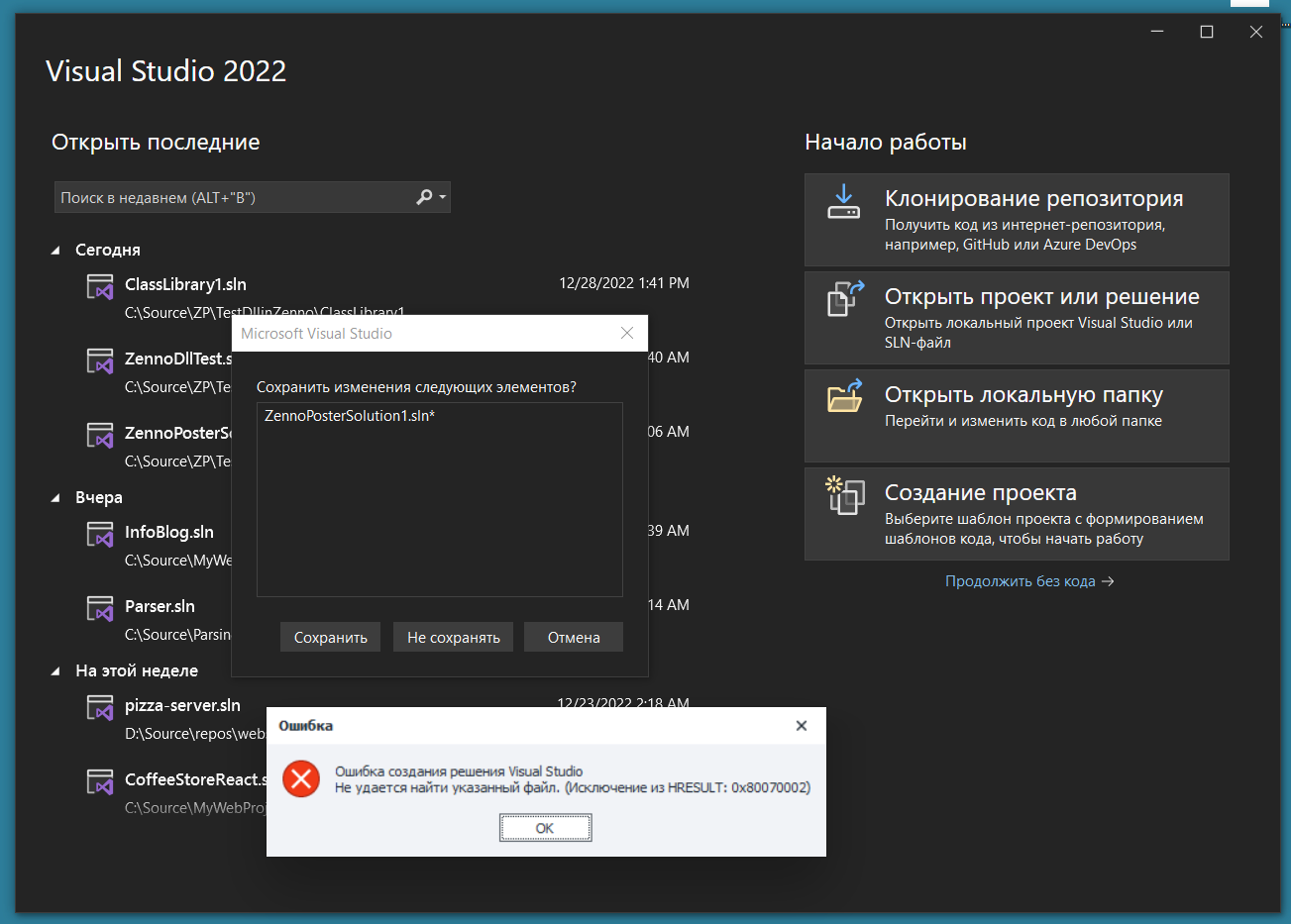

dtk77
26.07.2017
24
Не получается через кубик создать проект VS. После нажатия иконки "создать проект VS",
выскакивает ошибка в ZP "Call was rejected by callee (RPC_E_CALL_REJECTED)"
сразу на этом моменте. В оф. описании есть это упоминание, но что делать с этим?
если выбираю сохранить solution, сохраняется только решение, ни папка решения, ни проект не создаются. :bc:

Dmitriy Ka
03.05.2016
949
732

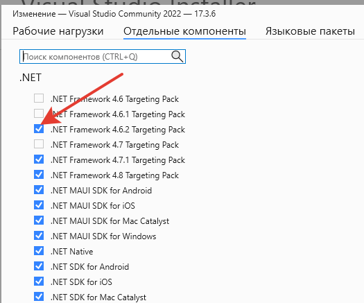

1) Попробуйте запустить ProjectMaker от Админа (а вдруг поможет)
2) Проверьте установки и компоненты VS, важно чтобы был установлен .NET Framework 4.6.2
101794
101795
Если это не поможет, нужно писать в поддержку ZennoLab

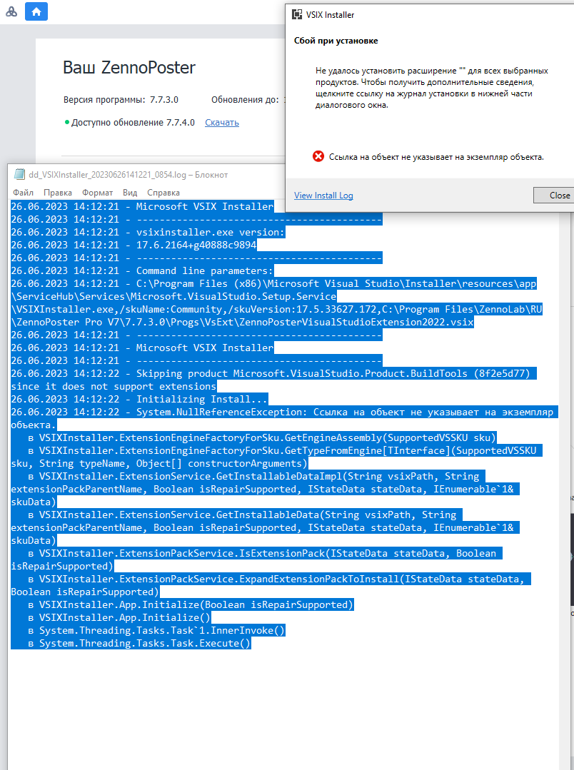

SlipDez
18.07.2018
453
90

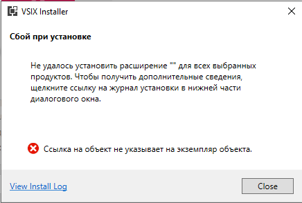

108862
108863
Подскажите как решить? Пытаюсь подключить к VS 2022 (это возможно или лучше откатиться на 2020?)
Версия ZP 7.7.3.0
26.06.2023 13:43:35 - Microsoft VSIX Installer
26.06.2023 13:43:35 - -------------------------------------------
26.06.2023 13:43:35 - vsixinstaller.exe version:
26.06.2023 13:43:35 - 17.6.2164+g40888c9894
26.06.2023 13:43:35 - Command line parameters:
26.06.2023 13:43:35 - C:\Program Files (x86)\Microsoft Visual Studio\Installer\resources\app\ServiceHub\Services\Microsoft.VisualStudio.Setup.Service\VSIXInstaller.exe,/skuName:Community,/skuVersion:17.5.33627.172,C:\Program Files\ZennoLab\RU\ZennoPoster Pro V7\7.7.3.0\Progs\VsExt\ZennoPosterVisualStudioExtension2022.vsix
26.06.2023 13:43:35 - Skipping product Microsoft.VisualStudio.Product.BuildTools (8f2e5d77) since it does not support extensions
26.06.2023 13:43:35 - Initializing Install...
26.06.2023 13:43:35 - System.NullReferenceException: Ссылка на объект не указывает на экземпляр объекта.
в VSIXInstaller.ExtensionEngineFactoryForSku.GetEngineAssembly(SupportedVSSKU sku)
в VSIXInstaller.ExtensionEngineFactoryForSku.GetTypeFromEngine[TInterface](SupportedVSSKU sku, String typeName, Object[] constructorArguments)
в VSIXInstaller.ExtensionService.GetInstallableDataImpl(String vsixPath, String extensionPackParentName, Boolean isRepairSupported, IStateData stateData, IEnumerable`1& skuData)
в VSIXInstaller.ExtensionService.GetInstallableData(String vsixPath, String extensionPackParentName, Boolean isRepairSupported, IStateData stateData, IEnumerable`1& skuData)
в VSIXInstaller.ExtensionPackService.IsExtensionPack(IStateData stateData, Boolean isRepairSupported)
в VSIXInstaller.ExtensionPackService.ExpandExtensionPackToInstall(IStateData stateData, Boolean isRepairSupported)
в VSIXInstaller.App.Initialize(Boolean isRepairSupported)
в VSIXInstaller.App.Initialize()
в System.Threading.Tasks.Task`1.InnerInvoke()
в System.Threading.Tasks.Task.Execute()
Dmitriy Ka
03.05.2016
949
732
Использовать VS 2022 + ZP 7.7.1.0+ Перезагрузить ПК, запустить PM с правами админа.
Реакции: SlipDez
