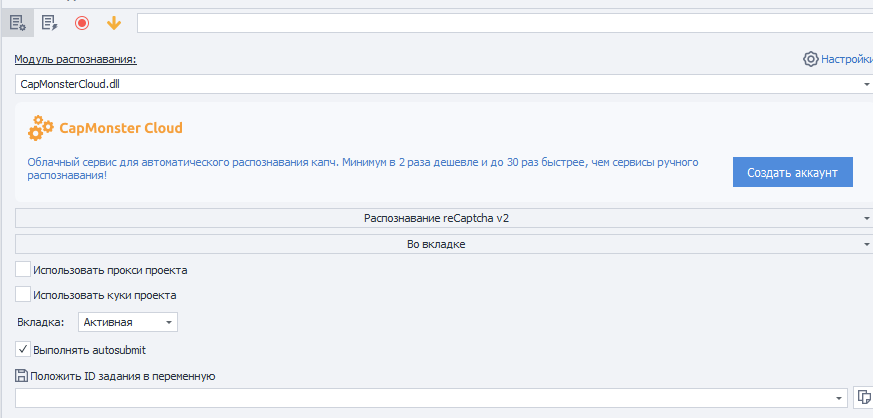

Пардон, вы предлаете мне руками по картинкам кликать? Зеленая галочка с такими настройками появляется.
вообще ничего не предлагаю. :-) у кубика рекапчи есть несколько режимов работы.
например такой :-)
68379
просто непонятно, имея браузер в проекте решать рекапчу на удаленном сервисе и мучатся потом с вводом токена. ?
Такие темы по рекапче возникают с регулярностью раз в 3-4 дня :-)
например такой :-)
