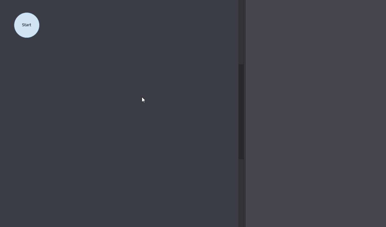

Обратите внимание на данный FAQ Трассировка проектов.
Чтобы потом найти зависающей кубик обратите на время выполнения кубика (начало "In" и конец "Good") или там где есть "Bad".
1. В проекте нажмите ctrl + f
2. вставите > "найти"
Так:
