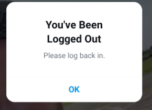

Здравствуйте решил добрать до автоматизации инсты и столкнулся с такой проблемой, что если я авторизован в аккаунт, сохраняю данные приложения, очищаю, и восстанавливаю данные, далее при запуске аккаунт разлогинен, просит по новой залогинится. У меня задумка как раз была чтобы использовать одно устройство для разных аккаунтов, но если нужно каждый раз логинится то это телефонов не напасешься)
Почему так происходит? не сохраняются какие то данные ? как сохранить данные приложения 1в1 чтобы бы я мог использовать разные сохранные сессии с аккаунтами? Я думал эта функция работает как на зенке с профиль папкой или профилем, что сохраняет сессию и данные авторизации. Под каждый аккаунт у меня свой отпечаток профиля устройства используется.

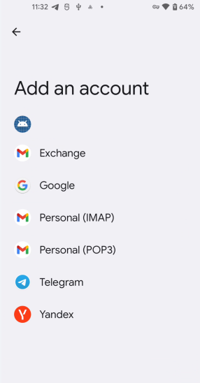

Как быть если в разделе аккаунты нет аккаунта инсты, и если добавлять то тоже его нет
Когда делаете сохранение данных, аккаунт там есть?
Да, аккаунт авторизован, могу ленту полистать, далее сохраняю данные приложения, очищаю приложение, восстанавливаю данные, запускается мой аккаунт и сразу уведолмление что я вышел авторизуйтесь, показывается мой аккаунт и поле для ввода пароля (т.е. не с нуля авторизация где нужно вводить логин и пароль). Приложение инсты полное скачанное через плей маркет.

Нет, я имел в виду присутствие аккаунта Инстаграма в оснастке Аккаунты в настройках телефона.
его там не появляется, т.е. я авторизуюсь или авторизованным просто работаю, его там нет ни при каких условиях, в отличиие от яндекса и гугла например
