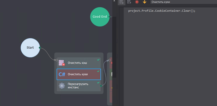

Добрый день, столкнулся с проблемой, что если не перезапускать сам ProjectMaker после выполнения проекта (Допустим входа в Twitter/Gmail), то при запуске проекта с начала уже в полностью другом профиле открывается аккаунт Twiiter/Gmail предведущего. Что свидетельствует что при перезапуске проекта сначала не очищается предведущая сессия браузера в PM. Кто подскажет как бороться ?
Moonwalker
16.03.2016
1 946
1 637
Поставить в начало цикла очистку кэша к кук.

Проблема не в том, что данные пропадают, а проблема в том что при запуске проекта с начала в PM, мы не получаем очистку временных файлов инстанса встроенного в PM, при том что в начале проекта мы очищаем куки, кеш и перезапускаем инстанс с помощью кубика.

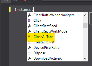

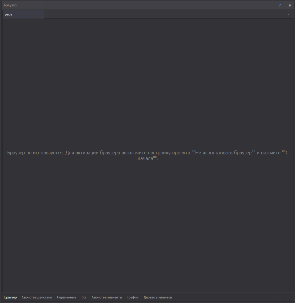

Проблема заключается именно в инстансе в PM. Не смог найти метод, который закрывал бы браузер в PM, смог найти только метод закрытия всех вкладок (Скрин1). Скорее всего он и используется при запуске проекта с начала. Дело в том при запуске PM сразу открываться окно браузера вот так : (Скрин 2). А при запуске проекта с начала уже окно как на Скрине 2 не появлется. 1713468370472.png1713468611305.png

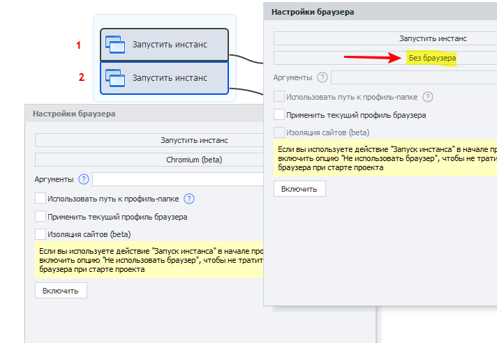

А если так:
120471

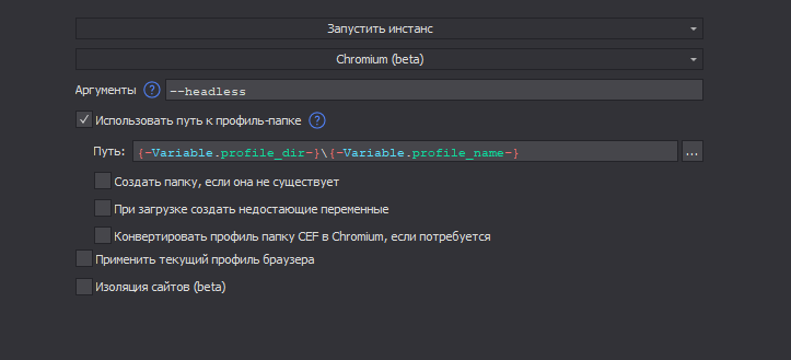

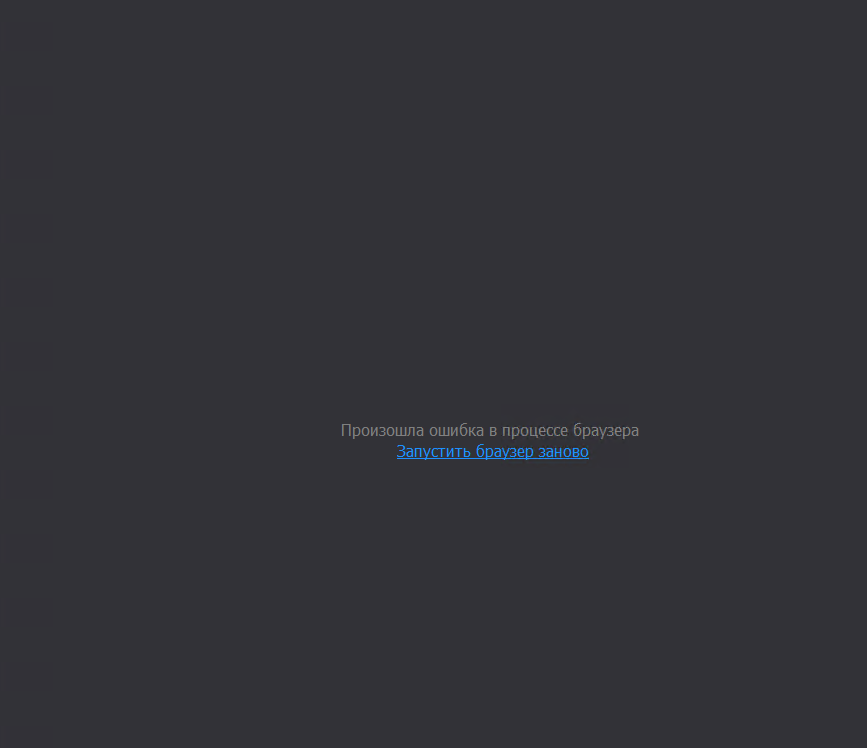

НАШЕЛ! Нашел решение, нужно вывести кубик запуск инстанса с ошибкой по красной ветке. Я делаю это так : добавив Аргумент запуска --headless (Скрин 1). И потом в PM окно браузера выглядит таким образом (Скрин 2). И послле это я ставлю нормально открытие инстанса и все работает как надо. Выбив браузер из строя, все начинает работать как и должно(Полностью удаляются временные файлы прошлого инстанса)///
PS: Куки все равно не очищает. Твиттер остаеттся таким же как и в прошлом профиле

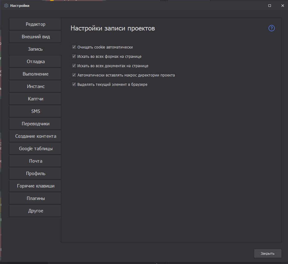

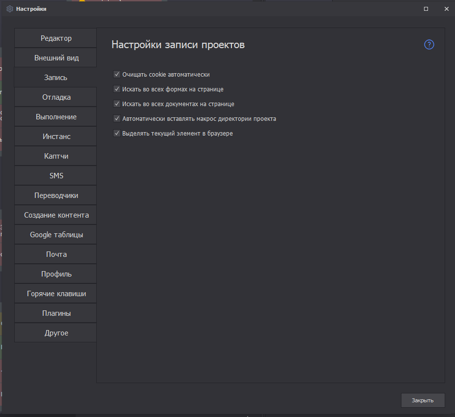

Проблема осталась актуальной для Вас ?
Если да, то проверьте галочку в настройках->Запись->Очищать куки автоматически. Я поставил, вроде, мне помогаетСнимок экрана 2024-05-02 173648.png
Если да, то проверьте галочку в настройках->Запись->Очищать куки автоматически. Я поставил, вроде, мне помогаетПосмотреть вложение 121000
Да, проблема осталась. Какой смысл чистить куки? Они нагуливаются и очень ценные для траста профиля. Проблемы нет в версии 7.7.9 - все последующие имеют проблемы с твиттером
