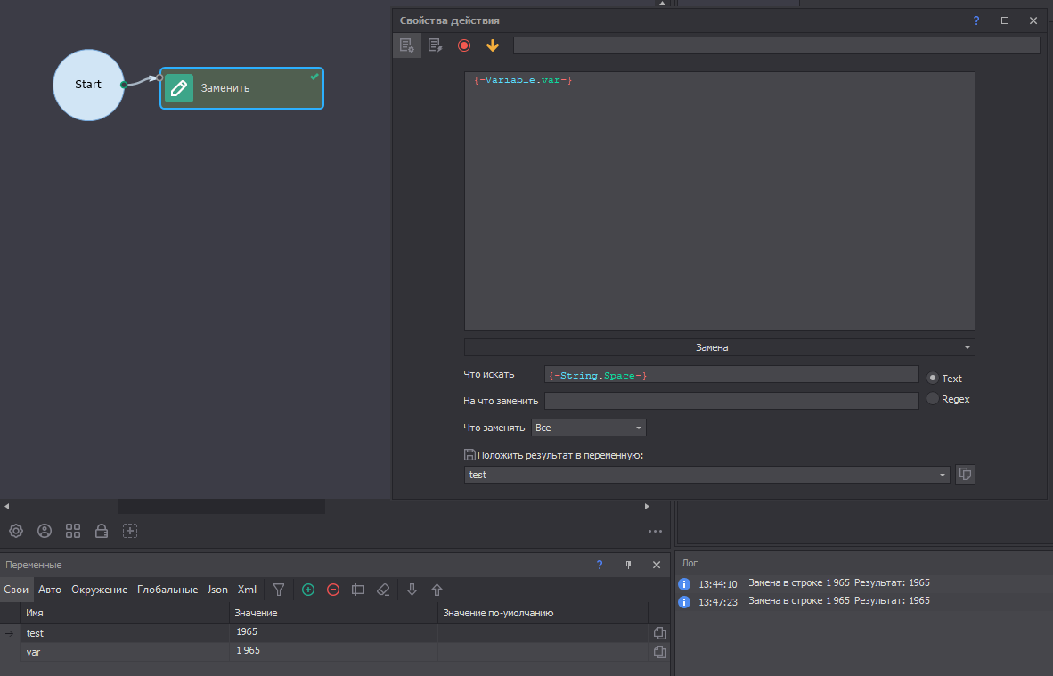

Здравствуйте,
у меня работает.
Возможно у вас не пробел и спец символ, попробуйте его скопировать и вставить для замены.
138765
