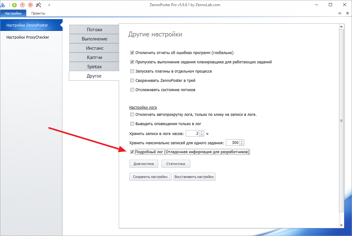

Включите подробный лог в настройках зеннпостера и откройте проксичекер.
Выполните проверку проксей вручнуй на каком-нибудь из источников.
Если проверка зависнет в процессе, сделайте диагностику (файл Diagnostic в папке Progs в директории зеннопостера)
и пришлите созданный report.zip на support@zennolab.com со ссылкой на тему.
