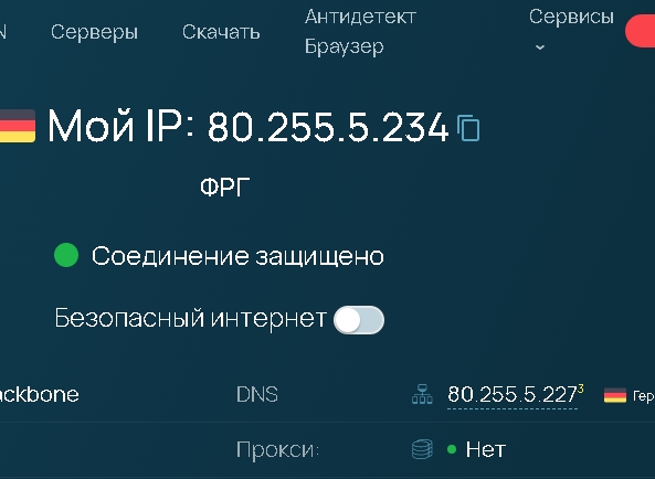

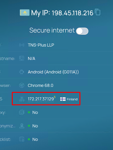

Днс все равно палится, применяю первую команду получаю ответ: inet 192.168.0.15/24 brd 192.168.0.255 scope global wlan0
Какие еще есть варианты?

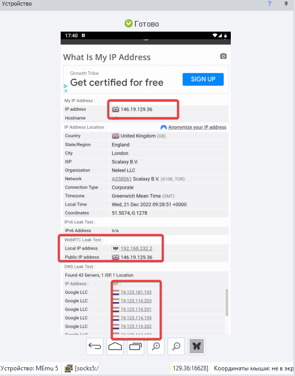

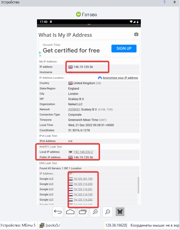

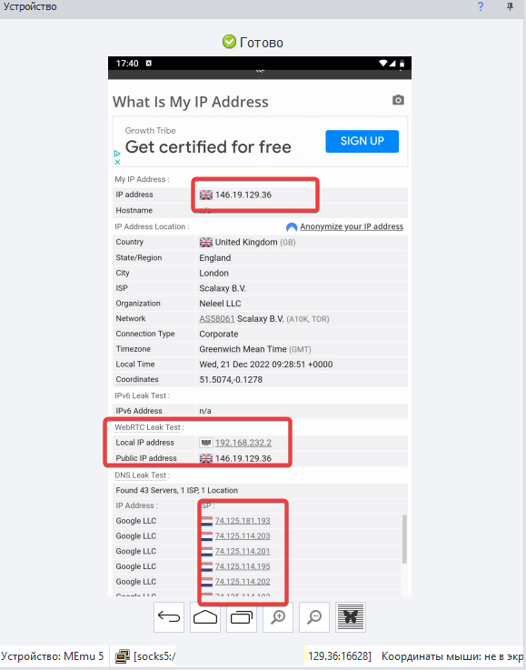

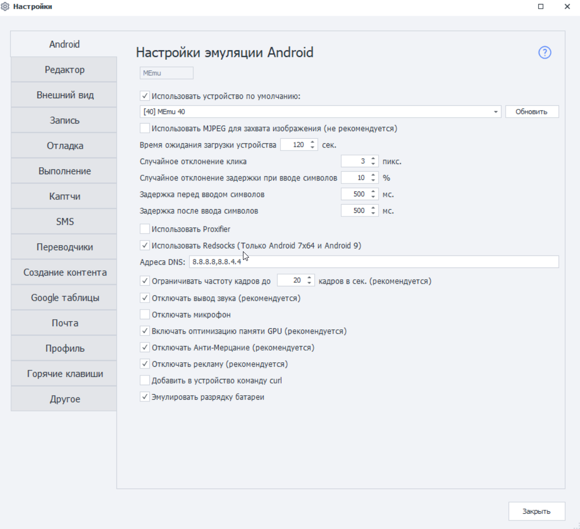

В тестовом билде ZennoDroid 2.3.3 можно проксировать DNS запросы, также можно сделать, чтобы публичный IP через WebRTC совпадал с адресом прокси. Если прокси поддерживает.
Посмотреть вложение 104283 Посмотреть вложение 104284
Установил новую версию 2.3.3 запустил воер и тоже самое все, может где то что то активировать надо или только соксы нужно использовать я потому что хттп использую?
На вкладке с настройками нужно поставить галочку Redsocks2.

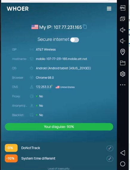

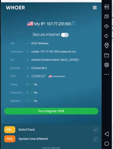

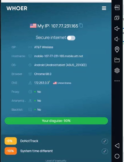

Блин не знаю что у вас не так, но у меня целый комп выделен под ротируемые прокси построенные на эмуляторах андроида, все из коробки пашет через прокси сервер в 20 потоков
    104,6 KB · Просмотры: 243
Сам не пробовал, т.к. профи сделает точно лучше, да и времени столько нет, проще и конструктивнее в моем случае - будет заплатить. Мы с вами общались же в телеграме. По бюджету - все надо обсуждать индивидуально.
Время = деньги, а соответственно и бюджет должен быть нормальный для этого, ведь каждый ценит свое время, особенно профи
Добрый день! А версия Дройда какая? Почему то из коробки по другому
lg player последняя
у меня отдельно пашут они, на форуме были варианты и решения предлагались как поженить эмулятор с зенкой
