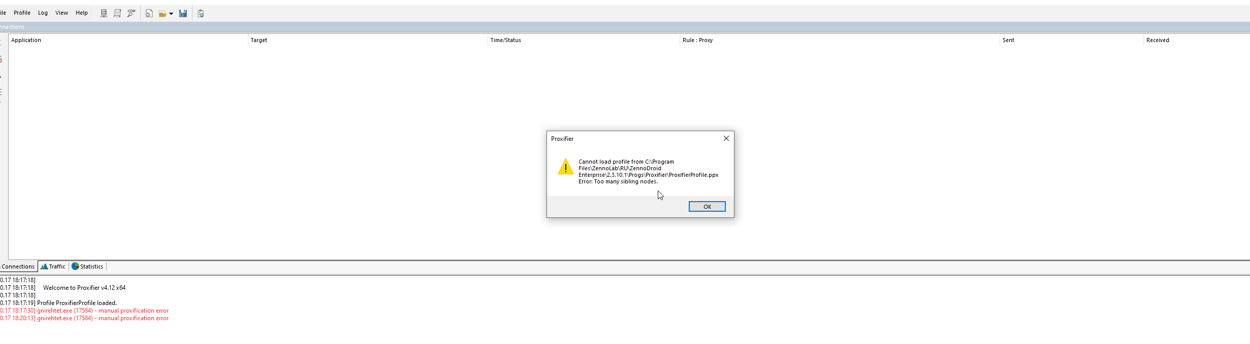

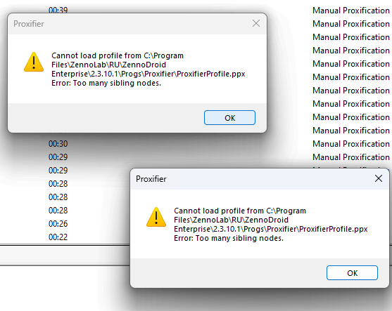

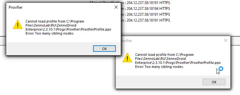

В общем проксифаер перестало работать совсем, переустановка не помогает. При выборе устройства в zde сразу ошибка

не помогло стало еще хуже зато ошибки нет - есть решение ?
Нужно удалить оба файла ProxifierDefaultProfile.ppx и ProxifierProfile.ppx. Они автоматически пересоздаются с правильными настройками при первом использовании прокси.

Скиньте, пожалуйста, мне оба .ppx в личку.
Спасибо удалил 2 файла и помогло, но вот как прикол был так и остался что в зд некоторые прилки с черным экраном, а на телефоне все ок выходишь на главный экран и обратно все ок

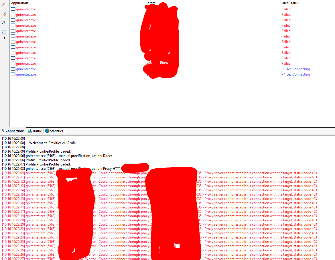

Ребят помогите, достал проксифайер, работает 5-15 мин потом ошибки сыпит, перезапускаю зен, перезапускаю проксифайер и опять все ок
Помогает на 10-15 минут уже и винду менял не помогло
Мб работает какой то шаб или софт, который редактирует правила проксифера под себя? Просто у меня так было когда руками полез в этот файл и не верно там правила составил.
Нет у нас просто каждый поток меняет прокси, а поток выполняется 1-2 мин, а устройств 100+ и проксифаер просто не вывозит
