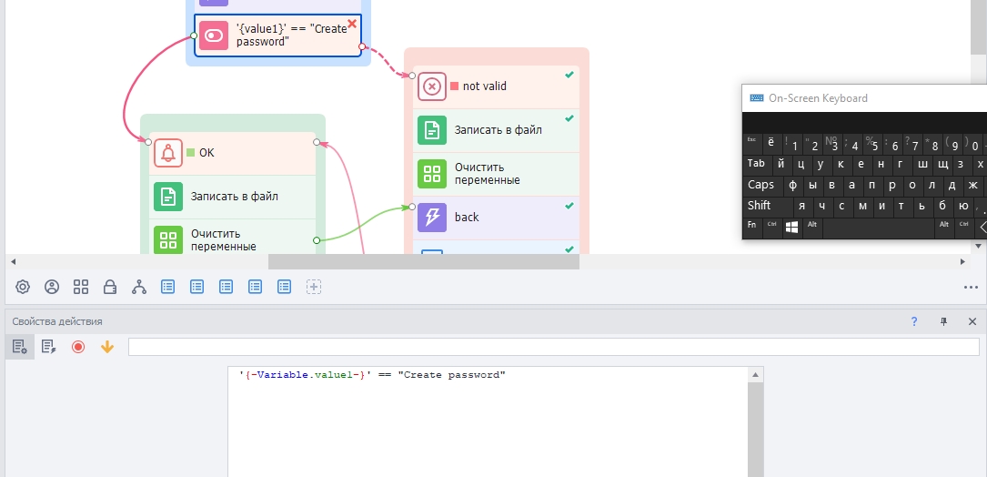

Помогите пожалуйста понять, где косяк с оператором if.
По условиям задачи мне надо чекать валид от невалида. Если валид, то в экстеншене появляется строчка Enter password. Дальше прописано, что надо сохранить строку чека из переменной в файл good.
Если невалид, то надо начинать чек сначала.
Я когда это прописывал. то в операторе if установил такое условие: '{Variable.value-}' = 'Create password'
В ходе тестов выясняется. что когда появляется валид, скрипт его не опознает и останавливается. Как зенке прописать ориентир правильно? В конструкторе действий надо как-то?
Ты "-" пропустил
{-Variable.value-}
Реакции: dioksidy

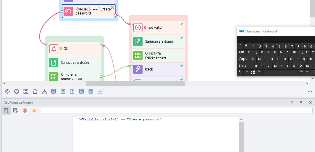

А можно я перечислю все пункты по установке кубика логики IF, а вы посмотрите косяки. Просто нигде нет мануала по шагам, как его ставить для текстовых значений. Делал на основе того, что в вики.
В проекте выглядит как на скрине.
Еще создал две переменные - value1, где прописана фраза из списка vale1 Create password, и value2, там 0 из списка value2.
Еще создал две переменные - value1, где прописана фраза из списка vale1 Create password, и value2, там 0 из списка value2.Посмотреть вложение 131458
Не знаю, критическое это или нет, в этой ситуации, но все же попробуйте использовать одинаковые обрамления сторон выражения. Либо апострофы, либо двойные кавычки.

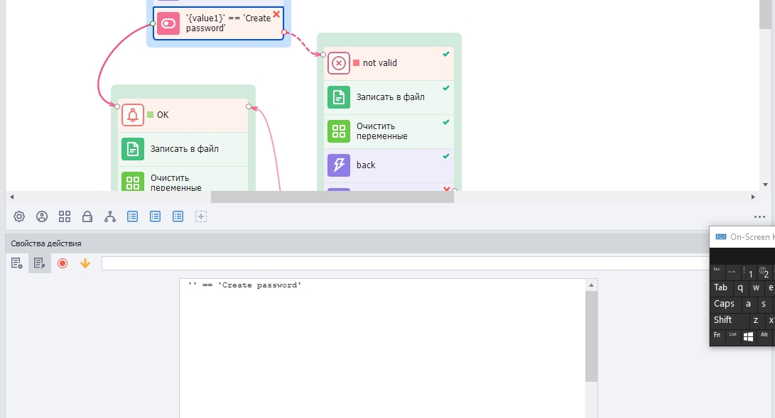

кавычки я поправил с утра, но не помогло. Результат not valid отрабатывается на ура в проджектмейкере, валид в упор не видит, прекращает работу.
В тот момент, когда вы ожидаете переход на валид, после выполнения действия IF, нажмите иконку, которую я пометил на скриншоте и смотрите в окне свойств реальные значения.
131501
прям в момент ожидания не дает, а когда задание останавливается, видно вот это.

Все верно, пустая переменная, поэтому уходит на невалид.
Я все сделал, ура! Все работает!
