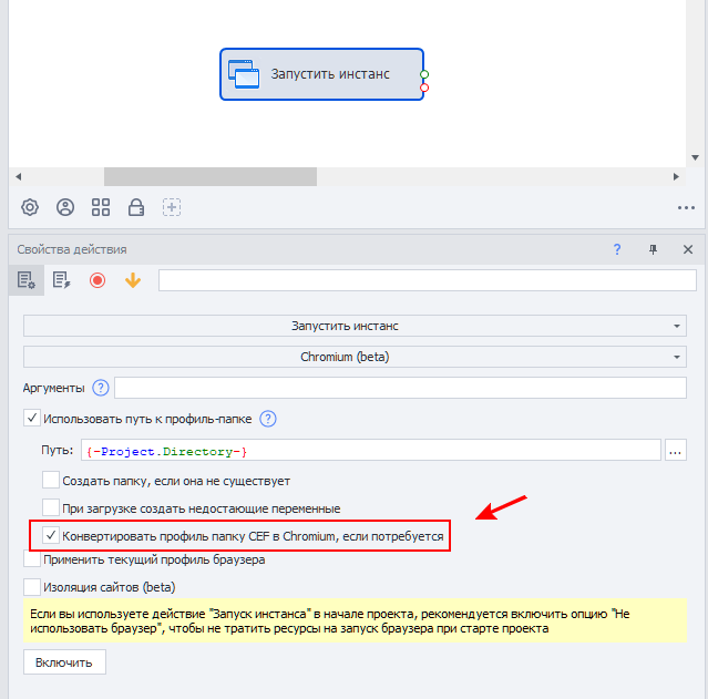

Нашел аккаунт zpprofile, но под CEF, можно как-то переделать под chromium?
22 730
10 177
В Справке есть описание метода конвертирования CEF профиля-файла в CEF профиль-папку и потом профиль-папку можно будет сконвертировать в Хромиум профиль-папку через действие 'Запуск Инстанса' с установленной галкой на пункте конвертирования.
Спасибо, все получилось, но, к сожалению. таких аккаунтов в продаже больше нет. Есть SESSION + JSON - такие аккануты можно как-то использовать в зеннопостере и конвертировать в zpprofile без спецсофта?
