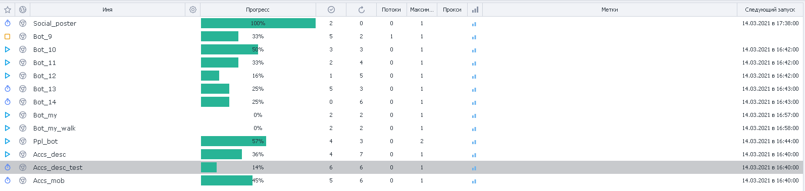

Какая то непонятка у меня.
В планировщике есть куча заданий на выполнение.
Часть из них ждет старта по таймеру, хотя они уже добавлены на исполнение.
Но часть из них показано как исполняющиеся прямо сейчас, но они по факту не исполнятся, что видно из потоков и логов....

Я перешел с 7.1.6.1 на 7.2.1.1. и все как то не так... Читал, что логика изменилась. Но разве проекты с треугольником не должны быть в работе?

Обновите до 7.3.2.0 там данный баг пофиксили.
