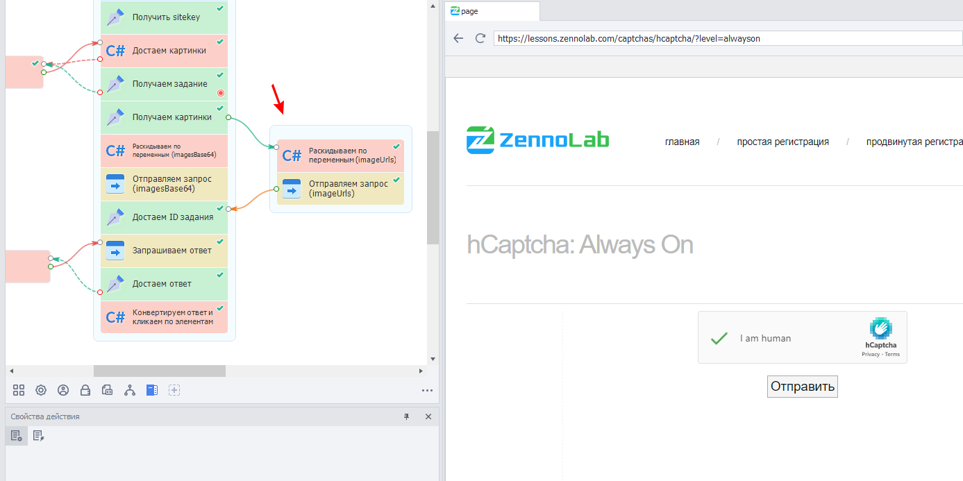

@ZennoLab Team Я вот так и не понял по инструкции - клики по hcaptcha
1. Отправляю запрос с картинками по вашему примеру:
2. Получаю ID задания
3. Отправляют пост в ожидании на ответа:
4. Приходит ответ:
1. Что я делаю не так? И где координаты или клики которые нужно производить?
2. У вас есть такой продукт, как зеннопостер, почему бы не привлечь еще больше клиентов - не закрепляя примерные шаблоны в инструкции - как пользоваться вашими продуктами?
отправил 2 картинки, получил 2 ответа. чо еще надо то ?

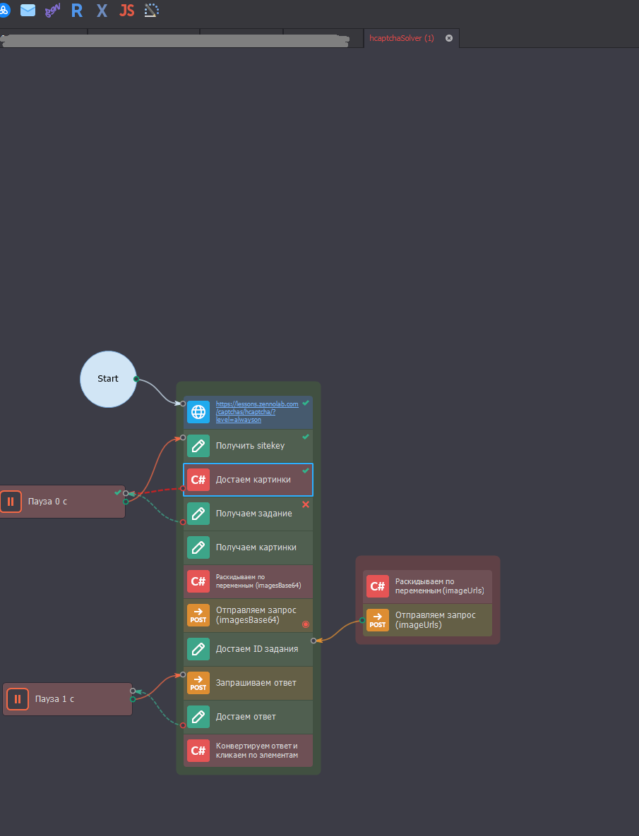

есть полностью рабочий пример в конкурсных шаблонах. просто взять оттуда запрос и парсер ответов и не париться. :bk:
The_vAe
30.05.2019
3 752
1 491
Ага, т.е. false - это не нужно кликать по картинке, а true - это нужно кликнуть по картинке, верно ли я понял?

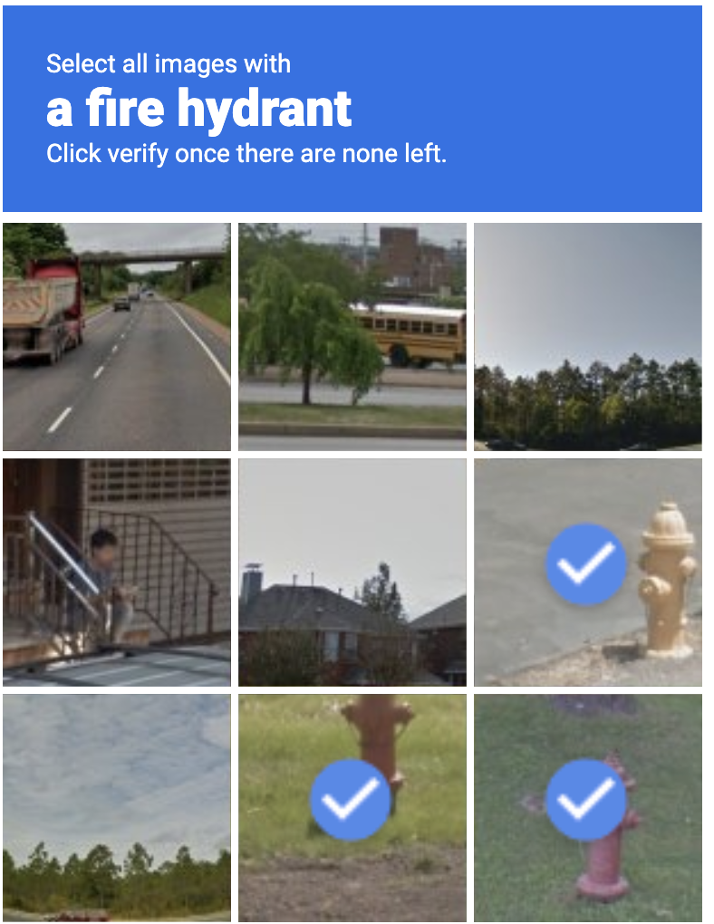

reCAPTCHA 2 (3*3)
0,2​
0,04​

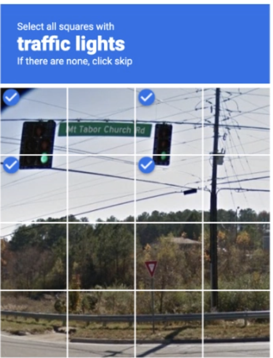

reCAPTCHA 2 (4*4)
0,1​

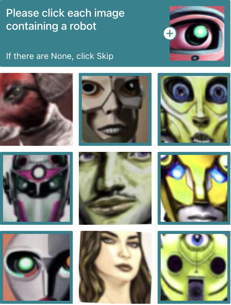

0,02​
Обратите внимание, что при использовании данного метода распознавания рекомендуется использовать хорошие прокси.

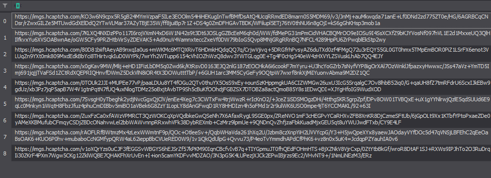

Доброго времени. Подскажите, пожалуйста, попытался использовать данный метод решения hcaptcha с помощью кликов (тестировал именно на вашем сайте), но увы, там конвертация base64 не срабатывает (в шаблоне из статьи), поэтому я вырезал сами ссылки на каждую из картинок hcaptcha
104814
Пример ссылки на картинку:
В результате отправляю вашему боту подобные ссылки (taskid: 1251852884)
"clientKey":"777777777",
"task": {
"type": "ComplexImageTask",
"class": "hcaptcha",
"imageUrls":[ {-Variable.A1_Check-} ],
"metadata": {
"Task": "{-Variable.A0_CaptchaName-}"
"userAgent": "Mozilla/5.0 (Windows NT 10.0; Win64; x64) AppleWebKit/537.36 (KHTML, like Gecko) Chrome/103.0.0.0 Safari/537.36.",
"websiteUrl": "https://lessons.zennolab.com/captchas/hcaptcha/?level=alwayson"
А в ответ приходит:
{"errorId":1,"errorCode":"ERROR_CAPTCHA_UNSOLVABLE","errorDescription":"This type of captchas is not supported by the service or the image does not contain an answer, perhaps it is too noisy. It could also mean that the image is corrupted or was incorrectly rendered. "}
Но по ссылкам выше - свободно качаются картинки в формате .jpg. Получается ваш бот не может скачать картинки и распознать их или уже ваш сервис не решает капчи с баскетболом?

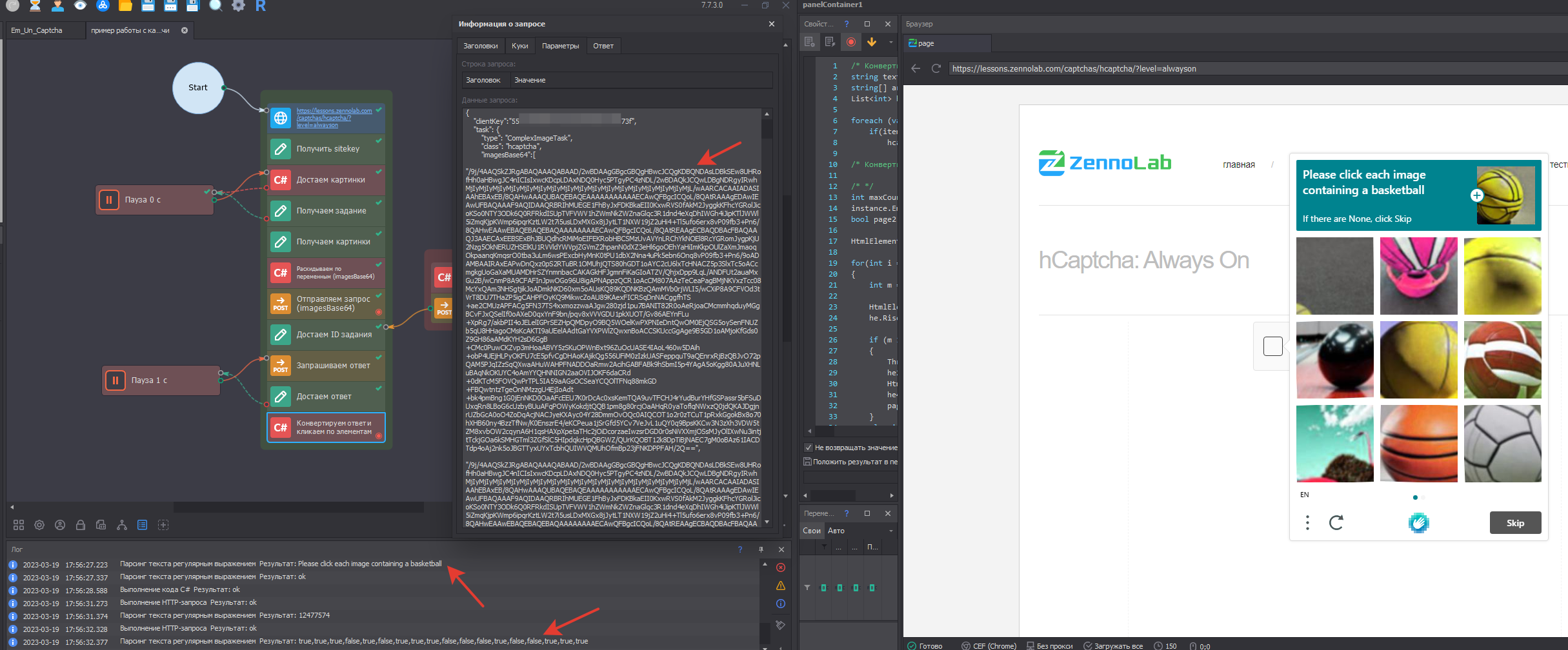

104819
104820
The_vAe
30.05.2019
3 752
1 491
В той статье абсолютно рабочее решение. как через ссылки, так и через base64
Как можно заблудиться в полностью рабочем примере ? :bk:
Этот код выходит по ошибке, наверное прокси не нравятся и ип чистый usa... Интересно куда он подключается, что он блокирует USA ip...

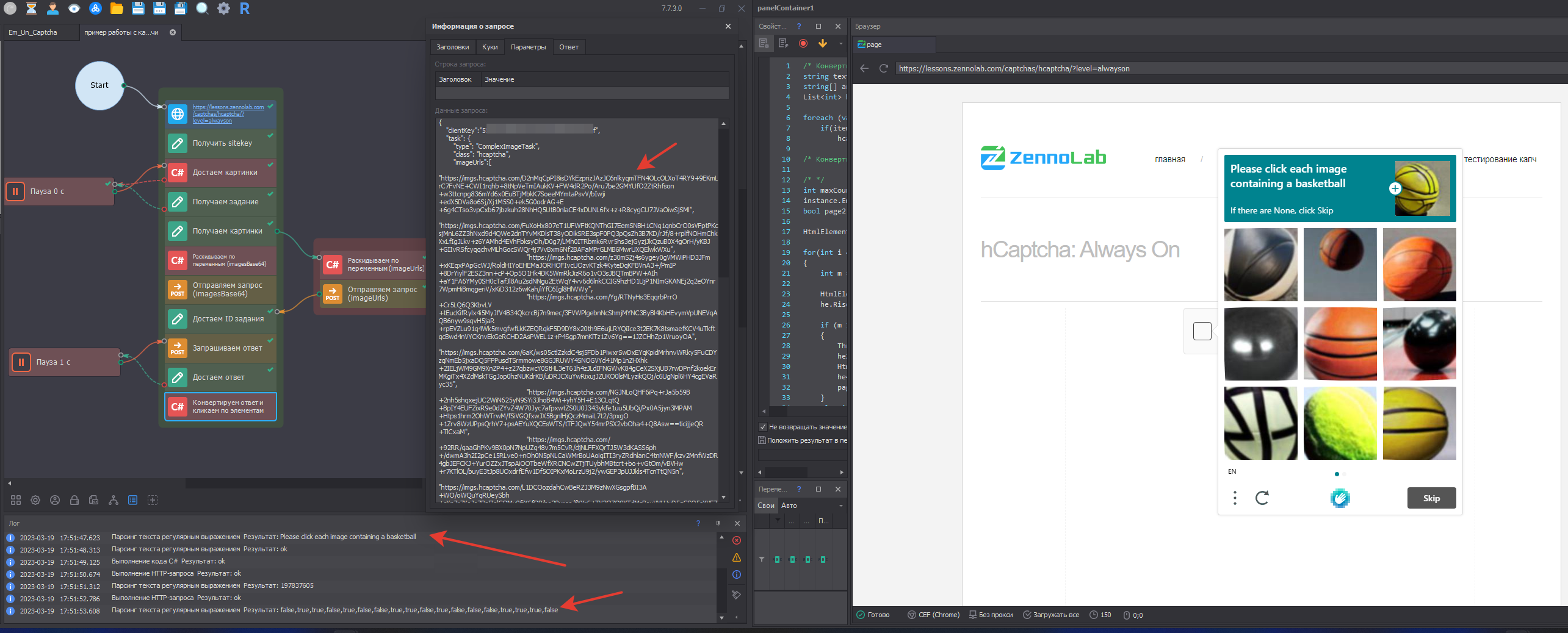

Проверил в обоих режимах - везде результат распознавания успешный.
104957
The_vAe
30.05.2019
3 752
1 491

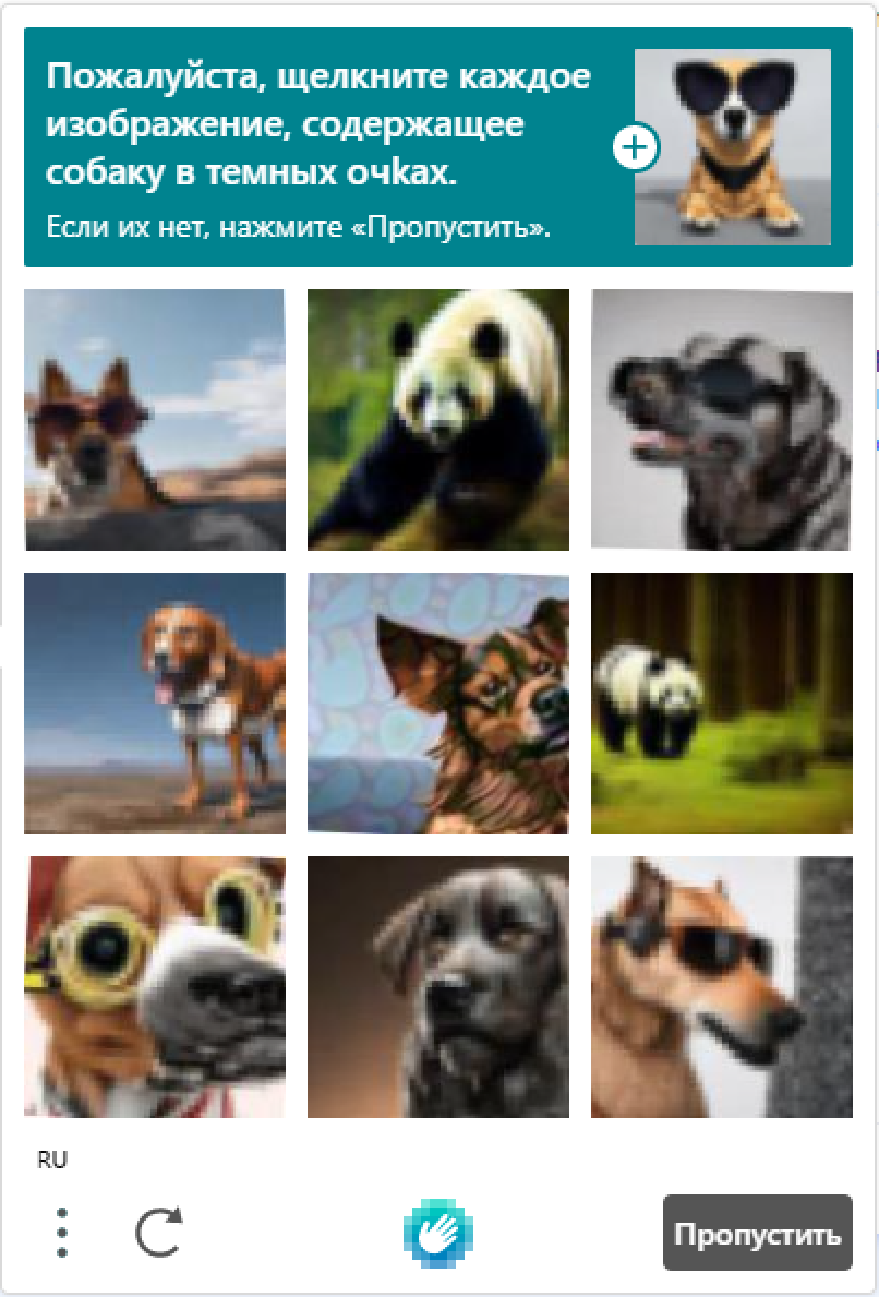

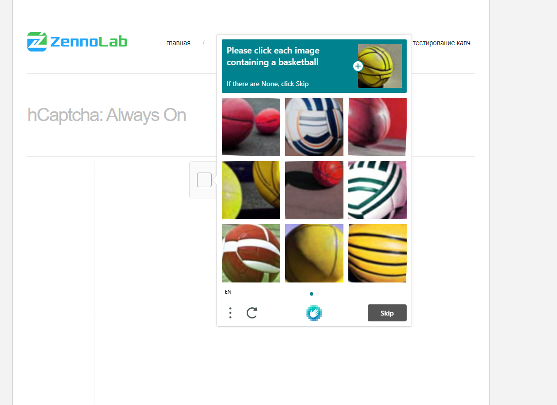

чисто ради интереса решил попробовать погадать через CapMonsterCloud - получил следующее:
из за плохо обученной модели распознавания, клиент может получить результат, в котором
все значения будут "false"
пример:
{"taskId":2102096159,"errorId":0,"errorCode":null,"errorDescription":null}
{"status":"ready","errorId":0,"errorCode":null,"errorDescription":null,"solution":{"answer":[false,false,false,false,false,false,false,false,false],"metadata":null}}
т.е. картинки не разгаданы - но деньги списаны ...
посылаем 18 картинок на распознавание - первые 9 все "false", вторые 9 - распознаны
как итог, каптчу мы не пройдем, ибо первые 9 изображений не разгаданы, при этом списание будет за 18 картинок
сделайте у себя проверку, если первые 9 картинок каптчи или вторые 9 картинок каптчи в значении "false" - значит не нужно далее ничего разгадывать -
а нужно вернуть клиенту отвтет , "не умею гадать данную задачу" ....
сейчас получается, что клиент попросту теряет время и деньги, пользуясь CapMonsterCloud

Решаю 3х3 рекапчу, где картинки подгружаются после нажатия. Делаю так - в base64 кодирую все картинки, шлю их на КМ, КМ мне ответ шлет, я прокликиваю.
Вместо тех что кликнул загружаются новые. Так же в base64 кодирую все 9 картинок, шлю серверу снова, сервер присылает мне ответ, но вот незадача, те картинки что в прошлый раз были false в этот раз внезапно стали true.
Подскажите, это баг или фича?
Притом если один и тот же набор картинок например 5 раз отправить в КМ то ответ будет один и тот же.
