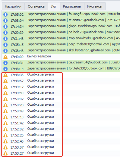

Кто в теме, подскажите.
Есть домашний сервак, windows server 2016.
Вместо нормальной видюхи какая-то PCI-e видюха, на которую так и не получилось поставить дрова.
Проблема заключается в том, что, когда я закрываю сеанс RDP, у меня зенка перестает отрабатывать взаимодействие с кнопками сайта, в зп это выглядит так:
109283
Может у кого-нибудь так было?
Есть ли адекватные пути решения?

Либо все-таки искать дрова, либо найти "видюху-затычку", на которую дрова найдутся.
Ну или костылями с "незавершением сессии", как на удаленных серверах без видеокарт решают (когда формально сеанс не завершается). Насколько помню, проблема только с Хромиумом, CEF вроде нормально работает.

Прям совсем костыль костылем, но одно время так решал проблему: на сервере виртуалка с запущен rdp к серверу

тут костыль-решение

то что выше скинул не подходит? у меня все вопросы решило
распаковываем вложение - там батник. когда отключаемся от сервака - запускаем его от имени админа (правая кнопка - запустить от админа), вас выкидывает из подключения - и вес норм работает. чуть позже постараюсь выложить норм решение, чтобы не псамому ничего тыркать.

Подскажите что делать, использовал батник из этой темы, все отлично работало, но со вчера почему-то перестало помогать, рдп закрывается по батнику, но шаблон перестает выполняться. Как понять в чем причина? Сейчас пробовал из темы по ссылке выше другой батник, тоже самое, рдп закрывается, но толку нет
Объяснению этому нет.
Я планирую подключить внешний Моник к серверу и посмотреть, как будет реагировать инстанс после закрытия сессии RDP.
объяснения есть всему, тут же не магия у нас а технологии
при закрытии через батник успеваю увидеть как консоль появляется
а моник к сожалению нет возможности цепануть т.к. сервер арендован

У меня когда RDP закрываешь вот такая шляпа происходит, в итоге шаблон свою работу делать не может
