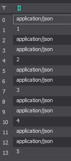

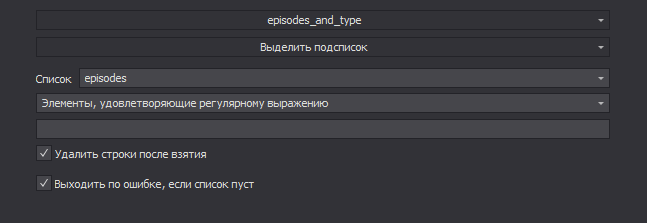

Хочу создать regex условие для работы со списком - нужно регулярное выражение с условием брать каждую третью строку, начиная со второй, перемещая эти строки из списка в подсписок. Знаю что можно делать подобное с четными-нечетными строками, но как ставить условие по типу такого, что привел выше? Заранее спасибо!

Я вижу два варианта решения:
1. Если строки, которые нужно выделить в подсписок, имеют общую закономерность, которую можно выделить regex'ом - то можно написать регулярное выражение и таким образом брать их из списка, при этом, пренебрегая их порядковым номером в списке.
2. Переменная {-Number_String-}=>установить значение 2=>взять строку под номером {-Number_String-}=>увеличить счетчик переменной {-Number_String-} на 3=>зациклить на "взять строку под номером {-Number_String-}".

Можно ли после получения количества строк просто удалить те, которые делятся на 3 (удалятся строки будут лишь до полученного числа всех строк)? Например, начиная с 0: 0, 3, 6, 9, 12... Возможно ли это сделать через регулярное выражение или хоть как-то?

Возможно, работа через диапазоны значений тут сможет помочь:

Первый - это исходный список. Второй и третий: исходный список в результате и получившийся подсписок
