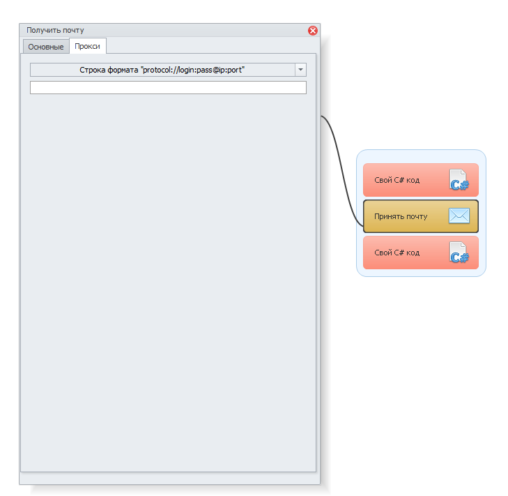

Привет помоги откорректировать шаблон.
Мне нужно чтобы прокси использовались только при проверке почти, а все действия шли без прокси.
Заранее спасибо.
Заранее спасибо.
Сегодня уже поздно, завтра посмотрю. И уточни - прокси только на этап проверки почты, а подтверждение аккаунта по ссылке снова без прокси? Зачем это? Баны не прилетят?
Регистрирую с Украины у нас мейл.ру в блоке.
Пк подключен к модему который после каждого прохода перезагружает его и тот меняет IP.
Так все действия с мейлом возможны только через ру прокси.
Да.
Попробую сделать, но не обещаю - не было такого опыта подключения-отключения прокси
Может разбей на два кубика.
Я силку вытащу через стандартный кубик почты с прокси.
@QWER-MAS
Скачай шаблон, в нем есть доп. кубик, там подключение прокси перенесено к моменту проверки почты и после этого прокси должны обнулиться, но во входящих настройках использование прокси нужно включить. И из-за этого пришлось отключить эмуляцию WebRTC.
Реакции: QWER-MAS
@QWER-MAS
Спасибо, работает.
