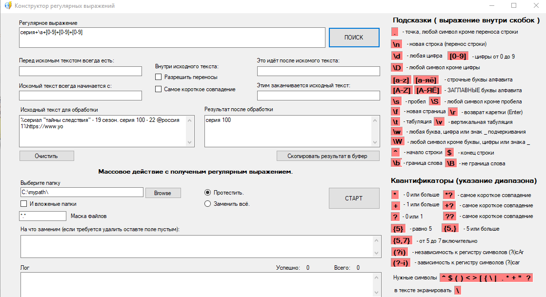

Почитал, вдумался, вроде все понятно, но есть пару моментов не понятных, для меня.
Для чего делают скобки, плюсы и иногда, когда несколько регулярных выражений складываешь | так иногда срабатывает без пробела до и после вертикальной черты, а иногда на оборот, как правильно?
22 647
10 123
Посмотреть вложение 75441Посмотреть вложение 75442Посмотреть вложение 75443
Вот тут по скобкам есть разъяснения: https://webformyself.com/skobki-v-regulyarnyx-vyrazheniyax/
Здесь по плюсу:
75447
Реакции: Roman48
ZennoScript
04.03.2011
4 452
1 889
Реакции: Roman48
Roman48
28.02.2016
2 058
747
Еще кое что полезное, вам вместо этого [0-9][0-9][0-9] отлично подойдёт так \d+
Когда штук 6 разных регулярок складываешь через вертикальную черту пробел до черты и после черты нужно делать?
Скобки, регулярки разные, значит разные группы, получается каждую регулярку надо в скобки делать?

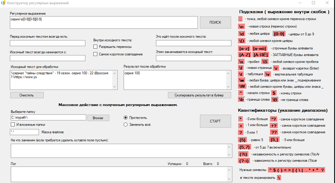

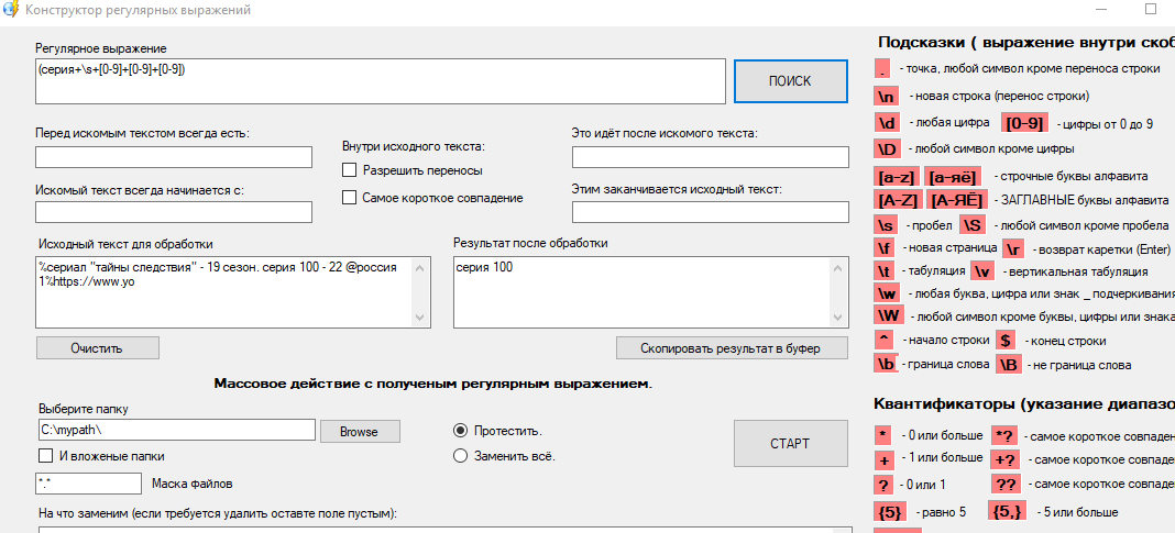

Для общего представления и понимания, где тут должны быть скобки? Понятно, я уже по другому сделаю, но вот скобки?
Самое главное суть уловил
\-[0-9]\s+серия|\-[0-9][0-9]\s+серия|\-[0-9][0-9][0-9]\s+серия | \- [0-9]\s+серия|\- [0-9][0-9]\s+серия|\- [0-9][0-9][0-9]\s+серия |серия+\s[0-9]\-|серия+\s[0-9][0-9]\-|серия+\s[0-9][0-9][0-9]\- | серия+\s[0-9] \-|серия+\s[0-9][0-9] \-|серия+\s[0-9][0-9][0-9] \-
22 647
10 123
Скобки должны обрамлять как бы законченный отрезок, где вы прописываете вариации через |
Вот например наглядный пример, как может отработать со скобками или без: см. скриншоты.
Ничего лишнего не должно быть, никаких пробелов, иначе будет искать этот пробел.
Реакции: Roman48

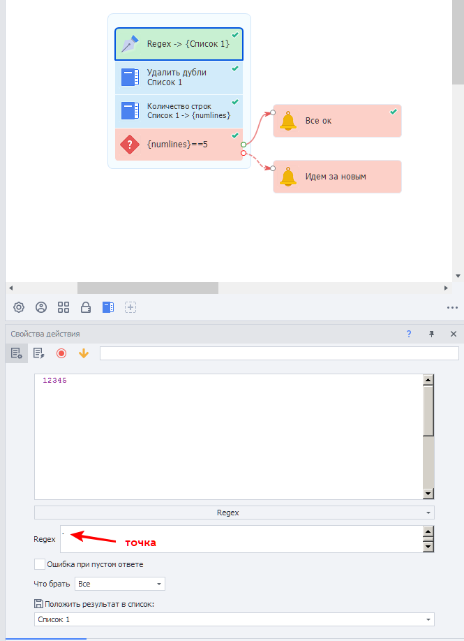

Всем привет. Подскажите как сделать регулярку . Суть такая парсим с сайта текст ложим в переменную. Результат бывает разный но верный это 5 цифр . Нужно сделать сравнение если в переменной 5 цифр и они всегда разные то результат верный если нет то неверный и нужно идти за новым . Голову сломал не выходит
22 647
10 123
Можете спарсенные цифры помещать в список, затем удалять в списке дубли и подсчитывать строки, если строк менее 5, значит идем за новым.
88048
Vlad184319
08.03.2018
Спасибо за совет . Проблему решил обработкой переменых счётчик и отнять 5-значное число если действие выполнено то обратно добавить и считать результат верным . Суть была в том что с сайта делался скрин капчи дальше обрезка и загрузка на сайт распознавания текста с фото . И иногда результат был не верным вместо 5 цифр могло быть меньше или вообще не цифры .
