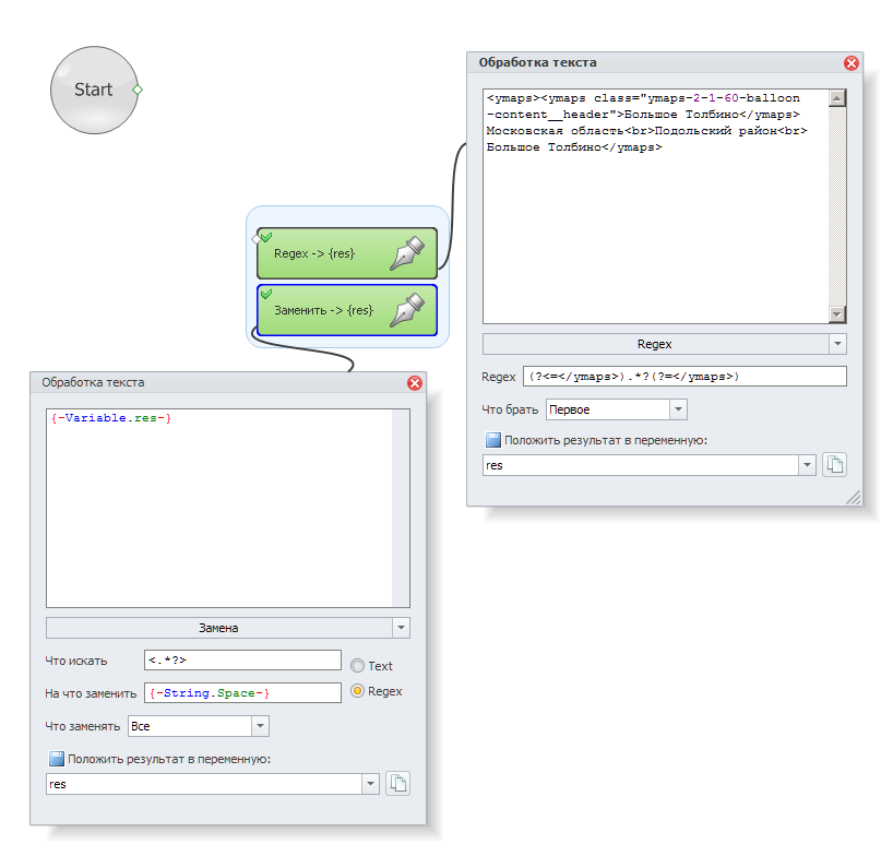

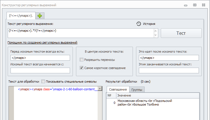

Помогите выражением взять адрес, он всегда будет разным включая область
<ymaps><ymaps class="ymaps-2-1-60-balloon-content__header">Большое Толбино</ymaps>Московская область<br>Подольский район<br>Большое Толбино</ymaps>

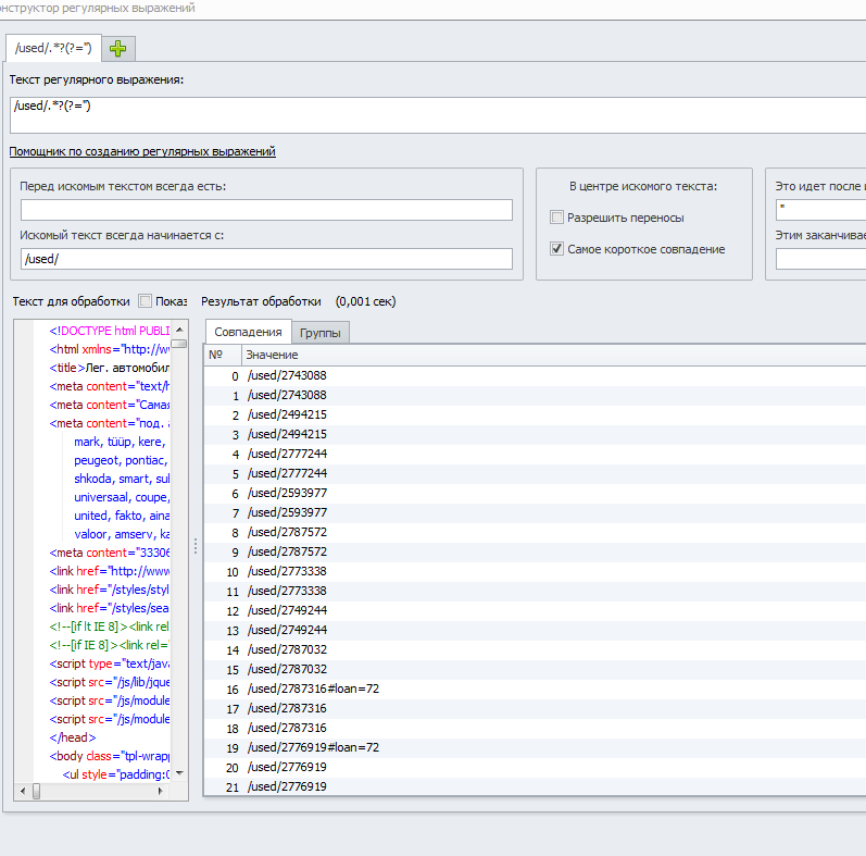

Ребят, очень простой вопрос - как удалить дубли строк, и в некоторых строках удалить окончания и дописать сайт?
1)нужно удалить все строки дубликаты
2)убрать окончания #loan=72
3)дописать везде www.site.com перед /used/
помогите составить регулярку?
Заранее спасибо и лайк))
Dimionix
09.04.2011
3 068
3 140
Очень простой C# код
IZennoList list = project.Lists["List"]; // список проекта, в который класть результат
string input = project.Variables["html"].Value; // переменная проекта с кодом
lock (SyncObjects.ListSyncer) {
    list.AddRange(Regex.Matches(input, @"/used/.*?(?="")")
        .Cast<Match>()
        .Where(m => m.Success)
        .Select(m => "www.site.com" + m.Value
            .Replace("#loan=72", "")
            .Trim())
        .Distinct());
Реакции: JanCarlo

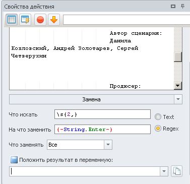

Помогите, взял кусок кода, удалил все теги в итоге получилось в переменной такое
                            Год выпуска:
                            2018
                            Жанр:
                            драма, спорт
                            Страна:
                            Россия
                            Продолжительность:
                            139 мин.
                            Премьера (мир):
                            20 апреля 2018
                            Премьера (РФ):
                            19 апреля 2018
                            Режиссер:
                            Данила Козловский
                            В ролях:
                            Андрей Смоляков, Данила Козловский, Александр Ильин мл., Игорь Гордин, Виктор Вержбицкий, Владимир Ильин, Павел Ворожцов, Ирина Горбачева, Ольга Зуева, Мария Лобанова
                            Автор сценария:
                            Данила Козловский, Андрей Золотарев, Сергей Четверухин
                            Продюсер:
                            Данила Козловский, Леонид Верещагин, Петр Ануров
                            Оператор:
                            Федор Лясс
                            Художник:
                            Варя Авдюшко, Сергей Агин
Как это привести в нормальный вид?
