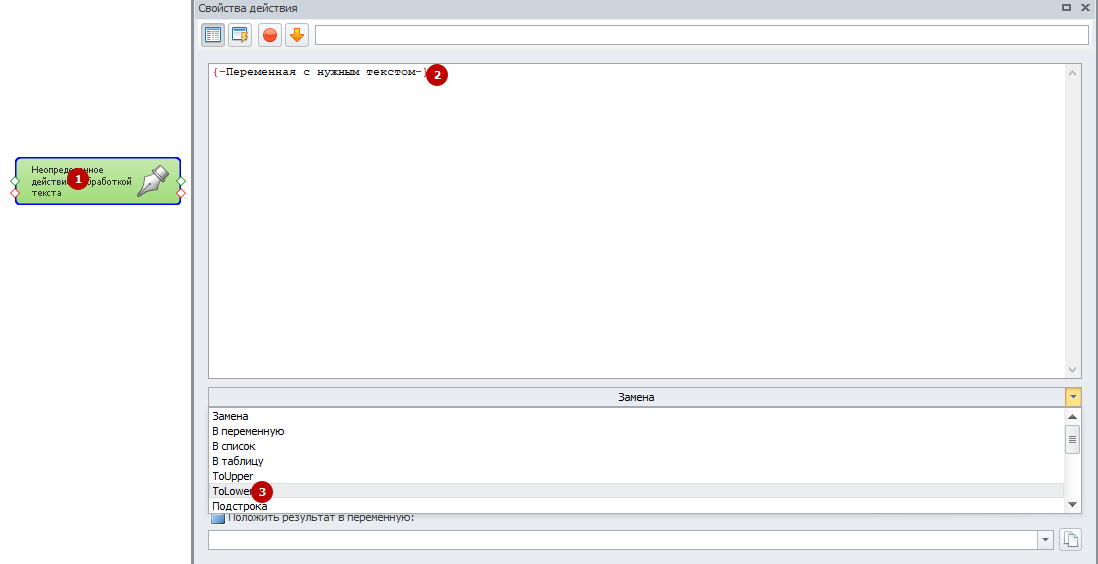

Подскажите плез, как сделать чтоб если строка начинается с заглавной буквы заменить первую букву на маленькую.
И если наоборот с маленькой на большую?
Заранее спасибо.
one
22.09.2015
7 001
1 308
Один из вариантов.
katka2100
21.11.2017
88
woober
07.04.2015
211
123
Наверное я не совсем точно пояснил- только первую букву, а не всю переменную
ну можно с помощью c# как-то так
string str = project.Variables["test"].Value;
str = str[0].ToString().ToLower() + str.Substring(1);
project.Variables["test"].Value = str;
