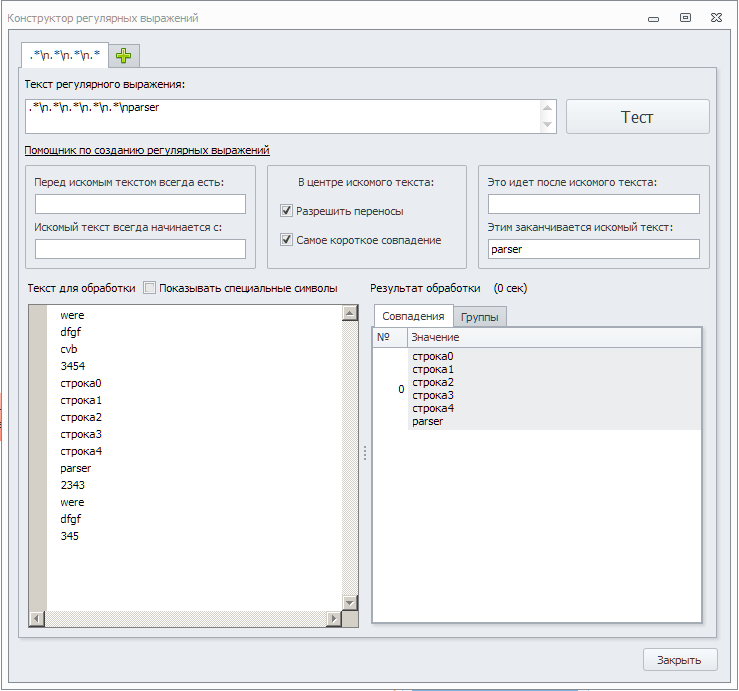

Дергаем DOM , ищем слово parser. Можно ли спарсить все что находиться на верхних строчках от этого слова ? К примеру
строка0
строка1
строка2
строка3
строка4
parser
нужно спарсить все, до строка 0. Т.е нужно взять 4 строчки от слова parser. Или это из области фантастики и мне это приснилось ? ))))
строка0
строка1
строка2
строка3
строка4
parser
может быть корявое решение, но вот так парсит вроде как надо:
Реакции: Gizmond
