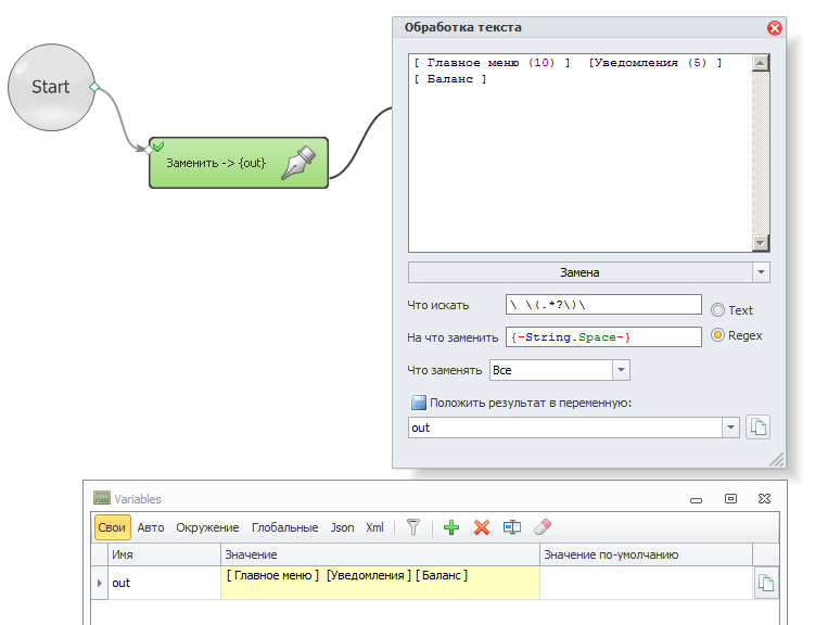

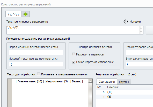

echoragaq
14.08.2018
Господа, есть тексты
[ Главное меню (10) ] [Уведомления (5) ] [ Баланс ]
Нужна регулярка, которая оставит в итоге только текст со скобками (из этого [ Главное меню (10) ] сделает это[ Главное меню ])
22 800
10 219
Регулярка:
Через экшен Обработка текста - Замена (Regex):
