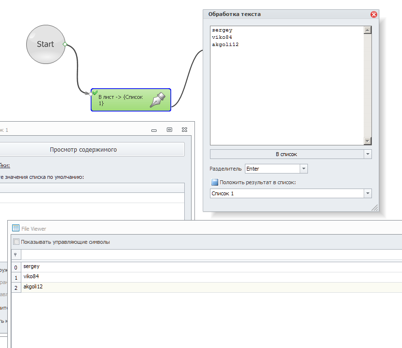

подскажите как сделать регулярку:
<li><span class="s2">пользователь:</span> <a href='/f43/'>sergey</a>, <a href='/g84/'>viko84</a>, <a href='/k76/'>akgoli12</a></li>
нужно взять:
sergey
viko84
akgoli12
и положить в список, каждое имя в новой строке?
нужно взять:
sergey
viko84
akgoli12
еще вопрос по поводу обработки текста,
в меня в проекте по обработке текста получилась целая портянка
можно все кубики объединить один в C# код?
(?<=/'>).*?(?=</a>)
Через обработку текста

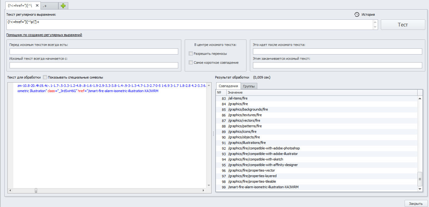

ребят как составить регулярку?
вот код
_3sf-dCDf"><a class="_35npWEAH" href="/graphics/objects/fire"><div class="_3O12wvWH"></div><div class="_1ZGeLcbC">Objects</div></a><div class="_2SNTtQOd"><span class="_38ffh_tZ">24</span></div></div><div class="_3cpjle_F _3sf-dCDf"><a class="_35npWEAH" href="/graphics/illustrations/fire"><div class="_3O12wvWH"></div><div class="_1ZGeLcbC">Illustrations</div></a><div class="_2SNTtQOd"><span class="_38ffh_tZ">24</span></div></div></li><li class="_1GQWFCcq"><div class="_1AF2r0Pw">Applications Supported</div><div class="_3cpjle_F _3sf-dCDf"><a class="_35npWEAH" href="/graphics/fire/compatible-with-adobe-photoshop"><div class="_3O12wvWH"></div><div class="_1ZGeLcbC">Adobe Photoshop</div></a><div class="_2SNTtQOd"><span class="_38ffh_tZ">26</span></div></div><div class="_3cpjle_F _3sf-dCDf"><a class="_35npWEAH" href="/graphics/fire/compatible-with-adobe-illustrator"><div class="_3O12wvWH"></div><div class="_1ZGeLcbC">Adobe Illustrator</div></a><div class="_2SNTtQOd"><span class="_38ffh_tZ">278</span></div></div><div class="_3cpjle_F _3sf-dCDf"><a class="_35npWEAH" href="/graphics/fire/compatible-with-sketch"><div class="_3O12wvWH"></div><div class="_1ZGeLcbC">Sketch</div></a><div class="_2SNTtQOd"><span class="_38ffh_tZ">5</span></div></div><div class="_3cpjle_F _3sf-dCDf"><a class="_35npWEAH" href="/graphics/fire/compatible-with-affinity-designer"><div class="_3O12wvWH"></div><div class="_1ZGeLcbC">Affinity Designer</div></a><div class="_2SNTtQOd"><span class="_38ffh_tZ">5</span></div></div></li><li class="_1GQWFCcq"><div class="_1AF2r0Pw">Properties</div><div class="_3cpjle_F _3sf-dCDf"><a class="_35npWEAH" href="/graphics/fire/properties-vector"><div class="_3O12wvWH"></div><div class="_1ZGeLcbC">Vector</div></a><div class="_2SNTtQOd"><span class="_38ffh_tZ">277</span></div></div><div class="_3cpjle_F _3sf-dCDf"><a class="_35npWEAH" href="/graphics/fire/properties-layered"><div class="_3O12wvWH"></div><div class="_1ZGeLcbC">Layered</div></a><div class="_2SNTtQOd"><span class="_38ffh_tZ">230</span></div></div><div class="_3cpjle_F _3sf-dCDf"><a class="_35npWEAH" href="/graphics/fire/properties-tileable"><div class="_3O12wvWH"></div><div class="_1ZGeLcbC">Tileable</div></a><div class="_2SNTtQOd"><span class="_38ffh_tZ">6</span></div></div></li></ul></div></div></div><button class="_1fSFqAny">Close Filters</button></div><div class="_2IFf973j"><div><div class="_2j6LHmb3"><ul class="_2oduo-uN"><li class="ieaoufrV _2Er9bUts"><div class="_34jtMg0v" data-test-selector="item-card"><a title="Smart Fire Alarm Isometric Illustration" class="_3rdSwH6G" href="/smart-fire-alarm-isometric-illustration-XA3WRM
и мне нужно вырезать ТОЛЬКО /smart-fire-alarm-isometric-illustration-XA3WRM в самом конце
все что до href - рандомное
кол-во символов после нужного последнего хрефа тоже разное
100% знаю что нужная мне ссылка всегда в самом конце
кто что подскажет?
backoff
20.04.2015
6 355
6 640
JanCarlo
04.03.2018
376
40
(?<="\ class=".*?"\ href=").*
спасибо, сработало именно на этот кусок кода а его было очень много и я обрезал, вот с этим эта регулярка уже не прокатывает
этот капец всего одна строка =(
/"><svg class="_1-erHkZl r9f-f5rJ _24SQBNI4 _3RtbaPJC" tabindex="" xmlns="http://www.w3.org/2000/svg" viewBox="0 0 430 46" aria-label="Elements"><title>Elements</title><path class="_3UFmLOVs" d="M27.6 8.6c-1.1-.6-4.2-.2-7.9.9-6.5 4.4-12 11-12.4 21.5-.1.3-.7 0-.8-.1-1.8-3.4-2.5-6.9-1-12 .3-.5-.6-1-.8-.9-.3.3-1.7 1.8-2.6 3.3C-2.3 29 .6 38.8 8.3 43.1s17.5 1.5 21.8-6.2c5-9 .4-26.7-2.5-28.3z"></path><path class="_1B7VEVXB" d="M55.2 12.8c-9.2 0-15.8 6.8-15.8 16.2 0 9.5 6.6 16.1 16.1 16.1 4.8 0 8.6-1.5 11.6-4.6.9-1 1-1.9 1-2.3 0-1.5-1.1-2.6-2.7-2.6-.8 0-1.5.3-2.2 1-1.7 1.6-4 3.2-7.7 3.2-5.2 0-9.4-3.9-9.7-8.9h20.7c2.2 0 3.3-1.1 3.3-3.2 0-.6 0-1.1-.1-2-1-8.1-6.5-12.9-14.5-12.9zm0 5.1c5 0 8.2 3.2 8.3 8.3H45.8c.6-4.8 4.5-8.3 9.4-8.3zM89.7 12.8c-4.2 0-8.3 2.4-9.9 5.7v-2.1c0-3.2-2.5-3.3-3-3.3-1.5 0-3 .9-3 3.3v24.8c0 3.3 2.6 3.5 3.1 3.5s3.2-.2 3.2-3.5V27.9c0-5.8 3.3-9.8 8-9.8 4.5 0 6.8 3 6.8 9.1v14c0 3.3 2.6 3.5 3.2 3.5s3.1-.2 3.1-3.5v-16c-.1-5.9-3.1-12.4-11.5-12.4zM129.6 13.2c-1.5 0-2.5.8-3.1 2.5l-8.6 21.7-8.6-21.7c-.7-1.7-1.7-2.5-3.2-2.5-1.7 0-3.2 1.4-3.2 3 0 .4 0 .9.4 1.8l9.9 23.4c1.2 2.8 3.1 3.4 4.5 3.4s3.4-.6 4.5-3.4l10-23.5c.3-.8.4-1.4.4-1.7.1-1.8-1.2-3-3-3zM147.9 12.8c-4 0-7.8 1.1-10.6 3.2-.9.7-1.4 1.5-1.4 2.5 0 1.4 1.1 2.5 2.4 2.5.6 0 1.3-.2 1.9-.7 2.4-1.6 4.6-2.3 7.1-2.3 4.7 0 7.3 2.4 7.3 6.5v.7c-10.5 0-21.1 1.3-21.1 10.4 0 6.5 5.6 9.5 11.1 9.5 4.4 0 7.9-1.7 10.2-5.1v1.6c0 2.4 1.6 3.2 3 3.2.3 0 2.8-.1 2.8-3.2V24.9c.1-7.6-4.6-12.1-12.7-12.1zm5.5 17h1.3v1.5c0 5.3-3.4 8.7-8.6 8.7-1.4 0-6.1-.3-6.1-4.6 0-5 7.6-5.6 13.4-5.6zM177.1 18.9c2.8 0 2.9-2.1 2.9-2.6 0-1.3-.8-2.6-2.9-2.6h-5.7V7.9c0-2.6-1.7-3.5-3.1-3.5-.5 0-3.1.2-3.1 3.5v27.2c0 6.3 3.1 9.6 9 9.6 1.5 0 3-.3 4-.7 1.1-.6 1.7-1.5 1.7-2.5 0-1.5-1.1-2.5-2.5-2.5-.3 0-.7.1-1.1.2-.5.1-.9.2-1.3.2-2.4 0-3.5-1.6-3.5-4.9V18.9h5.6zM198 12.8c-9.5 0-16.4 6.8-16.4 16.1 0 4.5 1.7 8.7 4.7 11.6 3 2.9 7.2 4.6 11.7 4.6 9.4 0 16.5-7 16.5-16.2 0-9.3-7-16.1-16.5-16.1zm0 26.9c-6.5 0-10-5.5-10-10.8 0-7.4 5.2-10.8 10-10.8s10 3.4 10 10.8c-.1 7.4-5.2 10.8-10 10.8z"></path><path class="_1c0aDn-Y" d="M235.6 46c-2.7 0-5.1-.7-7.3-2.2-2.2-1.4-4-3.4-5.2-5.9-1.2-2.4-1.9-5.2-1.9-8.2v-1.3c0-3 .6-5.7 1.8-8.2s2.9-4.5 5-5.9 4.5-2.1 7-2.1c3.7 0 6.8 1.3 9.1 4 2.3 2.6 3.5 6.1 3.5 10.3v1.6c0 .5-.4.9-.9.9h-22.1v.7c0 2.3.5 4.5 1.5 6.5s2.3 3.5 4 4.6 3.5 1.7 5.5 1.7c1.9 0 3.6-.3 4.9-.9 1.3-.6 2.5-1.6 3.5-2.9.3-.4.9-.5 1.3-.2l1.1.8c.4.3.5.9.2 1.3-2.5 3.6-6.2 5.4-11 5.4zm-10.7-20.4h19.4c-.1-1.7-.5-3.3-1.2-4.8-.8-1.6-1.9-2.9-3.3-3.8-1.4-.9-2.9-1.3-4.7-1.3-2.7 0-5 1-6.9 3-1.8 1.8-2.9 4.2-3.3 6.9zM253.2 45.4h-1.5c-.5 0-.9-.4-.9-.9V.9c0-.5.4-.9.9-.9h1.5c.5 0 .9.4.9.9v43.7c0 .4-.4.8-.9.8zM271.7 46c-2.7 0-5.1-.7-7.3-2.2-2.2-1.4-4-3.4-5.2-5.9-1.2-2.4-1.9-5.2-1.9-8.2v-1.3c0-3 .6-5.7 1.8-8.2 1.2-2.5 2.9-4.5 5-5.9s4.5-2.1 7-2.1c3.7 0 6.8 1.3 9.1 4 2.3 2.6 3.5 6.1 3.5 10.3v1.6c0 .5-.4.9-.9.9h-22.1v.7c0 2.3.5 4.5 1.5 6.5s2.3 3.5 4 4.6c1.7 1.1 3.5 1.7 5.5 1.7 1.9 0 3.5-.3 4.9-.9 1.3-.6 2.5-1.6 3.5-2.9.3-.4.9-.5 1.3-.2l1.1.8c.4.3.5.9.2 1.3-2.5 3.6-6.2 5.4-11 5.4zm-10.8-20.4h19.4c-.1-1.7-.5-3.3-1.2-4.8-.8-1.6-1.9-2.9-3.3-3.8-1.4-.9-3-1.3-4.7-1.3-2.7 0-5 1-6.9 3-1.7 1.8-2.8 4.2-3.3 6.9zM330.2 45.4h-1.5c-.5 0-.9-.4-.9-.9V24.6c0-3.1-.6-5.4-1.8-6.9-1.2-1.4-3-2.1-5.6-2-3.5.1-6.1 1.4-8.1 4.1-1.1 1.5-1.8 3-1.9 4.4v20.4c0 .5-.4.9-.9.9H308c-.5 0-.9-.4-.9-.9V23.9c0-2.8-.6-4.9-1.8-6.3-1.1-1.3-3.1-1.9-5.7-1.9-3.1 0-5.5 1.3-7.5 4.1-1.2 1.6-2 3.5-2.4 5.4v19.3c0 .5-.4.9-.9.9h-1.6c-.5 0-.9-.4-.9-.9V13.7c0-.5.4-.9.9-.9h1.6c.5 0 .9.4.9.9v3.7c.8-1.2 1.8-2.1 3-2.9 2.1-1.5 4.4-2.2 7-2.2 2.8 0 5.1.6 6.9 1.9 1.3.9 2.3 2.2 2.9 3.9.9-1.4 2.2-2.6 3.7-3.6 2.2-1.4 4.7-2.1 7.4-2.1 3.6 0 6.3 1.1 8.1 3.1 1.8 2 2.7 5.1 2.7 9.1v20.1c-.2.3-.7.7-1.2.7zM348 46c-2.7 0-5.1-.7-7.3-2.2-2.2-1.4-4-3.4-5.2-5.9-1.2-2.4-1.9-5.2-1.9-8.2v-1.3c0-3 .6-5.7 1.8-8.2 1.2-2.5 2.9-4.5 5-5.9 2.1-1.4 4.5-2.1 7-2.1 3.7 0 6.8 1.3 9.1 4 2.3 2.6 3.5 6.1 3.5 10.3v1.6c0 .5-.4.9-.9.9H337v.7c0 2.3.5 4.5 1.5 6.5s2.3 3.5 4 4.6c1.7 1.1 3.5 1.7 5.5 1.7 1.9 0 3.6-.3 4.9-.9 1.3-.6 2.5-1.6 3.5-2.9.3-.4.9-.5 1.3-.2l1.1.8c.4.3.5.9.2 1.3-2.5 3.6-6.2 5.4-11 5.4zm-10.8-20.4h19.4c-.1-1.7-.5-3.3-1.2-4.8-.8-1.6-1.9-2.9-3.3-3.8-1.4-.9-3-1.3-4.7-1.3-2.7 0-5 1-6.9 3-1.7 1.8-2.8 4.2-3.3 6.9zM385.9 45.4h-1.5c-.5 0-.9-.4-.9-.9V24.4c0-3-.6-5.3-1.8-6.7-1.1-1.3-3-2-5.6-2-2.4 0-4.5.8-6.2 2.6-1.8 1.7-3 4-3.6 6.7v19.6c0 .5-.4.9-.9.9h-1.5c-.5 0-.9-.4-.9-.9V13.8c0-.5.4-.9.9-.9h1.5c.5 0 .9.4.9.9v3.6c.8-1.1 1.8-2.1 2.9-2.9 2.1-1.5 4.5-2.2 7-2.2 3.6 0 6.3 1.1 8.1 3.1 1.7 2 2.6 5.1 2.7 9.1v20.1c-.2.4-.6.8-1.1.8zM401 46c-2.5 0-4.4-.7-5.5-2.2-1.1-1.4-1.7-3.5-1.7-6.4V16.3h-4.7c-.5 0-.9-.4-.9-.9v-1.5c0-.5.4-.9.9-.9h4.7V5.6c0-.5.4-.9.9-.9h1.6c.5 0 .9.4.9.9V13h6c.5 0 .9.4.9.9v1.5c0 .5-.4.9-.9.9h-6v20.9c0 2 .3 3.4.9 4.3.8 1.2 2.6 1.3 5.7.9.5-.1 1 .3 1.1.8l.3 1.4c.1.5-.2.9-.6 1.1-.8.2-1.9.3-3.6.3zM418.4 46c-3.6 0-6.6-.9-8.9-2.5-2.4-1.7-3.6-4-3.6-6.8 0-.5.4-.9.9-.9h1.5c.5 0 .9.4.9.9.1 1.9.9 3.3 2.4 4.3 1.6 1.1 3.8 1.6 6.6 1.6 2.5 0 4.6-.6 6.1-1.7s2.2-2.4 2.2-3.9c0-3.3-2.9-5.4-8.8-6.7-4-.9-6.8-1.9-8.4-3.3-1.7-1.5-2.6-3.5-2.6-6 0-2.6 1.1-4.7 3.2-6.3s4.8-2.4 8-2.4c3.5 0 6.4.9 8.6 2.6 2.2 1.8 3.4 4.2 3.4 7.1 0 .5-.4.9-.9.9h-1.6c-.5 0-.9-.4-.9-.9 0-1.8-.7-3.2-2.3-4.4-1.6-1.2-3.7-1.9-6.2-1.9s-4.4.5-5.8 1.6c-1.3 1-2 2.2-2 3.7 0 1.2.2 2.1.7 2.7.5.7 1.3 1.3 2.5 1.8 1.3.6 3.1 1.2 5.6 1.8 2.6.6 4.7 1.3 6.3 2.2 1.6.9 2.8 1.9 3.6 3.2.8 1.2 1.1 2.7 1.1 4.5 0 2.7-1.1 5-3.4 6.6-2 1.4-4.8 2.2-8.2 2.2z"></path></svg></a></div><div class="_27VJLQ0Q"><div class="_1OjAkEcx"><svg class="_2YAsIJAi _1FoFxIhO" tabindex="" xmlns="http://www.w3.org/2000/svg" viewBox="0 0 23 24" role="img" aria-label="Binoculars"><g><path d="M16.5 9.07a.5.5 0 0 1-1 0c0-.59-1-1.23-2.5-1.43v8.93a5.5 5.5 0 1 0 9.95-3.22l-3-7a.51.51 0 0 0-.11-.16l-1.41-1.4L17 1a.53.53 0 0 0-.11-.18 2.76 2.76 0 0 0-3.71 0 .5.5 0 0 0-.15.35v5.5c2.05.24 3.5 1.21 3.5 2.44m2 12a4.5 4.5 0 1 1 4.5-4.5 4.51 4.51 0 0 1-4.5 4.5M0 16.57a5.5 5.5 0 0 0 11 0V7.64c-1.48.21-2.5.85-2.5 1.43a.5.5 0 1 1-1 0c0-1.23 1.45-2.2 3.5-2.44V1.07a.5.5 0 0 0-.15-.35 2.76 2.76 0 0 0-3.71 0A.49.49 0 0 0 7 .89l-1.43 3.9-1.42 1.42a.5.5 0 0 0-.15.16l-3 7a5.47 5.47 0 0 0-1 3.2m5.5 4.5a4.5 4.5 0 1 1 4.5-4.5 4.51 4.51 0 0 1-4.5 4.5"></path><path d="M5.5 14.07a.5.5 0 0 0 0-1 3.5 3.5 0 0 0-3.5 3.5.5.5 0 0 0 1 0 2.5 2.5 0 0 1 2.5-2.5M18.5 14.07a.5.5 0 0 0 0-1 3.5 3.5 0 0 0-3.5 3.5.5.5 0 1 0 1 0 2.5 2.5 0 0 1 2.5-2.5"></path></g></svg><a class="OpzKxNl3" href="/all-items">Browse</a></div><div class="tvXumFrf"><div class="_1dtLzK8j"><span class="_1UecfxF6">Browse items</span><div class="_2eGq_08z"><ul class="vOWd8KiH"><li class="_3gXvzsII"><a class="_2NNhHd8h" href="/all-items">All items<!-- --> </a></li><li class="_3gXvzsII"><a class="_2NNhHd8h" href="/stock-video">Stock Video<span class="_36Bu1ZrV _1Hf7CbRz _299RIiRZ _1d-jofPp"><span class="_26nR-eKQ _3dRchfa3">New</span></span> </a><div class="_1zrt7sf4 _2kF9pC3k"><span class="_3RGPrPx4">Stock Video</span><ul class="_1iEyT7C5"><li class="_3pzzHgqM"><a class="_25FbeQsM" href="/stock-video/stock-footage">Stock Footage</a></li><li class="_3pzzHgqM"><a class="_25FbeQsM" href="/stock-video/motion-graphics">Motion Graphics</a></li></ul><a class="_2_lGMUHs" href="/stock-video">View all<!-- --> <!-- -->Stock Video</a></div></li><li class="_3gXvzsII"><a class="_2NNhHd8h" href="/video-templates">Video Templates<span class="_36Bu1ZrV _1Hf7CbRz _299RIiRZ _1d-jofPp"><span class="_26nR-eKQ _3dRchfa3">New</span></span> </a><div class="_1zrt7sf4 _2kF9pC3k"><span class="_3RGPrPx4">Video Templates</span><ul class="_1iEyT7C5"><li class="_3pzzHgqM"><a class="_25FbeQsM" href="/video-templates/broadcast-packages">Broadcast Packages</a></li><li class="_3pzzHgqM"><a class="_25FbeQsM" href="/video-templates/elements">Elements</a></li><li class="_3pzzHgqM"><a class="_25FbeQsM" href="/video-templates/infographics">Infographics</a></li><li class="_3pzzHgqM"><a class="_25FbeQsM" href="/video-templates/logo-stings">Logo Stings</a></li><li class="_3pzzHgqM"><a class="_25FbeQsM" href="/video-templates/openers">Openers</a></li><li class="_3pzzHgqM"><a class="_25FbeQsM" href="/video-templates/product-promo">Product Promo</a></li><li class="_3pzzHgqM"><a class="_25FbeQsM" href="/video-templates/titles">Titles</a></li><li class="_3pzzHgqM"><a class="_25FbeQsM" href="/video-templates/video-displays">Video Displays</a></li></ul><a class="_2_lGMUHs" href="/video-templates">View all<!-- --> <!-- -->Video Templates</a></div></li><li class="_3gXvzsII"><a class="_2NNhHd8h" href="/graphic-templates">Graphic Templates<!-- --> </a><div class="_1zrt7sf4 _2kF9pC3k"><span class="_3RGPrPx4">Graphic Templates</span><ul class="_1iEyT7C5"><li class="_3pzzHgqM"><a class="_25FbeQsM" href="/graphic-templates/print-templates">Print Templates</a></li><li class="_3pzzHgqM"><a class="_25FbeQsM" href="/graphic-templates/product-mockups">Product Mockups</a></li><li class="_3pzzHgqM"><a class="_25FbeQsM" href="/graphic-templates/websites">Websites</a></li><li class="_3pzzHgqM"><a class="_25FbeQsM" href="/graphic-templates/ux-and-ui-kits">UX and UI Kits</a></li><li class="_3pzzHgqM"><a class="_25FbeQsM" href="/graphic-templates/infographics">Infographics</a></li><li class="_3pzzHgqM"><a class="_25FbeQsM" href="/graphic-templates/logos">Logos</a></li><li class="_3pzzHgqM"><a class="_25FbeQsM" href="/graphic-templates/scene-generators">Scene Generators</a></li></ul><a class="_2_lGMUHs" href="/graphic-templates">View all<!-- --> <!-- -->Graphic Templates</a></div></li><li class="_3gXvzsII"><a class="_2NNhHd8h" href="/graphics">Graphics<!-- --> </a><div class="_1zrt7sf4 _2kF9pC3k"><span class="_3RGPrPx4">Graphics</span><ul class="_1iEyT7C5"><li class="_3pzzHgqM"><a class="_25FbeQsM" href="/graphics/backgrounds">Backgrounds</a></li><li class="_3pzzHgqM"><a class="_25FbeQsM" href="/graphics/textures">Textures</a></li><li class="_3pzzHgqM"><a class="_25FbeQsM" href="/graphics/vectors">Vectors</a></li><li class="_3pzzHgqM"><a class="_25FbeQsM" href="/graphics/patterns">Patterns</a></li><li class="_3pzzHgqM"><a class="_25FbeQsM" href="/graphics/icons">Icons</a></li><li class="_3pzzHgqM"><a class="_25FbeQsM" href="/graphics/objects">Objects</a></li><li class="_3pzzHgqM"><a class="_25FbeQsM" href="/graphics/illustrations">Illustrations</a></li></ul><a class="_2_lGMUHs" href="/graphics">View all<!-- --> <!-- -->Graphics</a></div></li><li class="_3gXvzsII"><a class="_2NNhHd8h" href="/presentation-templates">Presentation Templates<!-- --> </a></li><li class="_3gXvzsII"><a class="_2NNhHd8h" href="/photos">Photos<!-- --> </a></li><li class="_3gXvzsII"><a class="_2NNhHd8h" href="/fonts">Fonts<!-- --> </a><div class="_1zrt7sf4 _2kF9pC3k"><span class="_3RGPrPx4">Fonts</span><ul class="_1iEyT7C5"><li class="_3pzzHgqM"><a class="_25FbeQsM" href="/fonts/serif">Serif</a></li><li class="_3pzzHgqM"><a class="_25FbeQsM" href="/fonts/sans-serif">Sans-Serif</a></li><li class="_3pzzHgqM"><a class="_25FbeQsM" href="/fonts/script-and-handwritten">Script and Handwritten</a></li><li class="_3pzzHgqM"><a class="_25FbeQsM" href="/fonts/decorative">Decorative</a></li></ul><a class="_2_lGMUHs" href="/fonts">View all<!-- --> <!-- -->Fonts</a></div></li><li class="_3gXvzsII"><a class="_2NNhHd8h" href="/add-ons">Add-ons<!-- --> </a><div class="_1zrt7sf4 _2kF9pC3k"><span class="_3RGPrPx4">Add-ons</span><ul class="_1iEyT7C5"><li class="_3pzzHgqM"><a class="_25FbeQsM" href="/add-ons/actions-and-presets">Actions and Presets</a></li><li class="_3pzzHgqM"><a class="_25FbeQsM" href="/add-ons/brushes">Brushes</a></li><li class="_3pzzHgqM"><a class="_25FbeQsM" href="/add-ons/layer-styles">Layer Styles</a></li></ul><a class="_2_lGMUHs" href="/add-ons">View all<!-- --> <!-- -->Add-ons</a></div></li><li class="_3gXvzsII"><a class="_2NNhHd8h" href="/web-templates">Web Templates<!-- --> </a><div class="_1zrt7sf4 _2kF9pC3k"><span class="_3RGPrPx4">Web Templates</span><ul class="_1iEyT7C5"><li class="_3pzzHgqM"><a class="_25FbeQsM" href="/web-templates/admin-templates">Admin Templates</a></li><li class="_3pzzHgqM"><a class="_25FbeQsM" href="/web-templates/email-templates">Email Templates</a></li><li class="_3pzzHgqM"><a class="_25FbeQsM" href="/web-templates/site-templates">Site Templates</a></li><li class="_3pzzHgqM"><a class="_25FbeQsM" href="/web-templates/landing-page-templates">Landing Page Templates</a></li></ul><a class="_2_lGMUHs" href="/web-templates">View all<!-- --> <!-- -->Web Templates</a></div></li><li class="_3gXvzsII"><a class="_2NNhHd8h" href="/cms-templates">CMS Templates<!-- --> </a><div class="_1zrt7sf4 _2kF9pC3k"><span class="_3RGPrPx4">CMS Templates</span><ul class="_1iEyT7C5"><li class="_3pzzHgqM"><a class="_25FbeQsM" href="/cms-templates/drupal">Drupal</a></li><li class="_3pzzHgqM"><a class="_25FbeQsM" href="/cms-templates/instapage">Instapage</a></li><li class="_3pzzHgqM"><a class="_25FbeQsM" href="/cms-templates/joomla">Joomla</a></li><li class="_3pzzHgqM"><a class="_25FbeQsM" href="/cms-templates/magento">Magento</a></li><li class="_3pzzHgqM"><a class="_25FbeQsM" href="/cms-templates/muse">Muse</a></li><li class="_3pzzHgqM"><a class="_25FbeQsM" href="/cms-templates/opencart">OpenCart</a></li><li class="_3pzzHgqM"><a class="_25FbeQsM" href="/cms-templates/prestashop">PrestaShop</a></li><li class="_3pzzHgqM"><a class="_25FbeQsM" href="/cms-templates/shopify">Shopify</a></li><li class="_3pzzHgqM"><a class="_25FbeQsM" href="/cms-templates/unbounce">Unbounce</a></li><li class="_3pzzHgqM"><a class="_25FbeQsM" href="/cms-templates/ghost">Ghost</a></li><li class="_3pzzHgqM"><a class="_25FbeQsM" href="/cms-templates/tumblr">Tumblr</a></li></ul><a class="_2_lGMUHs" href="/cms-templates">View all<!-- --> <!-- -->CMS Templates</a></div></li><li class="_3gXvzsII"><a class="_2NNhHd8h" href="/wordpress">WordPress<!-- --> </a><div class="_1zrt7sf4 _2kF9pC3k"><span class="_3RGPrPx4">WordPress</span><ul class="_1iEyT7C5"><li class="_3pzzHgqM"><a class="_25FbeQsM" href="/wordpress/themes">Themes</a></li><li class="_3pzzHgqM"><a class="_25FbeQsM" href="/wordpress/plugins">Plugins</a></li></ul><a class="_2_lGMUHs" href="/wordpress">View all<!-- --> <!-- -->WordPress</a></div></li><li class="_3gXvzsII"><a class="_2NNhHd8h" href="/3d">3D<!-- --> </a></li></ul></div><div class="_3mdNoc2P"><span class="k-6Iye22">eBooks &amp; Courses</span><div class="_3MxH3Dw5"><span class="_3beo5HyS">Enjoy these benefits</span><ul class="_3GorkYVH"><li class="_2rbPEjHu"><a class="_2G2feGYZ" href="/tutsplus"><svg class="_2rWmgyzC B_OhFiTr Olj8Qmcs _13KT02hQ" tabindex="" xmlns="http://www.w3.org/2000/svg" viewBox="0 0 249.33 30.25" aria-label="Tuts+"><title>Tuts+</title><path class="_1AV-mGmb" d="M248.48 16.67h-6.2v-6.54a.85.85 0 0 0-.85-.85h-.81a.85.85 0 0 0-.85.85v6.53h-5.92a.85.85 0 0 0-.85.85v.79a.85.85 0 0 0 .85.85h5.92v6.52a.85.85 0 0 0 .85.85h.81a.85.85 0 0 0 .85-.85v-6.51h6.2a.85.85 0 0 0 .85-.85v-.79a.85.85 0 0 0-.85-.85M175.2 29.05a.69.69 0 0 1-.45.78 7.88 7.88 0 0 1-2.56.29 4.78 4.78 0 0 1-4-1.61 7.56 7.56 0 0 1-1.19-4.67V8.63h-3.4a.7.7 0 0 1-.7-.7V6.82a.7.7 0 0 1 .7-.7h3.4V.83a.71.71 0 0 1 .7-.7h1.13a.7.7 0 0 1 .7.7v5.29h4.34a.71.71 0 0 1 .71.7v1.11a.7.7 0 0 1-.71.7h-4.34v15.06a5.68 5.68 0 0 0 .65 3.1c.6.88 1.86 1 4.09.65a.71.71 0 0 1 .79.57zm19.41-22.23v22.19a.7.7 0 0 1-.7.7h-1.12a.7.7 0 0 1-.7-.7v-1.45a8.49 8.49 0 0 1-1.83 1.39 10.21 10.21 0 0 1-5.12 1.17 7.43 7.43 0 0 1-6-2.37 10.13 10.13 0 0 1-2-6.63V6.82a.7.7 0 0 1 .7-.7h1.1a.7.7 0 0 1 .7.7v14.34a7.55 7.55 0 0 0 1.43 4.88 5 5 0 0 0 4 1.57 7.7 7.7 0 0 0 4.77-1.36 6 6 0 0 0 2.25-3.9V6.82a.7.7 0 0 1 .7-.7h1.12a.7.7 0 0 1 .7.7zm14.77 22.23a.69.69 0 0 1-.45.78 7.88 7.88 0 0 1-2.56.29 4.81 4.81 0 0 1-4-1.61 7.63 7.63 0 0 1-1.21-4.67V8.63h-3.4a.7.7 0 0 1-.7-.7V6.82a.7.7 0 0 1 .7-.7h3.4V.83a.7.7 0 0 1 .7-.7H203a.7.7 0 0 1 .7.7v5.29h4.3a.7.7 0 0 1 .7.7v1.11a.7.7 0 0 1-.7.7h-4.34v15.06a5.68 5.68 0 0 0 .65 3.1c.59.88 1.85 1 4.09.65a.71.71 0 0 1 .79.57zm19.04-5.45a5.71 5.71 0 0 1-2.42 4.78 9.92 9.92 0 0 1-6.06 1.74 10.57 10.57 0 0 1-6.45-1.87 5.89 5.89 0 0 1-2.57-4.92.71.71 0 0 1 .7-.7h1.11a.71.71 0 0 1 .7.65 3.89 3.89 0 0 0 1.76 3.12 8.33 8.33 0 0 0 4.74 1.17 7.21 7.21 0 0 0 4.41-1.24 3.38 3.38 0 0 0 1.57-2.79c0-2.34-2.07-3.91-6.33-4.81-2.91-.62-4.89-1.41-6.07-2.42a5.44 5.44 0 0 1-1.87-4.34A5.53 5.53 0 0 1 214 7.44a9.25 9.25 0 0 1 5.79-1.73A9.79 9.79 0 0 1 226 7.57a6.28 6.28 0 0 1 2.44 5.18.7.7 0 0 1-.7.7h-1.13a.7.7 0 0 1-.7-.7 3.9 3.9 0 0 0-1.62-3.19 7 7 0 0 0-4.52-1.31 6.94 6.94 0 0 0-4.2 1.13 3.14 3.14 0 0 0-1.42 2.62 3.27 3.27 0 0 0 .49 1.93 4.89 4.89 0 0 0 1.82 1.32 20.17 20.17 0 0 0 4 1.28 18.53 18.53 0 0 1 4.54 1.53 6.56 6.56 0 0 1 2.58 2.29 6.13 6.13 0 0 1 .84 3.25z"></path><path class="_1wvWhOFb" d="M147.35 6.25c-7.1 0-12.25 5-12.25 12a12 12 0 0 0 3.51 8.66 12.4 12.4 0 0 0 8.74 3.4 11.9 11.9 0 0 0 12.29-12.06c0-7-5.17-12-12.29-12zm0 20c-4.87 0-7.41-4.06-7.41-8.08 0-5.51 3.84-8 7.41-8s7.41 2.51 7.41 8-3.84 8.08-7.41 8.08zm-95.35-9a9.47 9.47 0 0 0-.09-1.49C51 9.81 47 6.25 41.06 6.25c-6.82 0-11.77 5-11.77 12s4.94 12 12 12a11.46 11.46 0 0 0 8.65-3.42 2.54 2.54 0 0 0 .75-1.69 1.92 1.92 0 0 0-2-2 2.3 2.3 0 0 0-1.64.74 7.89 7.89 0 0 1-5.74 2.4 7.11 7.11 0 0 1-7.21-6.64h15.4c1.66.04 2.5-.74 2.5-2.39zm-17.92-1.12a6.89 6.89 0 0 1 7-6.16c3.7 0 6.07 2.36 6.22 6.16zm41.13-.6v11.9a2.36 2.36 0 1 1-4.69 0V17c0-4.57-1.65-6.79-5-6.79s-5.94 3-5.94 7.32v9.9a2.36 2.36 0 1 1-4.69 0V8.96a2.24 2.24 0 1 1 4.46 0v1.53a8.36 8.36 0 0 1 7.33-4.24c6.32 0 8.53 4.79 8.53 9.28zm23.53-6.85a3.45 3.45 0 0 1-.29 1.27L91 27.47a3.53 3.53 0 0 1-6.77 0l-7.36-17.42a3.2 3.2 0 0 1-.29-1.33 2.3 2.3 0 0 1 2.35-2.25 2.5 2.5 0 0 1 2.38 1.88l6.37 16.14L94.1 8.35a2.46 2.46 0 0 1 2.34-1.88 2.21 2.21 0 0 1 2.3 2.21zm11.34-2.43a13.38 13.38 0 0 0-7.87 2.36 2.15 2.15 0 0 0-1 1.85 1.83 1.83 0 0 0 1.79 1.85 2.49 2.49 0 0 0 1.39-.5 9.23 9.23 0 0 1 5.27-1.74c3.47 0 5.46 1.76 5.46 4.84v.51c-7.78 0-15.7 1-15.7 7.72 0 4.88 4.16 7.06 8.29 7.06a8.74 8.74 0 0 0 7.6-3.77v1.19a2.15 2.15 0 0 0 2.21 2.39 2.12 2.12 0 0 0 2.11-2.39V15.25c-.01-5.67-3.63-9-9.55-9zm5 13.73c0 3.95-2.51 6.5-6.41 6.5-1 0-4.5-.24-4.5-3.41 0-3.74 5.66-4.18 9.93-4.18h1zm18.81 7.64a2.11 2.11 0 0 1-1.29 1.86 7.61 7.61 0 0 1-3 .53c-4.36 0-6.67-2.47-6.67-7.15V2.58a2.33 2.33 0 1 1 4.64 0v4.27h4.22a1.92 1.92 0 0 1 2.16 2 1.89 1.89 0 0 1-2.16 1.92h-4.22v11.61c0 2.49.83 3.65 2.61 3.65a3.83 3.83 0 0 0 1-.14 3.4 3.4 0 0 1 .83-.14 1.8 1.8 0 0 1 1.88 1.87z"></path><path class="wYW1qfWN" d="M20.47 3.05c-.8-.45-3.11-.17-5.87.69-4.84 3.31-8.93 8.18-9.21 16-.05.19-.53 0-.62-.08A11.15 11.15 0 0 1 4 10.71c.2-.34-.46-.76-.58-.64a13.72 13.72 0 0 0-1.9 2.45 11.92 11.92 0 0 0 20.83 11.6c3.7-6.64.26-19.86-1.91-21.08"></path></svg><p class="_193XjUyx"><span class="_1xWyQ0Aj">Get free access to 1,000+ courses &amp; 240+ eBooks</span><span class="_3ixIJvep">Up your digital game with courses &amp; eBooks on design, illustration, web design, code &amp; more.</span></p><span class="ZQaN9yQC">Upskill today</span></a></li></ul></div></div></div><div class="_3gyKe63l"></div></div></div><div class="XWRLa_AK"><button class="_110qtKxo"><svg class="_2YAsIJAi" tabindex="" xmlns="http://www.w3.org/2000/svg" viewBox="0 0 24 24" role="img" aria-label="Search"><path d="M9 18c2.1 0 4.1-.7 5.6-2l7.7 7.7c.4.4 1 .4 1.4 0 .4-.4.4-1 0-1.4L16 14.6c1.2-1.5 2-3.5 2-5.6 0-5-4-9-9-9S0 4 0 9s4 9 9 9zM9 2c3.9 0 7 3.1 7 7s-3.1 7-7 7-7-3.1-7-7 3.1-7 7-7z"></path></svg></button><div class="_33A5JbiY"><div class="_1qljwgxe"><div class="Nladad54">Graphics<svg class="_2YAsIJAi v5q3T4hV" tabindex="" xmlns="http://www.w3.org/2000/svg" viewBox="0 0 24 15" role="img" aria-label="Arrow down"><path d="M12 15c-.3 0-.6-.1-.8-.4l-11-13C-.2 1.2-.1.5.3.2c.4-.4 1.1-.3 1.4.1L12 12.5 22.2.4c.4-.4 1-.5 1.4-.1.4.4.5 1 .1 1.4l-11 13c-.1.2-.4.3-.7.3z"></path></svg></div><select class="gUoBl04m"><option value="">All items</option><option value="stock-video">Stock Video</option><option value="video-templates">Video Templates</option><option value="graphic-templates">Graphic Templates</option><option selected="" value="graphics">Graphics</option><option value="presentation-templates">Presentation Templates</option><option value="photos">Photos</option><option value="fonts">Fonts</option><option value="add-ons">Add-ons</option><option value="web-templates">Web Templates</option><option value="cms-templates">CMS Templates</option><option value="wordpress">WordPress</option><option value="3d">3D</option></select></div><div class="zQdgOFZ7"><button aria-controls="ffe0e750-7007-4de5-a8e8-013d1e078bff" aria-label="Filter search by type" aria-expanded="false" class="_36z9BHQr"><div class="Nladad54">Graphics<svg class="_2YAsIJAi v5q3T4hV" tabindex="" xmlns="http://www.w3.org/2000/svg" viewBox="0 0 24 15" role="img" aria-label="Arrow down"><path d="M12 15c-.3 0-.6-.1-.8-.4l-11-13C-.2 1.2-.1.5.3.2c.4-.4 1.1-.3 1.4.1L12 12.5 22.2.4c.4-.4 1-.5 1.4-.1.4.4.5 1 .1 1.4l-11 13c-.1.2-.4.3-.7.3z"></path></svg></div></button><div class="BqW0SkXk"><div class="_3ys9EHgi"><span class="_2JG6jtWf">Search Items</span><ul class="_1r9g-lc6"><li><button class="_1Et1E1SZ"><svg class="_2YAsIJAi _2rNcX-FF" tabindex="" xmlns="http://www.w3.org/2000/svg" viewBox="0 0 6.8 5.2" role="img" aria-label="Tick"><path d="M6.7.8L2.9 5c-.1.1-.3.2-.4.2-.1 0-.3-.1-.4-.2l-2-2c-.1-.2-.1-.5 0-.7s.5-.2.7 0L2.5 4 6 .2c.2-.2.5-.2.7 0 .2.1.2.4 0 .6z"></path></svg>All Items</button></li><li><button class="_1Et1E1SZ"><svg class="_2YAsIJAi _2rNcX-FF" tabindex="" xmlns="http://www.w3.org/2000/svg" viewBox="0 0 6.8 5.2" role="img" aria-label="Tick"><path d="M6.7.8L2.9 5c-.1.1-.3.2-.4.2-.1 0-.3-.1-.4-.2l-2-2c-.1-.2-.1-.5 0-.7s.5-.2.7 0L2.5 4 6 .2c.2-.2.5-.2.7 0 .2.1.2.4 0 .6z"></path></svg>Stock Video<span class="_36Bu1ZrV _1Hf7CbRz undefined _299RIiRZ"><span class="_26nR-eKQ QnfW8_hq _3dRchfa3">New</span></span></button></li><li><button class="_1Et1E1SZ"><svg class="_2YAsIJAi _2rNcX-FF" tabindex="" xmlns="http://www.w3.org/2000/svg" viewBox="0 0 6.8 5.2" role="img" aria-label="Tick"><path d="M6.7.8L2.9 5c-.1.1-.3.2-.4.2-.1 0-.3-.1-.4-.2l-2-2c-.1-.2-.1-.5 0-.7s.5-.2.7 0L2.5 4 6 .2c.2-.2.5-.2.7 0 .2.1.2.4 0 .6z"></path></svg>Video Templates<span class="_36Bu1ZrV _1Hf7CbRz undefined _299RIiRZ"><span class="_26nR-eKQ QnfW8_hq _3dRchfa3">New</span></span></button></li><li><button class="_1Et1E1SZ"><svg class="_2YAsIJAi _2rNcX-FF" tabindex="" xmlns="http://www.w3.org/2000/svg" viewBox="0 0 6.8 5.2" role="img" aria-label="Tick"><path d="M6.7.8L2.9 5c-.1.1-.3.2-.4.2-.1 0-.3-.1-.4-.2l-2-2c-.1-.2-.1-.5 0-.7s.5-.2.7 0L2.5 4 6 .2c.2-.2.5-.2.7 0 .2.1.2.4 0 .6z"></path></svg>Graphic Templates</button></li><li><button class="_1Et1E1SZ"><svg class="_2YAsIJAi _2rNcX-FF _12t8IuIr" tabindex="" xmlns="http://www.w3.org/2000/svg" viewBox="0 0 6.8 5.2" role="img" aria-label="Tick"><path d="M6.7.8L2.9 5c-.1.1-.3.2-.4.2-.1 0-.3-.1-.4-.2l-2-2c-.1-.2-.1-.5 0-.7s.5-.2.7 0L2.5 4 6 .2c.2-.2.5-.2.7 0 .2.1.2.4 0 .6z"></path></svg>Graphics</button></li><li><button class="_1Et1E1SZ"><svg class="_2YAsIJAi _2rNcX-FF" tabindex="" xmlns="http://www.w3.org/2000/svg" viewBox="0 0 6.8 5.2" role="img" aria-label="Tick"><path d="M6.7.8L2.9 5c-.1.1-.3.2-.4.2-.1 0-.3-.1-.4-.2l-2-2c-.1-.2-.1-.5 0-.7s.5-.2.7 0L2.5 4 6 .2c.2-.2.5-.2.7 0 .2.1.2.4 0 .6z"></path></svg>Presentation Templates</button></li><li><button class="_1Et1E1SZ"><svg class="_2YAsIJAi _2rNcX-FF" tabindex="" xmlns="http://www.w3.org/2000/svg" viewBox="0 0 6.8 5.2" role="img" aria-label="Tick"><path d="M6.7.8L2.9 5c-.1.1-.3.2-.4.2-.1 0-.3-.1-.4-.2l-2-2c-.1-.2-.1-.5 0-.7s.5-.2.7 0L2.5 4 6 .2c.2-.2.5-.2.7 0 .2.1.2.4 0 .6z"></path></svg>Photos</button></li><li><button class="_1Et1E1SZ"><svg class="_2YAsIJAi _2rNcX-FF" tabindex="" xmlns="http://www.w3.org/2000/svg" viewBox="0 0 6.8 5.2" role="img" aria-label="Tick"><path d="M6.7.8L2.9 5c-.1.1-.3.2-.4.2-.1 0-.3-.1-.4-.2l-2-2c-.1-.2-.1-.5 0-.7s.5-.2.7 0L2.5 4 6 .2c.2-.2.5-.2.7 0 .2.1.2.4 0 .6z"></path></svg>Fonts</button></li><li><button class="_1Et1E1SZ"><svg class="_2YAsIJAi _2rNcX-FF" tabindex="" xmlns="http://www.w3.org/2000/svg" viewBox="0 0 6.8 5.2" role="img" aria-label="Tick"><path d="M6.7.8L2.9 5c-.1.1-.3.2-.4.2-.1 0-.3-.1-.4-.2l-2-2c-.1-.2-.1-.5 0-.7s.5-.2.7 0L2.5 4 6 .2c.2-.2.5-.2.7 0 .2.1.2.4 0 .6z"></path></svg>Add-ons</button></li><li><button class="_1Et1E1SZ"><svg class="_2YAsIJAi _2rNcX-FF" tabindex="" xmlns="http://www.w3.org/2000/svg" viewBox="0 0 6.8 5.2" role="img" aria-label="Tick"><path d="M6.7.8L2.9 5c-.1.1-.3.2-.4.2-.1 0-.3-.1-.4-.2l-2-2c-.1-.2-.1-.5 0-.7s.5-.2.7 0L2.5 4 6 .2c.2-.2.5-.2.7 0 .2.1.2.4 0 .6z"></path></svg>Web Templates</button></li><li><button class="_1Et1E1SZ"><svg class="_2YAsIJAi _2rNcX-FF" tabindex="" xmlns="http://www.w3.org/2000/svg" viewBox="0 0 6.8 5.2" role="img" aria-label="Tick"><path d="M6.7.8L2.9 5c-.1.1-.3.2-.4.2-.1 0-.3-.1-.4-.2l-2-2c-.1-.2-.1-.5 0-.7s.5-.2.7 0L2.5 4 6 .2c.2-.2.5-.2.7 0 .2.1.2.4 0 .6z"></path></svg>CMS Templates</button></li><li><button class="_1Et1E1SZ"><svg class="_2YAsIJAi _2rNcX-FF" tabindex="" xmlns="http://www.w3.org/2000/svg" viewBox="0 0 6.8 5.2" role="img" aria-label="Tick"><path d="M6.7.8L2.9 5c-.1.1-.3.2-.4.2-.1 0-.3-.1-.4-.2l-2-2c-.1-.2-.1-.5 0-.7s.5-.2.7 0L2.5 4 6 .2c.2-.2.5-.2.7 0 .2.1.2.4 0 .6z"></path></svg>WordPress</button></li><li><button class="_1Et1E1SZ"><svg class="_2YAsIJAi _2rNcX-FF" tabindex="" xmlns="http://www.w3.org/2000/svg" viewBox="0 0 6.8 5.2" role="img" aria-label="Tick"><path d="M6.7.8L2.9 5c-.1.1-.3.2-.4.2-.1 0-.3-.1-.4-.2l-2-2c-.1-.2-.1-.5 0-.7s.5-.2.7 0L2.5 4 6 .2c.2-.2.5-.2.7 0 .2.1.2.4 0 .6z"></path></svg>3D</button></li></ul></div></div></div><div class="_2Uvzihvj"><div class="_2z_rapK3"><input type="text" aria-label="Search" id="_1vk9o8IJ" value="fire" class="_1vk9o8IJ" placeholder="Search…"/><div class="JbihxlP9">fire<span class="buffer"> </span></div></div><button class="nonHR4E6"><svg class="_2YAsIJAi" tabindex="" xmlns="http://www.w3.org/2000/svg" viewBox="0 0 25.5 25.5" role="img" aria-label="Remove"><path d="M25 22.5c.7.7.7 1.8 0 2.5-.3.3-.8.5-1.2.5-.5 0-.9-.2-1.2-.5l-9.8-9.8L3 25c-.7.7-1.8.7-2.5 0s-.7-1.8 0-2.5l9.8-9.8L.5 3C-.2 2.3-.2 1.2.5.5S2.3-.2 3 .5l9.8 9.8L22.6.5c.7-.7 1.8-.7 2.5 0s.7 1.8 0 2.5l-9.8 9.8 9.7 9.7z"></path></svg></button></div><button class="_1wI8WihW" aria-label="Submit search"><svg class="_2YAsIJAi" tabindex="" xmlns="http://www.w3.org/2000/svg" viewBox="0 0 24 24" role="img" aria-label="Search"><path d="M9 18c2.1 0 4.1-.7 5.6-2l7.7 7.7c.4.4 1 .4 1.4 0 .4-.4.4-1 0-1.4L16 14.6c1.2-1.5 2-3.5 2-5.6 0-5-4-9-9-9S0 4 0 9s4 9 9 9zM9 2c3.9 0 7 3.1 7 7s-3.1 7-7 7-7-3.1-7-7 3.1-7 7-7z"></path></svg></button></div></div><ul class="_1y8QiK7l"><li class="_1N_W2lGs _4fKOTABb"><a class="_2Qa3jBws" href="/about">About</a></li><li class="_1N_W2lGs _1J_6MGo2"><a class="_2Qa3jBws" href="/license-terms">License</a></li><li class="_1N_W2lGs _33sssIgE"><a class="_2Qa3jBws" href="/pricing">Pricing</a></li></ul><ul class="_3YJyCyGn"><li class="RsAFz1uQ"><span class="_14mZB3U_"><svg class="_2YAsIJAi _2caiKESn _2_Xg87qG" tabindex="" xmlns="http://www.w3.org/2000/svg" viewBox="0 0 24 24" role="img" aria-label="User"><path d="M12 0C5.4 0 0 5.4 0 12c0 3.2 1.2 6.2 3.5 8.4C5.7 22.7 8.8 24 12 24s6.3-1.3 8.5-3.6S24 15.1 24 12c0-6.6-5.4-12-12-12zm8.1 19.4c-1.1-.6-2.6-1.2-4.3-1.8-.4-.2-.8-.3-1.3-.5v-1.8c.5-.3 1.4-1.1 1.5-2.9.4-.2.6-.7.6-1.4 0-.6-.2-1-.5-1.3.2-.8.7-2.1.4-3.3-.3-1.4-2.2-1.9-3.7-1.9-1.3 0-3 .4-3.6 1.5-.7 0-1.1.3-1.3.5-.6.8-.2 2.4 0 3.2-.3.2-.5.7-.5 1.3 0 .6.2 1.1.6 1.4.1 1.8 1 2.6 1.5 2.9v1.8c-.4.1-.8.3-1.2.4-1.6.6-3.3 1.2-4.4 1.9C2 17.4 1 14.8 1 12 1 5.9 5.9 1 12 1s11 4.9 11 11c0 2.8-1 5.4-2.9 7.4z"></path></svg>Loading...</span></li></ul><div class="_2f4Cvmr-"><button class="_16UWtN_M"><svg class="_2YAsIJAi _22J2FGyT" tabindex="" xmlns="http://www.w3.org/2000/svg" viewBox="0 0 6 24" role="img" aria-label="Ellipses"><circle cx="3" cy="3" r="3"></circle><circle cx="3" cy="12" r="3"></circle><circle cx="3" cy="21" r="3"></circle></svg></button></div></div></nav><main class="nraeUgP6"><div><div class="_1BMRDt-P"><div class="_2snP091C"><div class="lXeXO3oT _2ebDkUcO F1f1mBW7"><div class="tMtDdl11"></div><button class="_3XwA-6rj"><svg class="_2YAsIJAi _3id2kwRE" tabindex="" xmlns="http://www.w3.org/2000/svg" viewBox="0 0 25.5 25.5" role="img" aria-label="Dismiss"><path d="M25 22.5c.7.7.7 1.8 0 2.5-.3.3-.8.5-1.2.5-.5 0-.9-.2-1.2-.5l-9.8-9.8L3 25c-.7.7-1.8.7-2.5 0s-.7-1.8 0-2.5l9.8-9.8L.5 3C-.2 2.3-.2 1.2.5.5S2.3-.2 3 .5l9.8 9.8L22.6.5c.7-.7 1.8-.7 2.5 0s.7 1.8 0 2.5l-9.8 9.8 9.7 9.7z"></path></svg></button></div></div></div><header class="_3f5mhRZQ _3p9U7ZVc"><div class="_3tIXR9sb"><div class="-cdee6o_O"><div class="_2ZFJEoSv"><h1 class="_3UJSbY6Y">You found <span class="_2ooU_r3d">291</span> <span class="_2ooU_r3d">“fire”</span> <!-- -->graphics </h1></div></div></div></header><div data-test-selector="page-items-graphics"><div class="qC-z42hZ"><div class="_28sbIFVc"><button class="wC2U3Vk_ _1WE-5JN0 hS5e6774"><div class="_1kJ4ahJA"><svg class="_2YAsIJAi _1ck_EJb-" tabindex="" xmlns="http://www.w3.org/2000/svg" viewBox="0 0 25 25" role="img" aria-label="Hide filters"><path d="M23.5 11.5h-10v-10c0-.6-.4-1-1-1s-1 .4-1 1v10h-10c-.6 0-1 .4-1 1s.4 1 1 1h10v10c0 .6.4 1 1 1s1-.4 1-1v-10h10c.6 0 1-.4 1-1s-.4-1-1-1z"></path><path d="M12.5 25c-.4 0-.8-.2-1.1-.4-.3-.3-.4-.7-.4-1.1V14H1.5C.7 14 0 13.3 0 12.5S.7 11 1.5 11H11V1.5c0-.8.7-1.5 1.5-1.5.9 0 1.5.7 1.5 1.5V11h9.5c.8 0 1.5.7 1.5 1.5s-.7 1.5-1.5 1.5H14v9.5c0 .8-.7 1.5-1.5 1.5zm-11-13c-.3 0-.5.2-.5.5s.2.5.5.5H12v10.5c0 .1.1.3.1.4.3.3.9.1.9-.4V13h10.5c.3 0 .5-.2.5-.5s-.2-.5-.5-.5H13V1.5c0-.3-.2-.5-.5-.5s-.5.2-.5.5V12H1.5z"></path></svg><span class="_1MkfB3BW">Hide filters</span></div></button></div><div class="_2HsinDIM" role="navigation" aria-label="Sort results"><div class="_1wJGXxzE"><a class="_3dt6pmM6 _3XzR5Wpw" href="/graphics/fire/sort-by-relevant"><span class="_1BNdmLFe">Relevant</span></a><a class="_3dt6pmM6" href="/graphics/fire/sort-by-popular"><span class="_1BNdmLFe">Popular</span></a><a class="_3dt6pmM6" href="/graphics/fire/sort-by-latest"><span class="_1BNdmLFe">New</span></a></div></div></div><div class="_1pmEle8-"><div class="_3_OsM9hZ"><button class="wC2U3Vk_ _2H99HOQI"><div class="_1kJ4ahJA"><svg class="_2YAsIJAi _1ck_EJb-" tabindex="" xmlns="http://www.w3.org/2000/svg" viewBox="0 0 25 25" role="img" aria-label="Show filters"><path d="M23.5 11.5h-10v-10c0-.6-.4-1-1-1s-1 .4-1 1v10h-10c-.6 0-1 .4-1 1s.4 1 1 1h10v10c0 .6.4 1 1 1s1-.4 1-1v-10h10c.6 0 1-.4 1-1s-.4-1-1-1z"></path><path d="M12.5 25c-.4 0-.8-.2-1.1-.4-.3-.3-.4-.7-.4-1.1V14H1.5C.7 14 0 13.3 0 12.5S.7 11 1.5 11H11V1.5c0-.8.7-1.5 1.5-1.5.9 0 1.5.7 1.5 1.5V11h9.5c.8 0 1.5.7 1.5 1.5s-.7 1.5-1.5 1.5H14v9.5c0 .8-.7 1.5-1.5 1.5zm-11-13c-.3 0-.5.2-.5.5s.2.5.5.5H12v10.5c0 .1.1.3.1.4.3.3.9.1.9-.4V13h10.5c.3 0 .5-.2.5-.5s-.2-.5-.5-.5H13V1.5c0-.3-.2-.5-.5-.5s-.5.2-.5.5V12H1.5z"></path></svg><span class="_1MkfB3BW">Show filters</span></div></button></div><div class="_1d87Spmh"><div class="_3t05Z5ys _2R-gzWp6"><select class="_1rk3yDcO"><option value="relevant">Relevant</option><option value="popular">Popular</option><option value="latest">New</option></select><svg class="_2YAsIJAi _3xIqNLNB" tabindex="" xmlns="http://www.w3.org/2000/svg" viewBox="0 0 24 15" role="img" aria-label="Arrow down"><path d="M12 15c-.3 0-.6-.1-.8-.4l-11-13C-.2 1.2-.1.5.3.2c.4-.4 1.1-.3 1.4.1L12 12.5 22.2.4c.4-.4 1-.5 1.4-.1.4.4.5 1 .1 1.4l-11 13c-.1.2-.4.3-.7.3z"></path></svg></div><div class="_1wJGXxzE _2zw5f4kS"><a class="_3dt6pmM6 _3XzR5Wpw" href="/graphics/fire/sort-by-relevant"><span class="_1BNdmLFe">Relevant</span></a><a class="_3dt6pmM6" href="/graphics/fire/sort-by-popular"><span class="_1BNdmLFe">Popular</span></a><a class="_3dt6pmM6" href="/graphics/fire/sort-by-latest"><span class="_1BNdmLFe">New</span></a></div></div></div><section class="_24EIJSrM _1UMBWrAq"><div class="_2Wpy4Uqn _3fddMcAA"><div class="_22Efv0S- _1yQhJKh7"><ul class="_1_JgRMOY" role="navigation" aria-label="Breadcrumbs"><li class="_1LiloBAS"><a class="_103LOAwn" href="/all-items/fire">All Items</a></li><li class="_1LiloBAS"><a class="_103LOAwn" href="/graphics/fire">Graphics</a></li></ul></div></div><div class="_2Wpy4Uqn"><div class="l2tuk4Pm"><div class="_22Efv0S- _70W78yNI"><ul class="_1_JgRMOY" role="navigation" aria-label="Breadcrumbs"><li class="_1LiloBAS"><a class="_103LOAwn" href="/all-items/fire">All Items</a></li><li class="_1LiloBAS"><a class="_103LOAwn" href="/graphics/fire">Graphics</a></li></ul></div><div class="yxJ9DbRX"><div><div class="_3N12f7GH" role="navigation" aria-label="Refinements"><div class="_1Fkmp2lC"><div class="_3skZJyjS"><svg class="_2YAsIJAi rshIxKZU" tabindex="" xmlns="http://www.w3.org/2000/svg" viewBox="0 0 86.38 61.31" role="img" aria-label="Refine"><path d="M0 0h86.38v13.42H0zM25.73 23.94h60.65v13.42H25.73zM52.99 47.89h33.38v13.42H52.99z"></path></svg>Refine by</div></div><ul class="HXJqe9LQ"><li class="_1GQWFCcq"><div class="_1AF2r0Pw">Categories</div><div class="_3cpjle_F _3sf-dCDf"><a class="_35npWEAH" href="/graphics/backgrounds/fire"><div class="_3O12wvWH"></div><div class="_1ZGeLcbC">Backgrounds</div></a><div class="_2SNTtQOd"><span class="_38ffh_tZ">16</span></div></div><div class="_3cpjle_F _3sf-dCDf"><a class="_35npWEAH" href="/graphics/textures/fire"><div class="_3O12wvWH"></div><div class="_1ZGeLcbC">Textures</div></a><div class="_2SNTtQOd"><span class="_38ffh_tZ">6</span></div></div><div class="_3cpjle_F _3sf-dCDf"><a class="_35npWEAH" href="/graphics/vectors/fire"><div class="_3O12wvWH"></div><div class="_1ZGeLcbC">Vectors</div></a><div class="_2SNTtQOd"><span class="_38ffh_tZ">56</span></div></div><div class="_3cpjle_F _3sf-dCDf"><a class="_35npWEAH" href="/graphics/patterns/fire"><div class="_3O12wvWH"></div><div class="_1ZGeLcbC">Patterns</div></a><div class="_2SNTtQOd"><span class="_38ffh_tZ">1</span></div></div><div class="_3cpjle_F _3sf-dCDf"><a class="_35npWEAH" href="/graphics/icons/fire"><div class="_3O12wvWH"></div><div class="_1ZGeLcbC">Icons</div></a><div class="_2SNTtQOd"><span class="_38ffh_tZ">254</span></div></div><div class="_3cpjle_F _3sf-dCDf"><a class="_35npWEAH" href="/graphics/objects/fire"><div class="_3O12wvWH"></div><div class="_1ZGeLcbC">Objects</div></a><div class="_2SNTtQOd"><span class="_38ffh_tZ">24</span></div></div><div class="_3cpjle_F _3sf-dCDf"><a class="_35npWEAH" href="/graphics/illustrations/fire"><div class="_3O12wvWH"></div><div class="_1ZGeLcbC">Illustrations</div></a><div class="_2SNTtQOd"><span class="_38ffh_tZ">24</span></div></div></li><li class="_1GQWFCcq"><div class="_1AF2r0Pw">Applications Supported</div><div class="_3cpjle_F _3sf-dCDf"><a class="_35npWEAH" href="/graphics/fire/compatible-with-adobe-photoshop"><div class="_3O12wvWH"></div><div class="_1ZGeLcbC">Adobe Photoshop</div></a><div class="_2SNTtQOd"><span class="_38ffh_tZ">26</span></div></div><div class="_3cpjle_F _3sf-dCDf"><a class="_35npWEAH" href="/graphics/fire/compatible-with-adobe-illustrator"><div class="_3O12wvWH"></div><div class="_1ZGeLcbC">Adobe Illustrator</div></a><div class="_2SNTtQOd"><span class="_38ffh_tZ">278</span></div></div><div class="_3cpjle_F _3sf-dCDf"><a class="_35npWEAH" href="/graphics/fire/compatible-with-sketch"><div class="_3O12wvWH"></div><div class="_1ZGeLcbC">Sketch</div></a><div class="_2SNTtQOd"><span class="_38ffh_tZ">5</span></div></div><div class="_3cpjle_F _3sf-dCDf"><a class="_35npWEAH" href="/graphics/fire/compatible-with-affinity-designer"><div class="_3O12wvWH"></div><div class="_1ZGeLcbC">Affinity Designer</div></a><div class="_2SNTtQOd"><span class="_38ffh_tZ">5</span></div></div></li><li class="_1GQWFCcq"><div class="_1AF2r0Pw">Properties</div><div class="_3cpjle_F _3sf-dCDf"><a class="_35npWEAH" href="/graphics/fire/properties-vector"><div class="_3O12wvWH"></div><div class="_1ZGeLcbC">Vector</div></a><div class="_2SNTtQOd"><span class="_38ffh_tZ">277</span></div></div><div class="_3cpjle_F _3sf-dCDf"><a class="_35npWEAH" href="/graphics/fire/properties-layered"><div class="_3O12wvWH"></div><div class="_1ZGeLcbC">Layered</div></a><div class="_2SNTtQOd"><span class="_38ffh_tZ">230</span></div></div><div class="_3cpjle_F _3sf-dCDf"><a class="_35npWEAH" href="/graphics/fire/properties-tileable"><div class="_3O12wvWH"></div><div class="_1ZGeLcbC">Tileable</div></a><div class="_2SNTtQOd"><span class="_38ffh_tZ">6</span></div></div></li></ul></div></div></div><button class="_1fSFqAny">Close Filters</button></div><div class="_2IFf973j"><div><div class="_2j6LHmb3"><ul class="_2oduo-uN"><li class="ieaoufrV _2Er9bUts"><div class="_34jtMg0v" data-test-selector="item-card"><a title="Smart Fire Alarm Isometric Illustration" class="_3rdSwH6G" href="/smart-fire-alarm-isometric-illustration-XA3WRM
orka13
07.05.2015
2 190
2 209

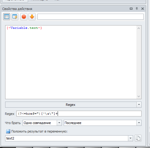

Брать именно ПОСЛЕДНЕЕ совпадение:
(?<=href=")[^\s\"]+
Реакции: JanCarlo
JanCarlo
04.03.2018
376
40
(?<=href=")[^\s\"]+
так должно выйти?
если да то можно этот список в лист и из листа последнюю строку взять, а список удалить
