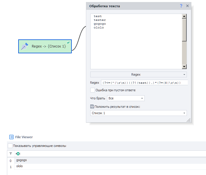

Собираем народный список регулярок (regex) на все случаи жизни, начну первым. У кого есть свои - закидывайте, добавлю в первый пост указав автора. Регулярки бывает могут работать не правильно, если что отписывайтесь в этой теме - найдём решение.
Поиск строк НЕ содержащих указанную (под)строку:
(?<=(^|\r\n))((?!(test)).)*(?=($|\r\n))
на входе:
test
tester
gogogo
ololo
на выходе:
Поделился: CSS
gogogo
ololo
[TBODY] [/TBODY]

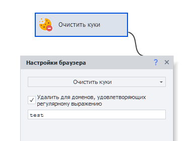

34
Да, работает, проблема в том, что в ZP 7.2.0 в экшене Очистить кеш/куки - для чего я собственно и просил регулярку - не работает опция "для доменов удовлетворяющих регулярному выражению" - что туда не указывай, удаляются абсолютно весь кэш и куки. Это бага, просто я пока её не описывал на форуме, мне бы для начала поправили багу с ломающимися куками и как следствие с разлогиниванием из всех аккаунтов
22 746
10 193
В таком виде не работает?
(вместо test можно указать например регулярку test\.com если нужно удалить куки для домена test.com)
66210
Проверил сейчас в версии 7.2.1.0, вроде корректно работает удаление по такому принципу.
fayruzi4
01.02.2016
172
34
В основном тестировал очистку именно кэша и в 7.2.0 - не работает просто с указанием домена (даже без зоны), например "nytimes"
