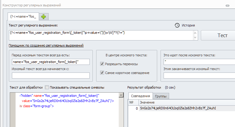

Можно еще такой регуляркой:
Регулярка:
(?<=name="fos_user_registration_form\[_token]"\s+value=\")[\w\W]*?(?=")
или
(?<=name="fos_user_registration_form\[_token]"\s+value=\").*?(?=")
61012
Реакции: deskuznetsov
Регулярка:
или
Спасибо, очень кстати. Сейчас как раз заметил что выше регулярка стала брать другой токен вместо нужного, хотя проверял нормально работало((

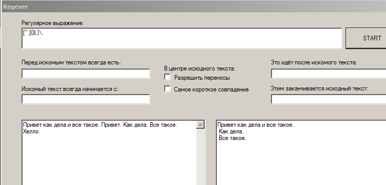

Подскажите как вытащить из текста предложения в которых от 5 слов и более?
22 632
10 116
Пока видится такой вариант - примерно прикинуть среднее кол-во символов в 5 словах и применить регулярку:
(вместо числа 8 в регулярке проставить это среднестатистическое кол-во символов в 5-ти словах)
61573
Регулярка:
[^.]{8,}\.
Реакции: bzcrash
bzcrash
17.12.2010
Регулярка:
[^.]{8,}\.
Если в тексте есть предложения как на русском так и на английском. Нужны предложения на английском.
