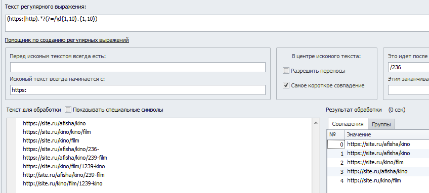

Можно вот так попробовать
(https:|http:).*?(?=/\d{1,10}.{1,10})
Если нужен 1 протокол то (https:|http:удалить) замените на нужный, например https:
\d{1,10} - цифры от 1 до 10
.{1,10}) - любые символы от 1 до 10

Странно, почему то он не взял 2 строчку
12.07.2014
916
373
Что бы не упарываться в сложность регулярки, проще парсить несколькими регулярками и в вписке удалять дубли.
(https:|http:).*(?=\/\d{1,50}.{1,50}) - для строк с цифрами
^(?!.*\/\d{1,50}.{1,50}$).*$ - для строк исключающие конструкцию /123какие-то-символы

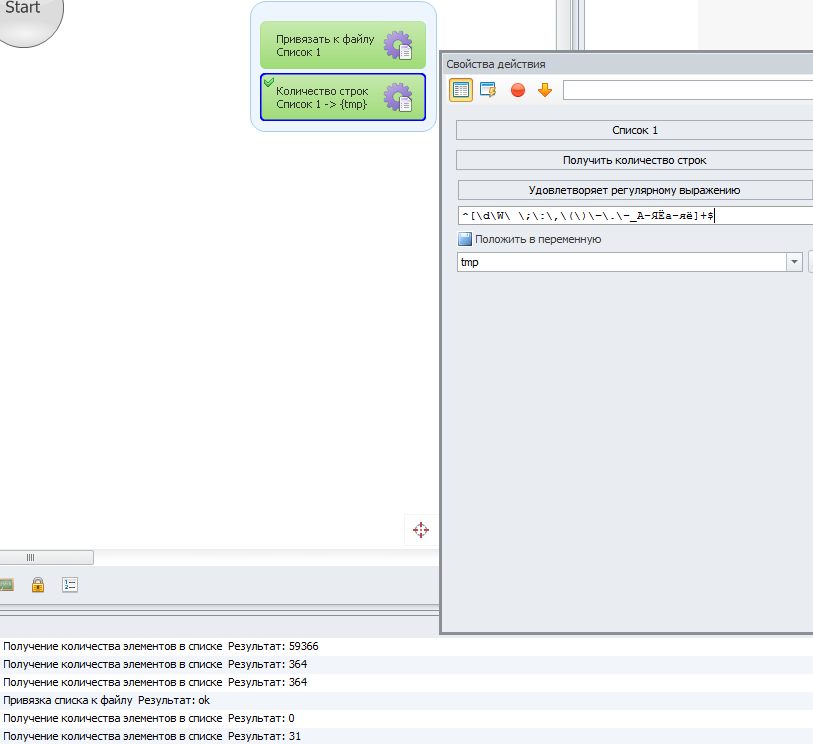

Не совсем верно ищет, мне надо найти точное количество строк содержащие русские буквы, а текущая регулярка ищет слова в строке, тем самым не давая точного количества строк - т.к. размножает их в зависимости от количества слов на русском языке в строке
12.07.2014
916
373
Если вот так?
В списке построчно находится текст
^[\d\W\ \;\:\,\(\)\–\.\-_А-ЯЁа-яё]+$
