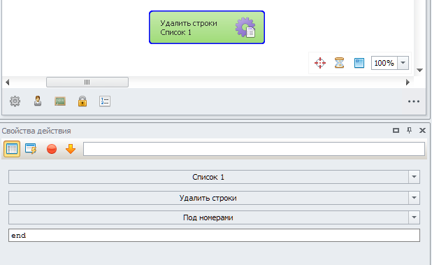

Ребят, помогите удалить последнюю строку из файла(она же перенос), т.е. либо последний перенос строки в файле либо всю последнюю строку
22 709
10 165
Если файл у вас привязан к списку, то проще через экшен Операции над списком - Удалить строку по номеру и указать end.
45147
Реакции: quickmouse
