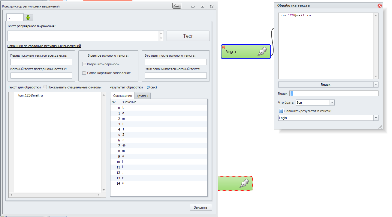

Приветствую
Не где, не могу найти регулярку по разбитию слова на буквы, цифры, символы с добавлением всего этого в список
К примеру есть исходные данные: tom:cd@mail.ru
На выходе должно получиться список вида:
t
o
m
c
d
m
a
i
l
r
u
За ранее спасибо

ErikMoor
24.03.2016
123
22
Странные дела, в тестере работает, а в проекте нет

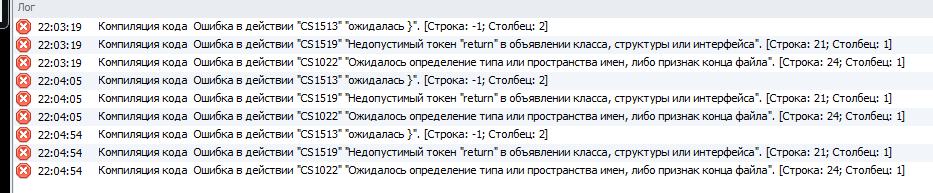

Здравствуйте! Подскажите, пожалуйста, как взять последнее совпадение?
000 | 111 | 777 | 999 | 222 | 000 | Нужный текст
000 | Нужный текст
000 | 111 | 777 | 999 | Нужный текст
Количество "|" разное, нужно брать содержимое после последнего "|".
22 539
10 090
000 | Нужный текст
Регулярка:
43916
Реакции: Hannes
Hannes
03.02.2016
547
279
@sergodjan66 спасибо!
Ещё одно решение подсказали в личку:
return project.Variables["var"].Value.Split('|').Last();
Реакции: Sanekk и Sergodjan
