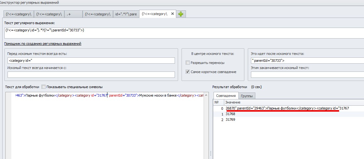

вообщем простая вроде задача получить нужно id который выделил красным
<category id="31767" parentId="30733">Мужские носки в банке</category>
в конструкторе регулярок забиваю перед искомым текстом <category id="
после искомого " parentId="30733"> и чек бокс самое короткое совпадение
Регулярка берет 2 id нормально, а третий с мусором, не пойму то ли лыжи не едут , то ли глюк такой...
<categories> <category id="26870" parentId="29463">Парные футболки</category><category id="31767" parentId="30733">Мужские носки в банке</category><category id="31768" parentId="30733">Женские носки в банке</category><category id="31769" parentId="30733">Именные носки в банке</category><category id="30798" parentId="29031">Детские носки</category> </categories>
тут фото глюка
тут фото глюка

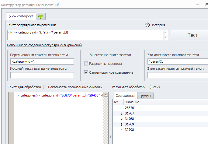

Похоже какой то глюк закрался, у меня вот так:
(а со значением цифровым в parrentid - ровно один результат выдает)
49064
Реакции: booms1

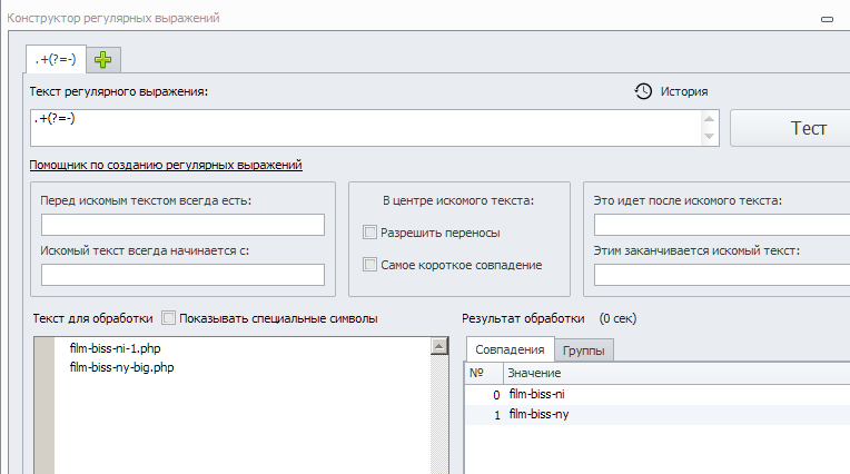

Помогите пожалуйста, как удалить с конца первое тире:
film-biss-ni-1.php
film-biss-ny-big.php
Что-бы получилось так:
film-biss-ni
film-biss-ny

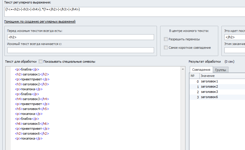

Подскажите пожалуйста, как сделать чтобы находился текст начиная с конца и до определенного тега, например:
<p>блабла</p>
<h2>заголовок1</h2>
<p>приветпривет</p>
<h2>заголовок2</h2>
<p>покапока</p>
1 регуляркой должен находится и вырезаться(наверное замена на пустоту) код снизу до первого попавшегося </h2>: <p>покапока</p>
В идеале сделать так, чтобы брался код до h2/h3/h4, смотря какой тег найдется раньше.
2 регуляркой находится и вырезается код до <h2>/<h3>/<h4> включительно, смотря что найдется раньше: <h2>заголовок2</h2>
<p>блабла</p>
<h2>заголовок1</h2>
<p>приветпривет</p>
<h2>заголовок2</h2>
<p>покапока</p>
Конечная цель то какая не понятно?
Если только заголовки парсить, то вот так можно попробовать.
(?<=<h2>|<h3>|<h4>).*(?=</h2>|</h3>|</h4>)

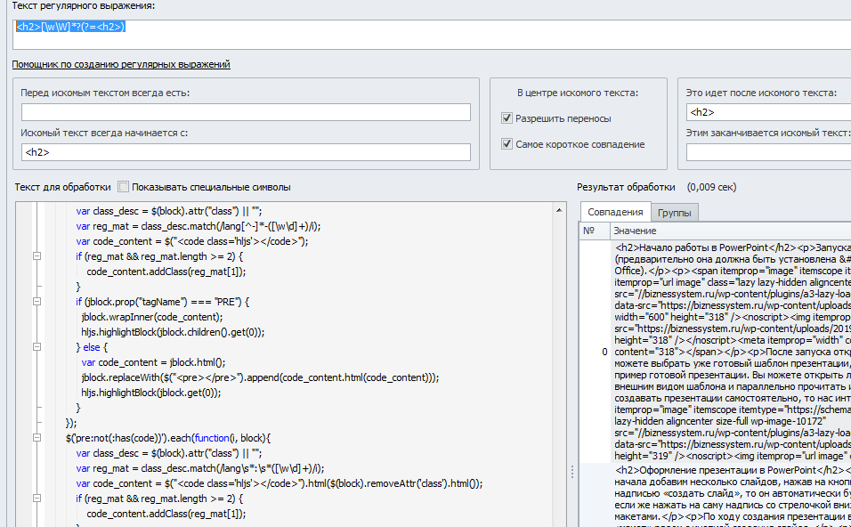

Конечная цель расформировать статью на заголовки(с текстом) по файлам. В каждом файле один заголовок(h2, h3, h4)+текст от него.
Второй вариант, который менее желателен, но должен сработать, парсить кусок от любого открывающегося тега <h2>/<h3>/<h4> до следующего открывающегося тега <h2>/<h3>/<h4>, таким образом будет браться один заголовок с тегом в одну переменную. Но выражение (?<=<h2>|<h3>|<h4>).*(?=<h2>|<h3>|<h4>) не работает...
Теперь понятно.
Выше приведенная регулярка подходит только для парсинга заголовков.
Попробуйте
<h2>[\w\W]*?(?=<h2>)

Спасибо! Модифицировал немного, на случай если заголовки разные будут - (<h2>|<h3>|<h4>)[\w\W]*?(?=<h2>|<h3>|<h4>)
Единственный момент, последний заголовок с текстом не берется, и введение тоже, если оно было. Думаю нужно это добить еще двумя регулярками.
Подскажите еще пожалуйста как сделать
1) Взятие текста, до первого h2
2) Взятие текста(иногда оканчивается тегами или спецсимволами) после h2/h3/h4 (вместе с тегом)
Не зная разметки ни чего сказать не смогу.
Пробуйте в конструкторе сделать. Пример показывал))
Я так понял это про последний абзац.
Пробуйте в конструкторе. Начинается с <h2>, две галки про самое короткое и переносы, и заканчивается указать спецсимвол.
Потом уже можно в верхнем окне перечислить все символы через |

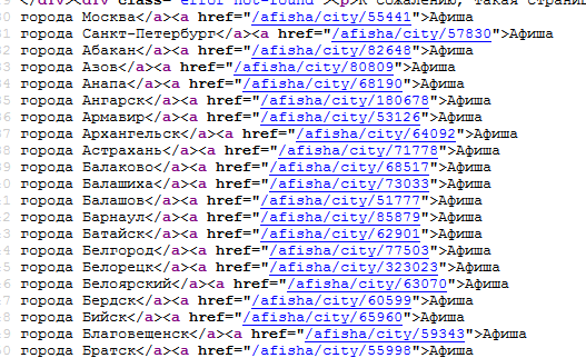

Подскажите пожалуйста с регулярным выражением
Список с ссылками
надо собрать ссылки которые без цифровых символов
нужно парсить страницу 404?
Ошибка 404, страница не найдена
(404 Not Found)
