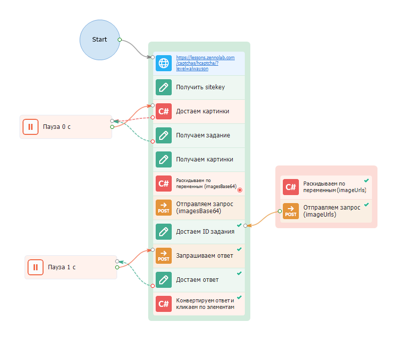

Шаблон для решения hCaptcha кликами в связке ZennoPoster + CapMonster Cloud
Как работает шаблон
104448
Сначала мы извлекаем sitekey из DOM дерева с помощью регулярных выражений, можно указать в переменную sitekey, если он известен заранее. Далее, чтобы извлечь картинки и само задание я использую мониторинг трафика и ищу запрос от https://hcaptcha.com/getcaptcha/ + sitekey, также в кубике Достаем картинки (C#) очищается список hcaptcha и производится нажатие по капче. Используя регулярные выражения, я ищу картинки и само задание, из тела ответа от запроса, которое отправляет hcaptcha
Для кубика Раскидываем по переменным (imagesBase64) я использую цикл, чтобы получить значения каждой строки из списка. В каждой строке содержится URL картинки, мы создаем запрос и получаем байты из ответа, далее конвертируем их в base64 и записываем в переменную hImg, решение нашел тут. Для использования этого варианта с конвертацией в base64, потребовалось добавить в "Директивы using" следующую строку using System.Net;
В случае с Раскидываем по переменным (imageUrls) я просто записываю в переменные строки из списка
Отправляем POST запрос, как указано в официальной документации, только потребовалось добавить необязательный параметр userAgent, т.к. без него CapMonster Cloud не хотел решать капчу. Далее я вытаскиваю из ответа ID задания и запрашиваю с помощью POST запроса решение, если ответа нет, то повторяю попытку до того момента, пока не выдаст ответ
Ответ у нас в формате true,false,true,false,false..., я его конвертирую в массив, убрав запятые. Далее прохожу циклом по каждому элементу из массива с ответами, проверяю, если значение элемента равно true, то я записываю индекс данного значения в отдельный лист. Теперь остается прокликать по нужным нам картинкам, для этого я использую цикл. Получаем первую строку из листа, например, в нем значение 3, значит мы должны кликнуть по 4 (т.к. отсчет начинается с 0, а не с 1) картинке, так мы повторяем пока значение не будет больше 8. Если значение уже превышает 8, то мы кликаем по кнопке "Next" и работаем со следующей страницей. Допустим следующие значение у нас 12, в таком случае нам нужно кликнуть по картинке 3, т.к. предыдущие 9 картинок были скрыты и их индекс снова начинается с 0
Настройки проекта
104447
Ключ от CapMonser Cloud - можно получить тут
Результат
104446
Опустил до самой минимально возможной версии ZennoPoster - 7.2.0.0
Номер конкурса шаблонов
  1. Десятый конкурс шаблонов

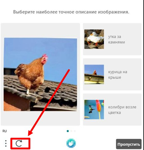

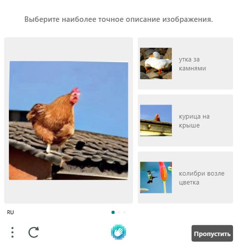

Это новая капча от hcaptcha подъехала или старая всплывает? не пойму
    33 KB · Просмотры: 370
105397
Ее легко обойти, если делать refresh капчи. Потом обычная hcaptcha появится.
Ну и нейронкой ее можно решать по старым уже обученным заданиям. Например, все 4 картинки отправить в нейронку. По первой определять задание, потом прокликивать соответствующую. По идее эта капча гораздо проще, чем классическая.
Это пол беды, там иногда вылезает капча которая просит нажать на Нос и тд
ну так это решается через клики. Или сервисы не справляются?

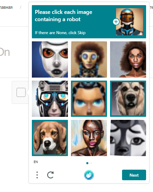

по теме шабона с кликами, всё было бы отлично если бы он картинки собирал на всех сайтах, просто на большинстве, он тупо картинки не берёт из трафика
где 9 картинок, ответ от клауда ERROR_CAPTCHA_UNSOLVABLE
Зависает на этом, что делать?
