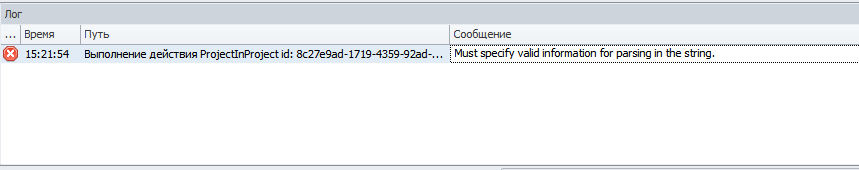

d36086e0-ea09-4e0e-a427-4edf276ba68d
Вставляю вторым проектом в шаб где надо отгадать капчу, выдаёт ошибку
Ох ты ж хосподе... Что в логе пишет? Мне эти гуидные цифры ничего не говорят
nick3711
14.04.2018
138
17
Lord_Alfred
09.10.2015
3 916
3 866
Вот и ответ в логе. Там на странице нет рекапчи, видимо рано шаблон запускается или она не всегда показывается пользователю
