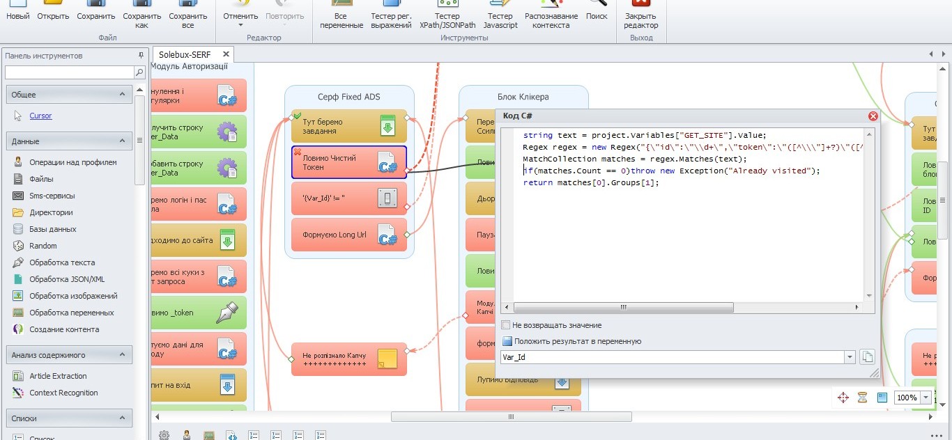

Здравствуйте. У меня на сайте solebux.com выдает ошибку, в чем может быть проблема? Спасибо за ответ.
Может вы не авторизировались на сайте. Тогда и токена не будет находить. Скорее всего ищите ошибку в связке Логин пароль.
Есть и другое толкование этой ошибки. В оригинальном скрипте существует две закладки NormalAds FixedAds. Иногда админ может одну из них вырезать (например на шаблоне minisatoshi.com) но от этого работа шаблона не пострадает.
И вообще -то этот сложный си шарп код был написан для того, чтобы два раза не серфить то, что уже было отсерфено при первом проходе. Ну может вы за сутки запускаете шаблон скажем три раза.

Но столкнулся с проблемами авторизации. На Get запросах включил Редирект - 5 а то кроме заголовка ничего не получали.
Подключил капчу на авторизации к РуКапча, разгадывается, формируется Auth_Info с токеном, юзером, паролем и капчой - всё ок
Отправляем запрос на вход, и в кубике "Ловим ответ" по регулярке ничего не получаем, и дальнейшие шаги не приводят к авторизации.
При проверке акка руками, акк живой, не забаненный. Даже не могу понять где отловить ошибку.
Прошу помочь, где я дурак?)

Vladimir71
21.10.2015
94
38
Вы взяли самый сложный сайт , там при регистрации не только требуют день рождение а так же секретный вопрос, а это переделка шаблона , вдобавок там при входе появляется почта от администрации что крестиком ее не закроешь а надо тыкать специальную кнопку , это сложно , есть куча других сайтов , вдобавок оплата там вообще копейки за 16 кликов получите 0.0017 доллара а это 10 копеек , не выгодно тратить ресурсы , есть сайты которые платят по 3-5 рублей допустим, а есть и по 16 даже вот пример рефка Здесь и еще куча сайтов в таком же духе. более 400 штук как http так и https
YozH
22.01.2019
45
Большое спасибо!
Взял один из первых попавшихся, да что бы ещё прокси ipv6 поддерживал. Попробую по реферке буксу, расскажу по результатам)
А где можно посмотреть список этот "более 400 штук" )
Vladimir71
21.10.2015
94
38
YozH
22.01.2019
45
Поробовал с кликбоксом
И точно такой же сценарий как описывал ранее. Я что то в упор не замечаю важного? или где хитрость настройки на другие буксы?
С solebux.com работает, но он сам сейчас на профилактике, что бы оттестировать на нём.
Vladimir71
21.10.2015
94
38
я просто показал что есть буксы за 16 рублей за прогон, а не то что такой же как солебукс , ваш сайт за прогон который вы давали - давал прибыль в 10 копеек он не выгоден, а так на каждом сайте надо шаблон немного корректировать в основном регулярки посмотрите структуру шаблона пооткрывайте каждый кубик, изучите. На счет списка сайтов , вот небольшая часть которые нужно ручками проверять , на каждый сайт заходить и смотреть что бы был похож на солебукс , я допустим, не находил пока еще сайты где можно просто взять шаблон прописать ссылку в кубик и он заработал , у меня в работе 47 сайтов и под каждый сайт пришлось дорабатывать шаблон немного. Занимало времени минут 20-30 вот как то так.
Реакции: gomoney
Dresskod
08.09.2016
392
139
Попытался его адаптировать под optimalbux.com
Вобщем посидел часок, помудрил, Сделал. Там очень хитрая авторизация. Даже у вас в логах видно, что идет перелинковка на Http - Https. Ну и еще этот секретный вопрос с ответом появляются, если с разных компов заходить.
Поэтому сделал Тестовый аккаунт. Пускай здесь лежит, люди пользуются.
Логин:
ZenTestovoy
Пароль: 123456
Дата рождения: 01-09-1989 (возможно она для выплат)
Секретный вопрос поставил при регистрации Вот так
Если вы будете первый раз заходить на сайт со своего Адреса, то у вас попросит ввести этот сочетание слов. То есть первая часть фразы уже будет в коде сайта, а вы должны ответить на вторую часть. Чтобы не парить себе мозги я поставил Логин.
Рекомендую эту часто шаблона пройти по шагам, чтобы понять логику работы. Там идет перелинковка на Http - Https как по нотам
Ну и сам шаблон авторизации в комплект. Дальше авторизации править уже не стал.
Реакции: gomoney, YozH и Manfred
YozH
22.01.2019
45
@Dresskod @Vladimir71
Господа, большое спасибо!
На этих двух примерах разобрался с принципом перенастройки и успешно переписал под кликбокс.
Будем экспериментировать дальше)
