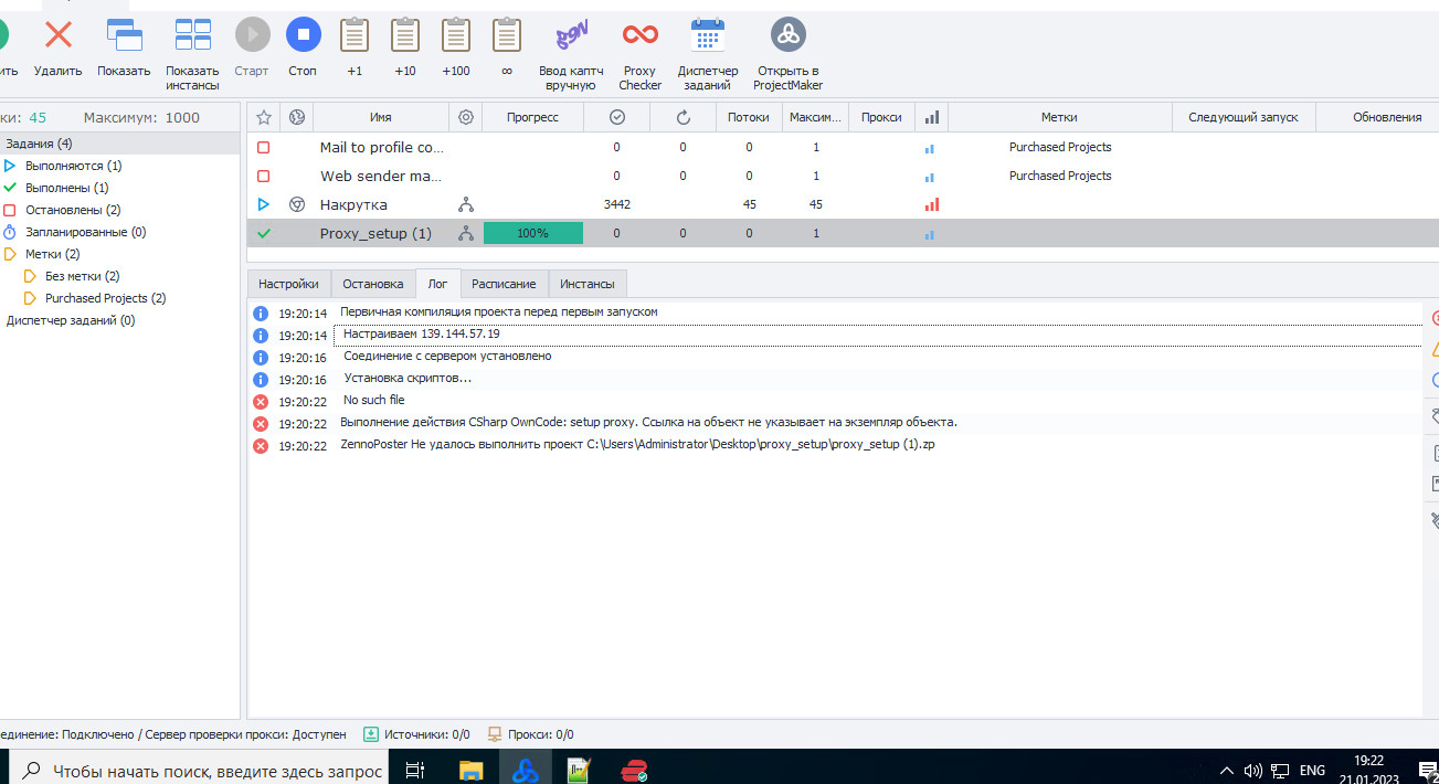

Новый фикс - итого правильные новые пути для установки основного скрипта прокси плюс переделанный чекер валидности прокси
еще раз доброго времени суток. Вот и нашел вашу тему с готовым решением. Скачал последнюю версию. Выдает вот такую ошибку. В чем может быть дело
Jufel
12.06.2018
1 561
1 090
Тут уже помню было обсуждение про такую ошибку - процитирую из того же сообщения:
"Это как раз про некоторый процент VPS с каким-то нестандартным набором софта. В итоге при установке скриптов не получается автоматом поставить нужные компоненты, в итоге не устанавливается сам прокси сервер 3proxy и соответственно для него не получается открыть для редактирования файл конфига - отсюда ошибка no such file. У меня такое было на бесплатных серверах типа гугла и алибабы."
smarchenko
18.01.2014
141
Это linode, я там ручками по более просто алгоритму поднимаю прокси так же через 3proxy. Пример во вложении. Пытаюсь это перенести в зенку
