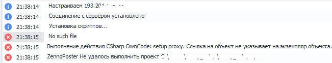

у меня как-то так... ((
63581
где исправить?
Jufel
12.06.2018
1 558
1 083
где исправить?
Это как раз про некоторый процент VPS с каким-то нестандартным набором софта. В итоге при установке скриптов не получается автоматом поставить нужные компоненты, в итоге не устанавливается сам прокси сервер 3proxy и соответственно для него не получается открыть для редактирования файл конфига - отсюда ошибка no such file. У меня такое было на бесплатных серверах типа гугла и алибабы.

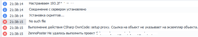

Выполнение действия CSharp OwnCode: setup proxy. Ссылка на объект не указывает на экземпляр объекта.

alipairon
08.09.2020
Мне помогло исправление команд в коде шаблона, логин на ВДС не под рутом был (соответственно имя пользователя в шаблоне тоже поменять пришлось)
 var cmd = client.RunCommand("sudo apt-get update -y");
        cmd = client.RunCommand("sudo apt-get install git -y");
        cmd = client.RunCommand("sudo git clone https://github.com/Zeddex/proxy.git");
        cmd = client.RunCommand("cd proxy && sudo chmod +x proxy.sh && sudo bash proxy.sh");
