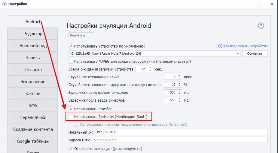

В настройках программы переключитесь в режим Redsocks.
Для наиболее корректной работы с правильной подменой DNS прокси желательно использовать socks.
Для ЗенноДроид Энтерпрайз нужно чтобы на устройстве был настроен root.
Для ЗенноДроид Лайт/Про, при работе с эмуляторами - root не нужен.

Насколько помню, для работы редсокс нужны прокси без авторизации по user:pass. У меня лично такого решения под рукой нет, все подходящие для меня варианты только формата log:pass@ip:port. Технически возможно реализовать подключение редсокс с таким вариантом? Возможно это будет увидеть когда нибудь в будущем?
Можно с log:pass, нельзя доменное представление прокси, обязательно с ip:port.

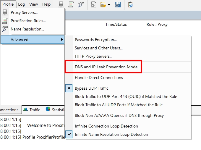

Имелось ввиду dns прокси, гугловские dns отображают другое гео. Проблема решается активацией DNS mode в proxifier, но сам зеннодроид к сожалению сбрасывает любые пользовательские настройки после запуска проекта.

В папке
%appdata%\ZennoLab\ZennoDroid\2\Settings\
(или c:\Users\%username%\AppData\Roaming\ZennoLab\ZennoDroid\2\Settings\)
есть файл с настройками globalsettings.settings.json
Если не найдете секцию настроек с ProxifierRemoteDNS, то вручную добавить.
"clnMainGroup": "ZennoPoster",
"clnSubGroup": "Droid",
"clnName": "ProxifierRemoteDNS",
"clnType": "System.Boolean",
"clnValue": "True"
После этого установить прокси, должен автоматом установить Resolve hostnames throught proxy.

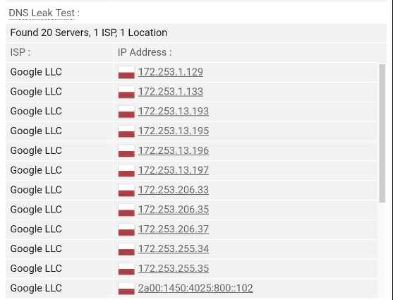

Такая же проблема... только смена этого значения помогло или еще какие то действия нужно делать? Потому что 1 проблема в виде настоящего DNS пропала, но в то же время тянет DNS не прокси, а гугла причем не гео...
Не помогло, DNS гугла всегда.
