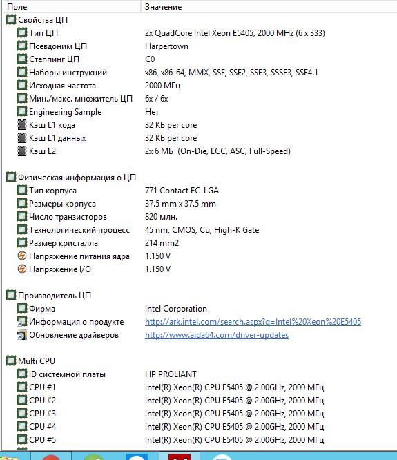

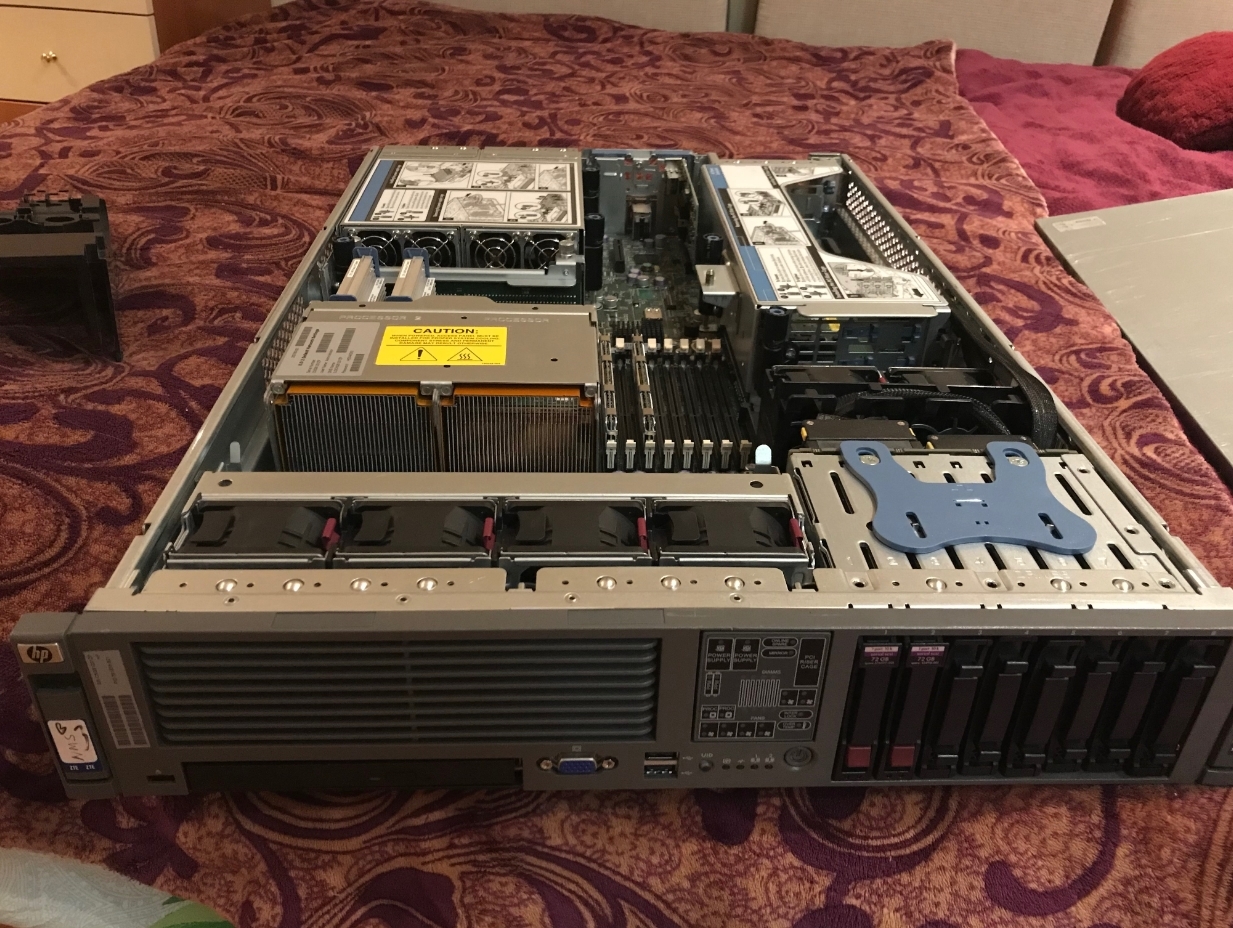

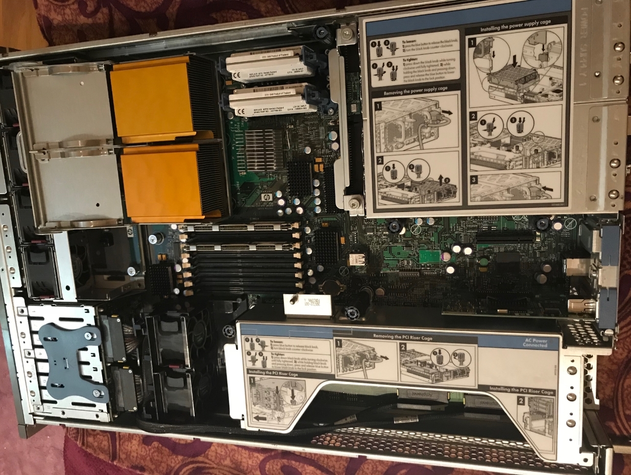

Ребят, дайте плз совет, достались мне 2 сервера шакафовых на днях, конфиги такие :
1) на первом серваке - DL380 g5, стоит сейчас 2 процессора intel xeon e5405 (насколько я понимаю оба 4-ядерные по 2ghz) + 2 x 1gb ram ddr2 pc25300f. 8 слотов для рамов. видуха ati es1000
материнская плата, если я не ошибаюсь, intel blackford 5000p (аида так показала)
Нужны RAM по 8гб или по 16гб что бы максимально поднять оперативную память, а так же 2 процессора с тактовой частотой после 3ghz мб по 8 ядер, просто я не понимаю какие процы совместимы с этой материнкой, чё то инфы мало

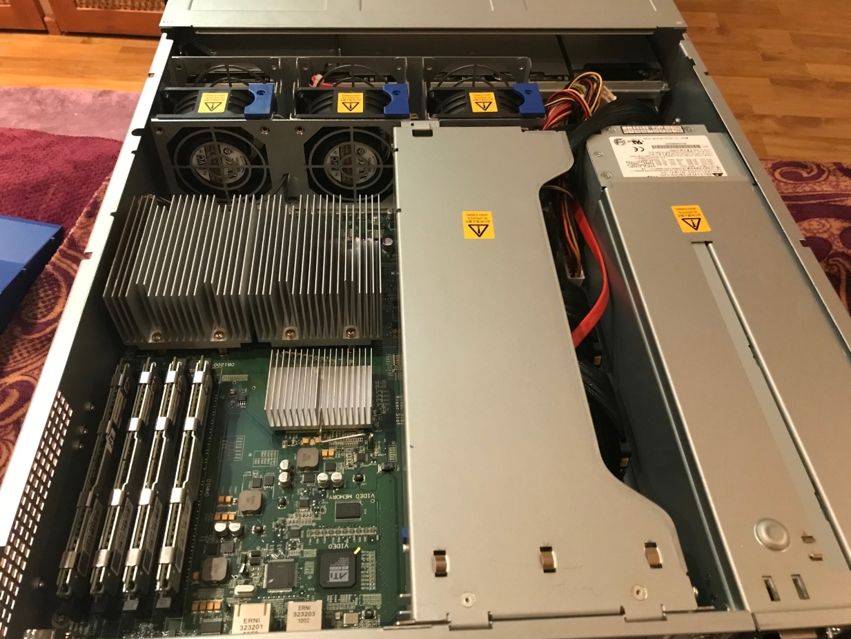

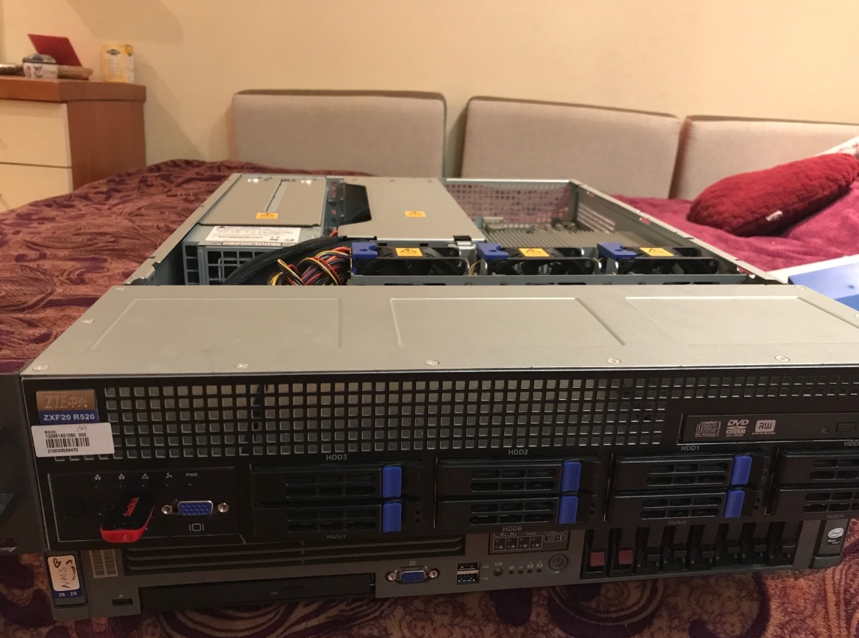

2) zxf20 r520, тут тоже 2 процессора intel xeon e5405 + 4 x 2 ddr2 - 667 fb-dimm cl5
какая материнская плата я не понял но слотов для RAM 4 штуки, у второго видуха тоже ati es1000
планки RAM нужны с радиатором
покажите подходящие процессоры и оперативную память на 8 или 16гб ?

если 5405 то это 771 сокет. максимум на него есть 4 ядерные процессоры без гипертрейдинга. это что то типа е5470 или x54xx, но нужно смотреть по потребляемой мощности, чтобы потянула материнка.

такое, да 771 сокет, какие тогда процы или хотя бы линейку смотреть?
хз как узнать мощность блоков питания, их 2
intel blackford 5000p это чипсет наверное
https://ru.aliexpress.com/item/For-...70da914&transAbTest=ae803_2&priceBeautifyAB=0
процессоры вот https://ru.aliexpress.com/wholesale...B_20180521123439&isPremium=y&SearchText=e5450
e54xx нужно искать т.е. 5440 5450 5460 либо х54хх

можно проапгрейдить, заказать на алиэкспресее 5460 3,16 ггц, например..
видел такие там по 800-900 руб за процессор, вроде бы..
а на сколько это производительнее? я с xeon процессорами вобще не вкурсе как они, 5460 это же где то как средний i5 intel?
8-ядерные на такую материнку не поставить никак? в спецификации пишут что 4 ядерные поддерживаются вроде только
вроде пишут как i7 поколений того времени..
5460 будет производительнее, чем 5405 примерно пропорционально тактовой частоте 2.0 -> 3.16
их просто не существует на LGA771, 8 ядерники появились с LGA2011 наверное.
i5 будет производительнее в некоторых задачах, потому что у lga771 нет l3 кэша )) и нет турбобуста.
